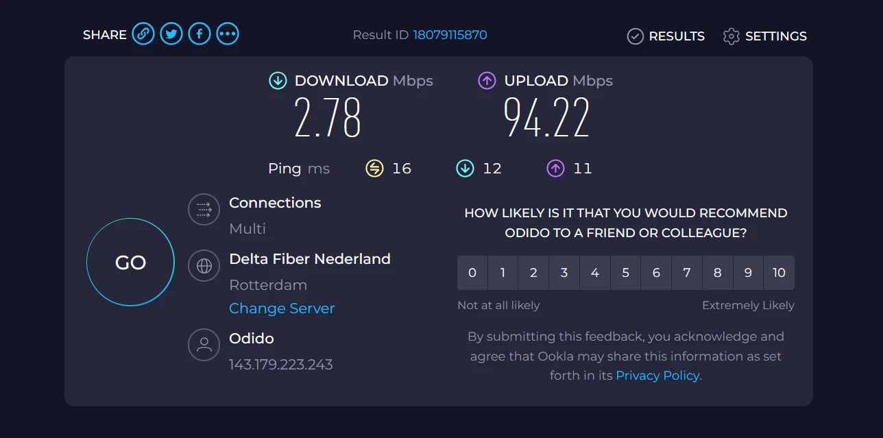

[glasvezel] 30Mbps down 940Mbps up
  • jul 28, 2025 8:56 p.m. UTC

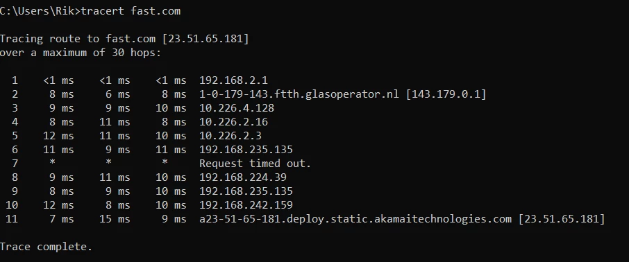

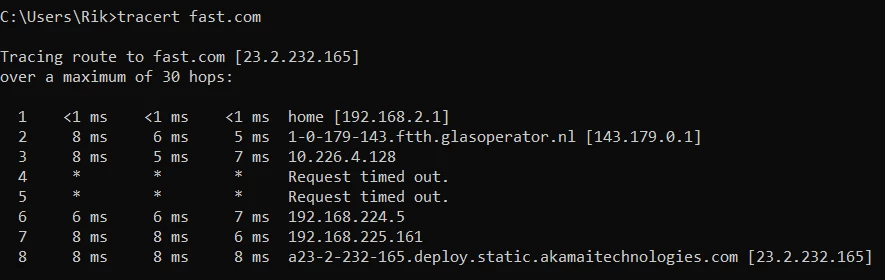

Wat grappig. Warp pakt de pakketjes wel in en stuurt ze via een andere route. Maar ik zou ook andere ip adressen.
Als ik op mijn machine met eigen interne dns server kijk, resolved fast.com naar 23.51.65.181 als ik kijk naar de Odido dns gaat ie naar 23.222.38.138.
Kijk op op mijn Linux server naar fast.com gaat is naar 23.2.232.165.

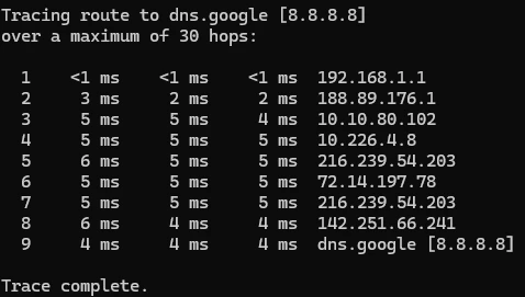

​@thomas641991 ik zie daar een ping van boven de 20ms naar 8.8.8.8. Maar in je resultaat staat max. Ons. Hoe kan dat?

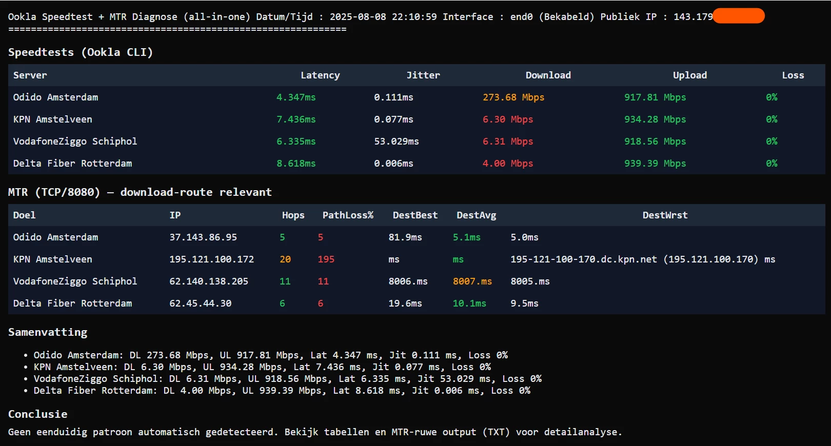

Heb nog enkele tests gedaan, wellicht heeft de technische dienst er iets aan.
Het lijkt zeer sterk op routing en congesting probleem, enkel in de download retour.
Ookla Speedtest – NL ISP Vergelijking Rapport
Datum/Tijd: 2025-08-08 16:54:42
Verbinding: Bekabeld (Interface: end0)
Server Latency Jitter Download Upload Loss
Odido-Amsterdam 4.36ms 0.09ms 936.59 Mbps 937.87 Mbps 0.0%
Odido-Arnhem 7.14ms 0.07ms 934.90 Mbps 935.49 Mbps 0.0%
KPN-Amstelveen 7.86ms 104.04ms 12.73 Mbps 934.12 Mbps 0.0%
DeltaFiber-Rotterdam 8.63ms 0.07ms 6.04 Mbps 930.67 Mbps 0.0%
VodafoneZiggo-Schiphol 7.38ms 0.03ms 8.49 Mbps 891.84 Mbps 0.0%
Datum/Tijd: 2025-08-08 21:32:43
Odido-Amsterdam 4.36ms 0.03ms 932.56 Mbps 936.63 Mbps 0.0%
Odido-Arnhem 7.20ms 0.02ms 930.51 Mbps 937.75 Mbps 0.0%
KPN-Amstelveen 6.61ms 0.14ms 11.83 Mbps 931.11 Mbps 0.0%
DeltaFiber-Rotterdam 9.00ms 0.13ms 6.73 Mbps 934.24 Mbps 0.0%
VodafoneZiggo-Schiphol 70.50ms 106.56ms 7.64 Mbps 918.00 Mbps 0.0%
Routing-check (mtr) – NL speedtest targets
Datum/Tijd : 2025-08-08 21:48:09
Verbinding : Bekabeld (iface: end0) Probe: icmp
Doel IP Hops PathLoss% DestBest DestAvg DestWrst
Odido-Amsterdam (52365) 37.143.86.95 5 5 20ms 0.0%ms 4.7ms
↳ Worst-loss hop: 4.6 333.9 123.8 loss=5.|--% avg=0.0%ms
Odido-Arnhem (55633) 84.241.247.119 10 10 20ms 0.0%ms 7.3ms
↳ Worst-loss hop: 7.1 7.4 0.1 loss=10.|--% avg=0.0%ms
KPN-Amstelveen (61186) 195.121.100.172 12 12 20ms 0.0%ms 7.8ms
↳ Worst-loss hop: 7.6 7.9 0.1 loss=12.|--% avg=0.0%ms
VodafoneZiggo-Schiphol (32582) 62.140.138.205 10 10 0.0ms 20ms 0.0ms
↳ Worst-loss hop: 0.0 0.0 loss=10.|--% avg=20ms
Delta Fiber (52857) 62.45.44.30 6 6 20ms 25.0%ms 9.2ms
↳ Worst-loss hop: 9.2 9.7 0.2 loss=6.|--% avg=25.0%ms

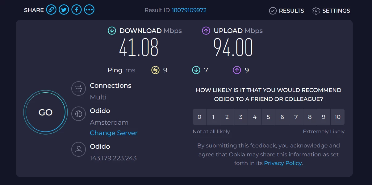

Goedemorgen,
Ik loop tegen hetzelfde probleem aan, al krijg ik blijkbaar net iets meer snelheid dan sommige andere reageerders:
Odido Server
Delta Fiber Server
Ik woon op 3311 en neem een 1Gbps/1Gbps abonnement van Odido af. Mijn vrouw had gisteren opgemerkt dat zij niet meer fatsoenlijk TV kan kijken omdat het steeds aan het bufferen is. Bovendien groot kwaliteitsverlies; opnames terugkijken kan ook niet meer.
Ik verwacht dat dit binnenkort wordt opgelost, het speelt blijkbaar al heel lang en heeft Odido dit probleem niet serieus opgepakt. Binnenkort loopt ons contract af en zal ik dit zeker mee nemen in mijn overweging om over te stappen naar een andere provider...
