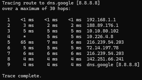

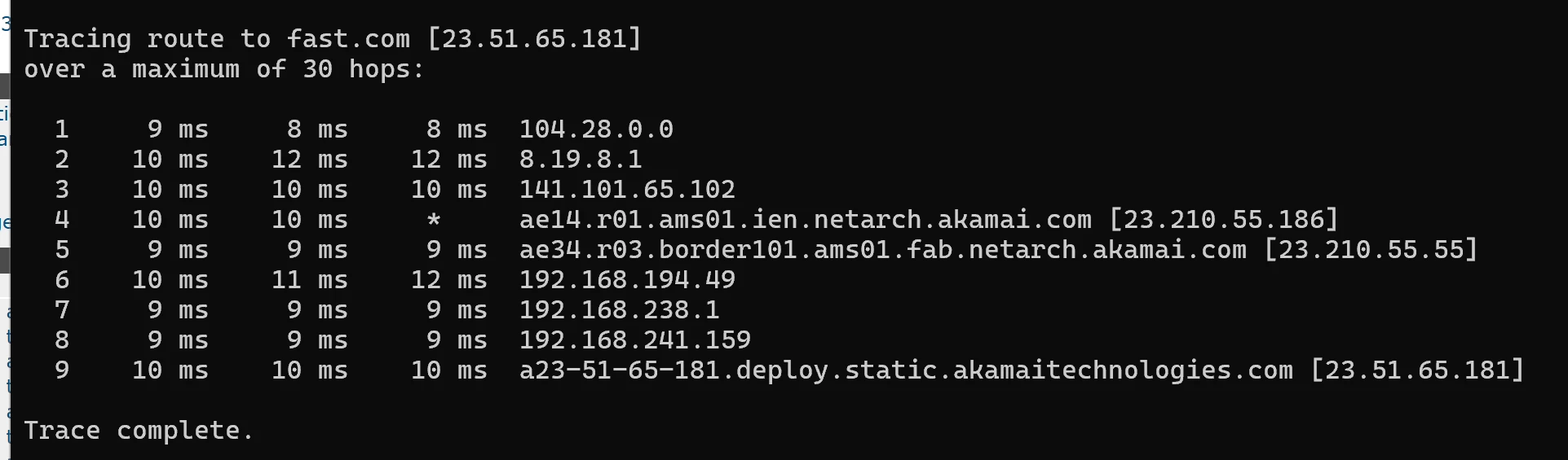

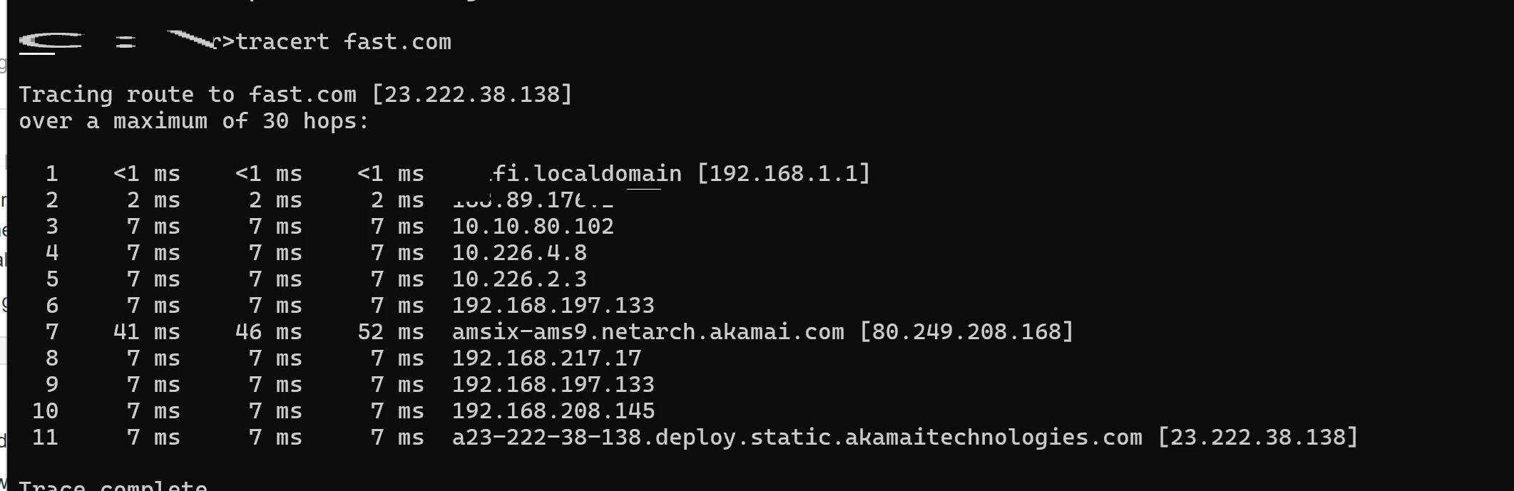

Hier in 3312 hetzelfde probleem. Helaas gisteren nieuwe klant geworden van Odido, daarvoor KPN en nooit eerder problemen gehad met de snelheden van glasvezel. Inderdaad, de Cloudflare Warp geeft prima snelheden alsook de speedtests met Odido netwerk, extern netwerk zit onder de 50Mbit.
Iets in de Odido routing gaat niet lekker. Ik doe een
tracert fast.com
Zonder de CF Warp zijn dat heel veel hops binnen Odido, waarvan er ook 1 een timeout geeft.
De Warp die bypassed dan een slecht lokaal Dordts knooppunt lijkt me?
In ieder geval, hopelijk wordt dit snel opgelost want dit is geen goede binnenkomer bij Odido.
  • aug 7, 2025 5:54 p.m. UTC
tracert fast.com

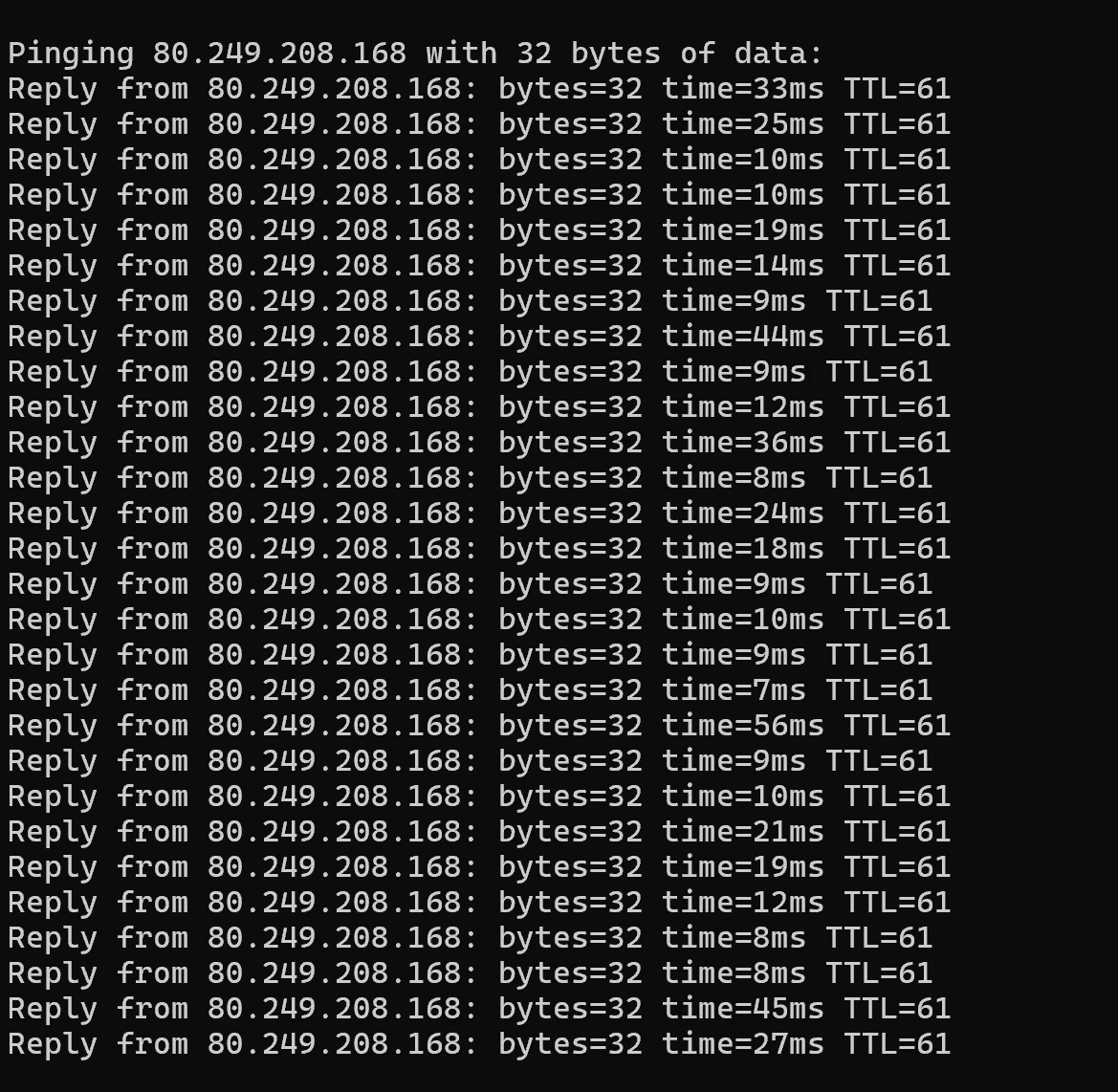

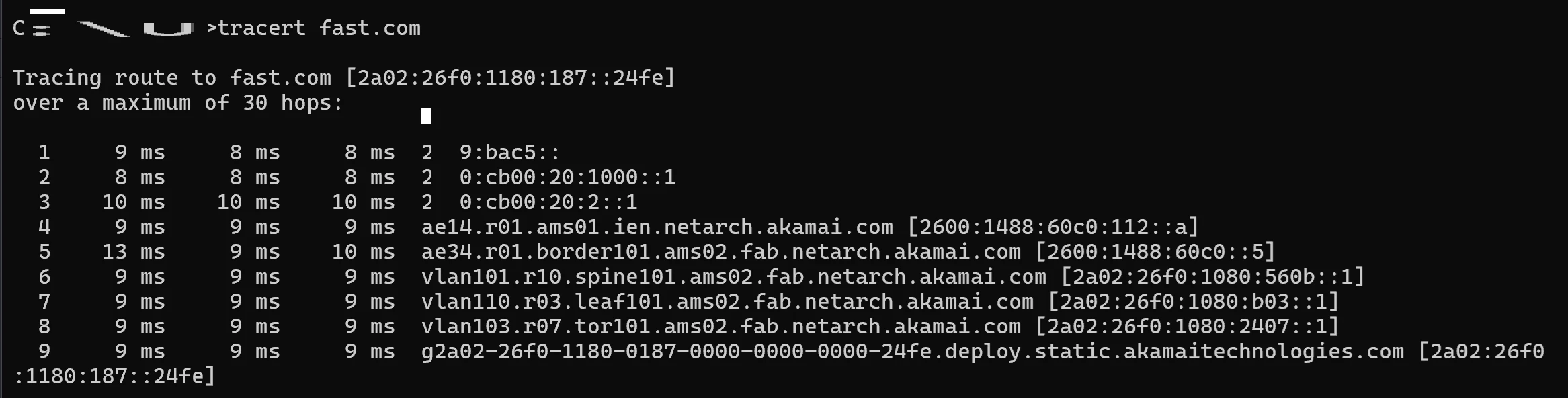

Cloudflare Warp Vpn → Fast.com
Zonder VPN → Fast.com
Deze hop:
  7    41 ms    46 ms    52 ms  amsix-ams9.netarch.akamai.com [80.249.208.168]
Is wel ERG traag zo te zien.
​@Odido Follow-ups ​@Odido ​@Teresa van Odido
Mogelijk helpt dat nog iets met het probleem.
Hierbij de pings naar dei 80.249.208.168 node zonder VPN:
  • aug 7, 2025 6:20 p.m. UTC
Je kunt de ping van de hops niet meenemen in je beoordeling. Die doen er niet toe. Het gaat om de ping naar de laatste hop.
Zie ook deze pagina "MTR #2: Packet loss - or is there?"
https://www.cloudflare.com/learning/network-layer/what-is-mtr/
Maar ik zie dat jullie daar ipv6 gebruiken met warp. Kun je daar ook voor een IPv4 verbinding kiezen? Hoe is het dan?

Met Warp VPN → Fast.com (ipv4)
Zelfde met ipv4 cloudflare warp, ook snel, en redelijk zelfde tracert naar fast.com

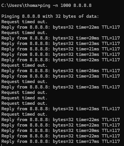

Hier ook Dordrecht, 3317. Naast dat mijn download een stuk lager is dan normaal (niet zo laag als dat ik hier voorbij zie komen: 136Mbps i.p.v. 1Gb), heb ik ontzettend veel last van packet loss.
Sowieso heb ik al een langere tijd last van het feit dat ik de router (Zyxel T-56) bijna dagelijks moet herstarten, omdat de snelheid terugzakt naar 100Mbps, maar nu sinds ongeveer een week is de packet loss gigantisch.
Bij een ping naar 8.8.8.8 is het over het algemeen “maar” 1% (soms meer, zoals te zien op afbeelding 1), maar een potje Call of Duty moet je niet aan beginnen, dan zit je al gauw aan de 10%.
  • aug 7, 2025 7:59 p.m. UTC
​@thomas641991 ik zie daar een ping van boven de 20ms naar 8.8.8.8. Maar in je resultaat staat max. Ons. Hoe kan dat?
Heb je de DoS al eens uitgeschakeld in de router?
(Dit lijkt wel een ander (ernstig) probleem te zijn)
  • aug 7, 2025 8:03 p.m. UTC
De eerste afbeelding is een andere ping sessie dan de tweede. Het gebeurt heel zelden dat het zó erg is, dus lastig te reproduceren.
Ik zal DoS eens uitschakelijk om te zien of het verschil een verschil maakt.
