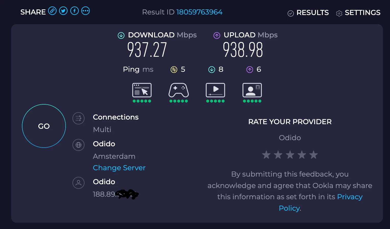

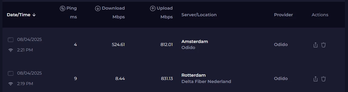

Heb 1GB up en down, naar de Odido server (Amsterdam) lijkt alles ok zie hieronder:
 Maar naar elke andere willekeurige server (niet van Odido) krijg je onderstaande meting:
Ik ervaar ook problemen met Odido TV, stream is te laag gevolg is blokkerig beeld en stream stopt regelmatig.

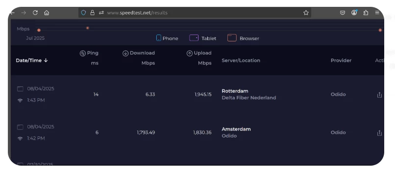

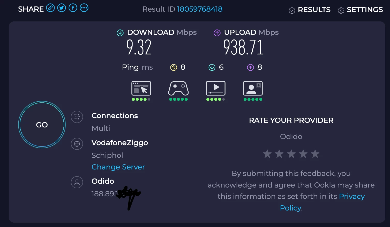

Net ook maar even het t56 model aangesloten en direct op mijn laptop
Via de odido server is de snelheid goed, maar pak ik een willekeurige.. nou je ziet het al download 6mb..

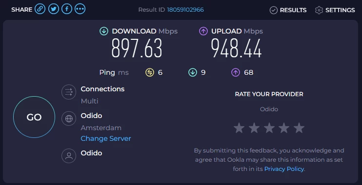

  • Draadloos en bekabeld zelfde probleem. Hieronder speedtest bekabeld, Odido server vs andere server

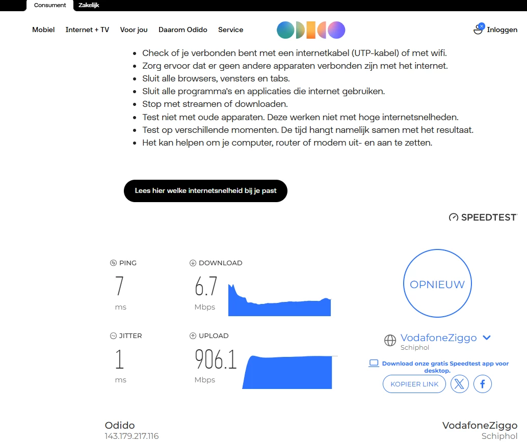

Hoi allemaal,
Graag ontvang ik van iedereen die hier last van heeft alvast de volgende informatie. Ik ga dan gelijk alles doorzetten!

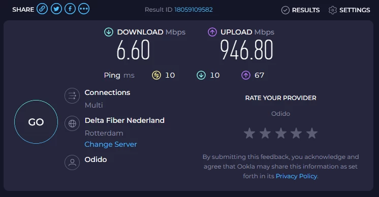

Download is ongeveer 8 mbit/s down, 810 mbit/s up. Ik ervaar dit probleem op al mijn apparaten, dus zowel op mijn desktop PC die bekabeld zit en mijn mobiele telefoon met wifi. Mijn Nintendo Switch ervaart dezelfde problemen.
Het werd al wat trager de afgelopen weken, maar ik merk dat het sinds kort echt steeds erger wordt. Ik heb vorige week geen melding gedaan omdat Speedtest aangaf dat ik nog steeds 900 mbit kreeg, maar dat bleek dus te zijn omdat ik met de Odido server verbonden zat. Een speedtest met een andere locatie geeft heel lage resultaten terug.
Modem herstart, heeft niet geholpen (had zelfs de stroom in het hele appartement een uurtje uit gedaan van het weekend voor andere redenen).
Ik ervaar de trage verbinding met zowel het modem van de provider, heb het ook geprobeerd met een eigen router maar met beide hetzelfde resultaat.
De trage verbinding is de hele dag door, ook 's nachts.

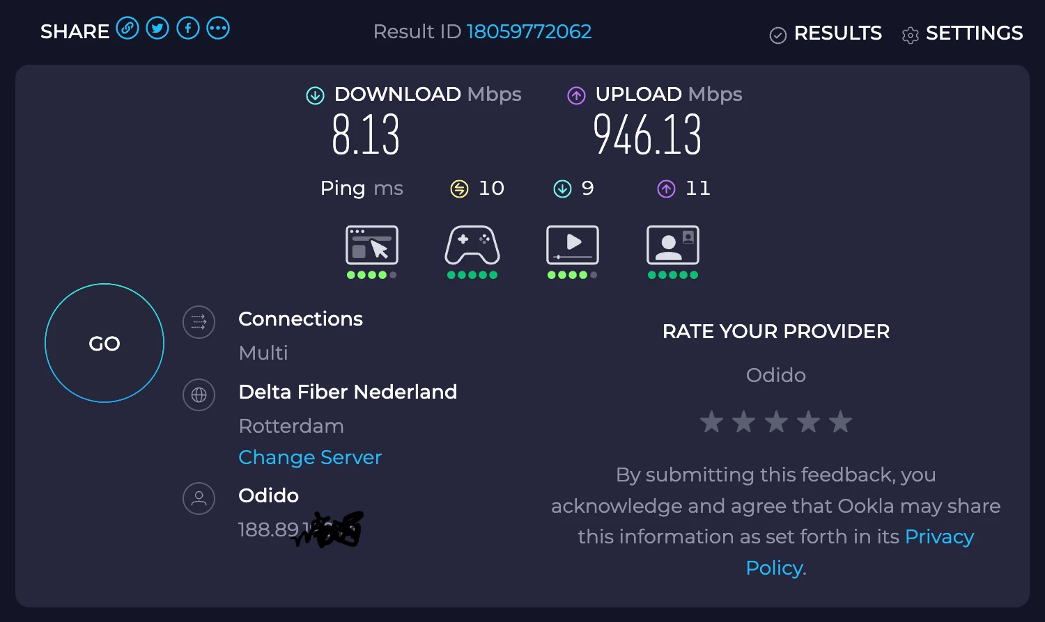

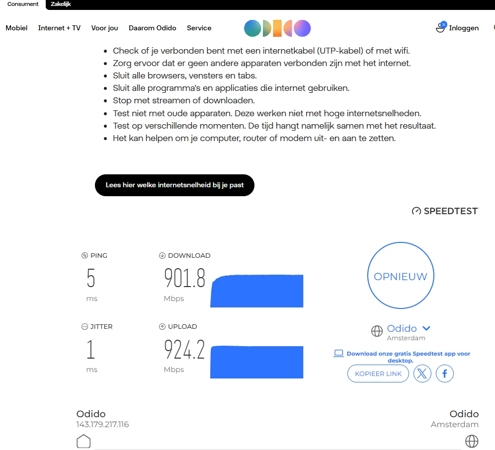

Speedtest gegevens met een T-56 modem en Odido glasvezel converter 3311KL Centrum;
Odido server
Vodafone /Ziggo server
Delta Fiber server
Alles getest met ethernet direct op het modem na een verse reboot van alle apparatuur… Metingen zijn gelijkwaardig (lees, net zo beroerd) over wifi en met een UDM SE Ubiquiti router trouwens !
Probleem is de hele dag op alle apparatuur, als ik een speedtest doe en tegelijk tv kijk dan hapert het beeld.

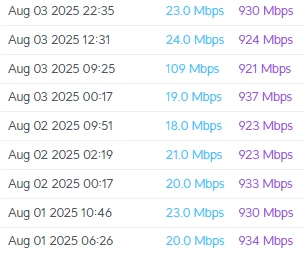

van alle automatische speedtests die gedaan worden is mijn test om 00:17  opmerkelijke hoger.  afgelopen 3 dagen heb ik alleen op dat tijdstip een hogere download. nog lang niet wat het moet zijn maar iig genoeg om te streamen.   alleen lig ik dan meestal te slapen :P
