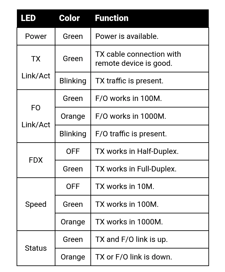

Ook heb ik de mediaconverter uit het stopcontact gehaald, maar daarbij branden de lichten van status en  FO link oranje.
Het netwerk zie ik wel, maar er is geen verbinding met het internet. Op mijn router (Zyxel T-50) brandt het wereldbol symbooltje niet.

Hallo ​@Billy Batson
Kan je de internetkabel tussen de mediaconverter en router eens vervangen?
Omdat het status lampje Oranje is kan het misschien daaraan liggen.

Goedmorgen ​@Waqqas,
Ik heb net een andere werkende kabel getest en het probleem is nog steeds hetzelfde. Ook de mediaconverter uit het stopcontact gehaald en de router ook en gereset.
Af en toe knipper het oranje FO link lichtje als ik de router weer aanzet. TX link en Speed lichtjes zijn uit.
