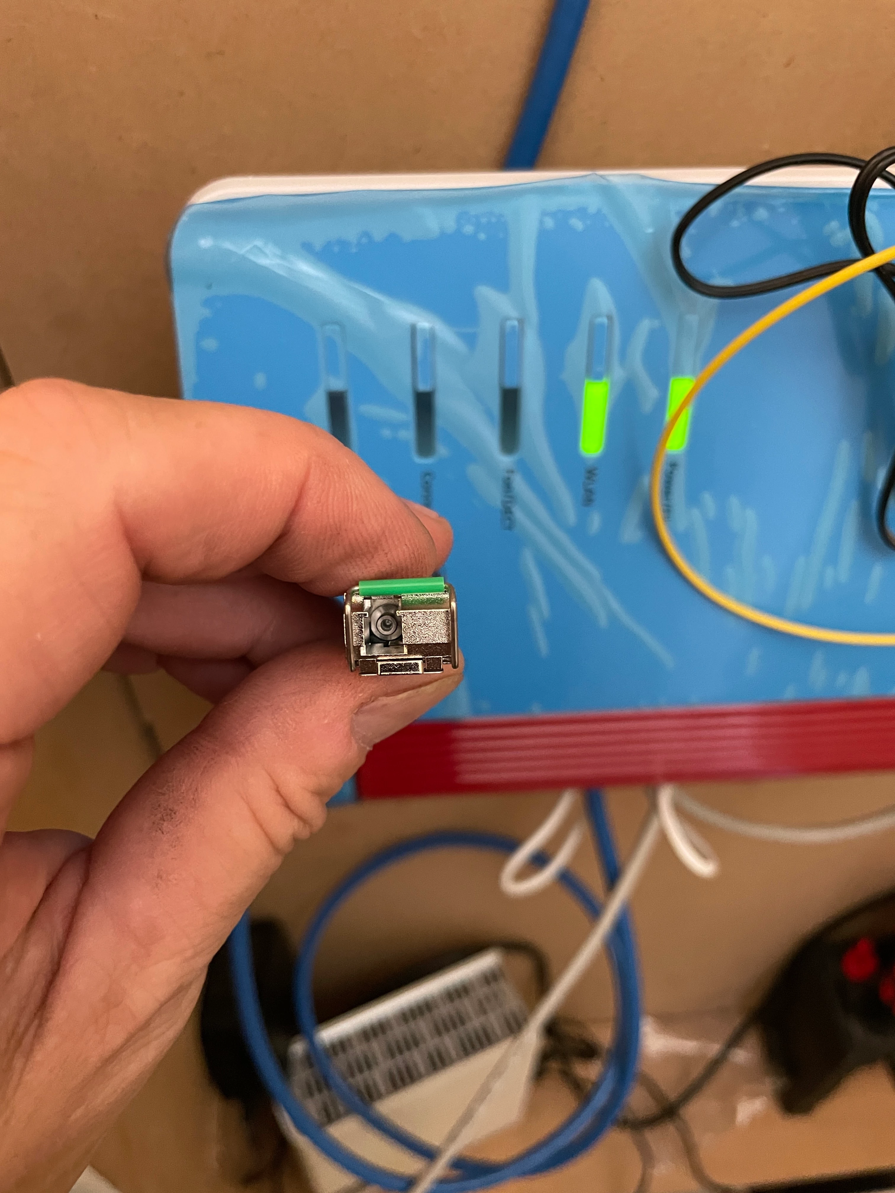

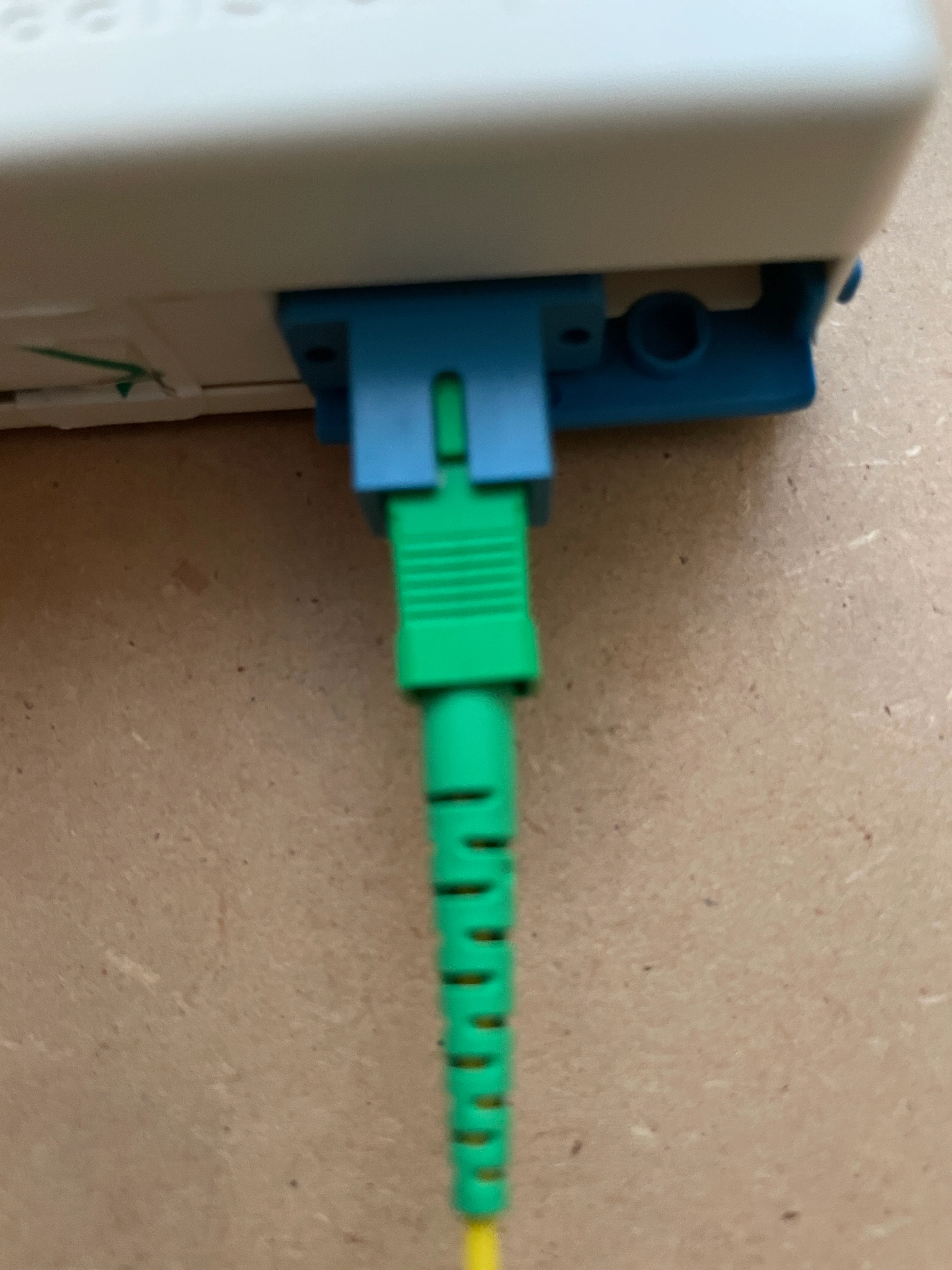

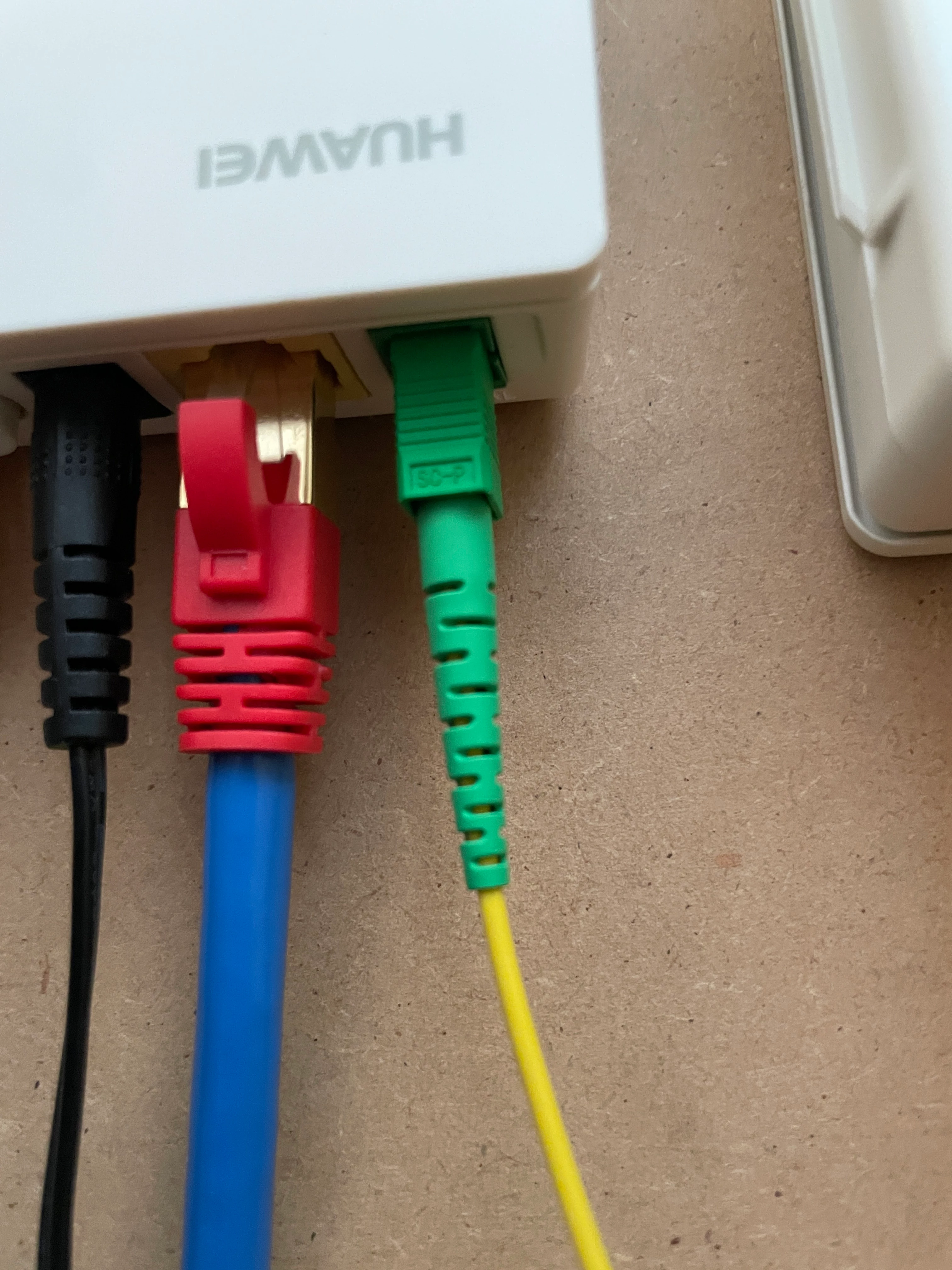

Ik heb nu de goede. Past de kabel niet. Heb ik nu ook een andere kabel nodig? Best vermoeiend zeg 😳
  • September 15, 2026
​@robwarre
Je hebt een SC/APC naar LC/APC kabel nodig.
​@robwarre
Oké, bestel ik dat. Bedankt. 🙏🏼
Zojuist de goede kabel besteld. We komen er wel 😇

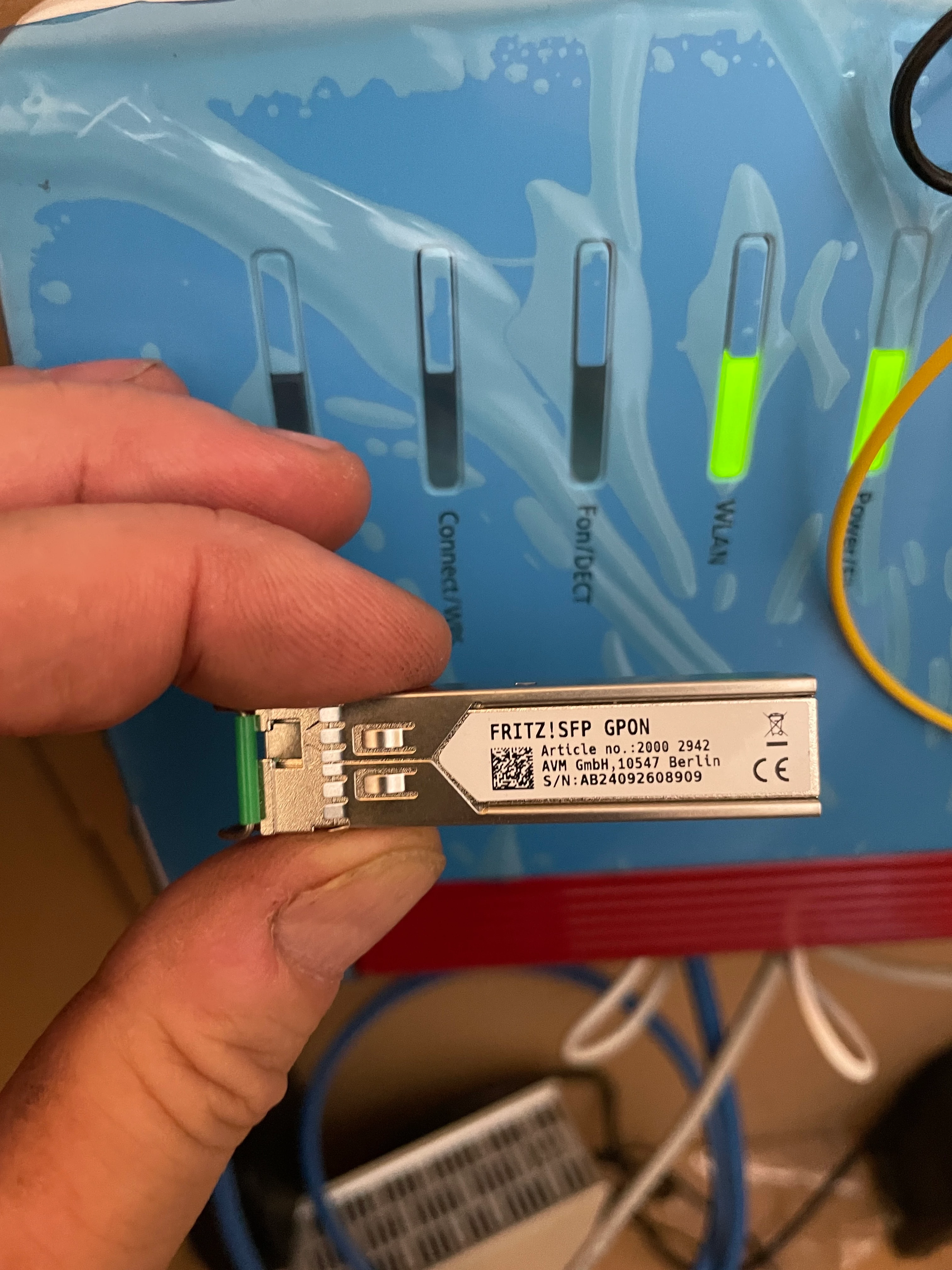

peter-keetfm
Ja zoals ik al eerder aangaf de Fritz GPON module en de juiste glasvezel Patch kabel.
En dan moet je het nog clonen van het serienummer van je Huawei.
Mocht je hierbij hulp nodig hebben laat het weten.

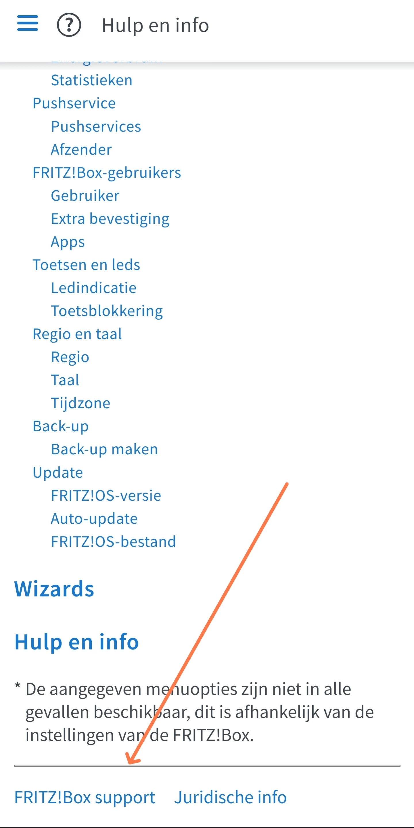

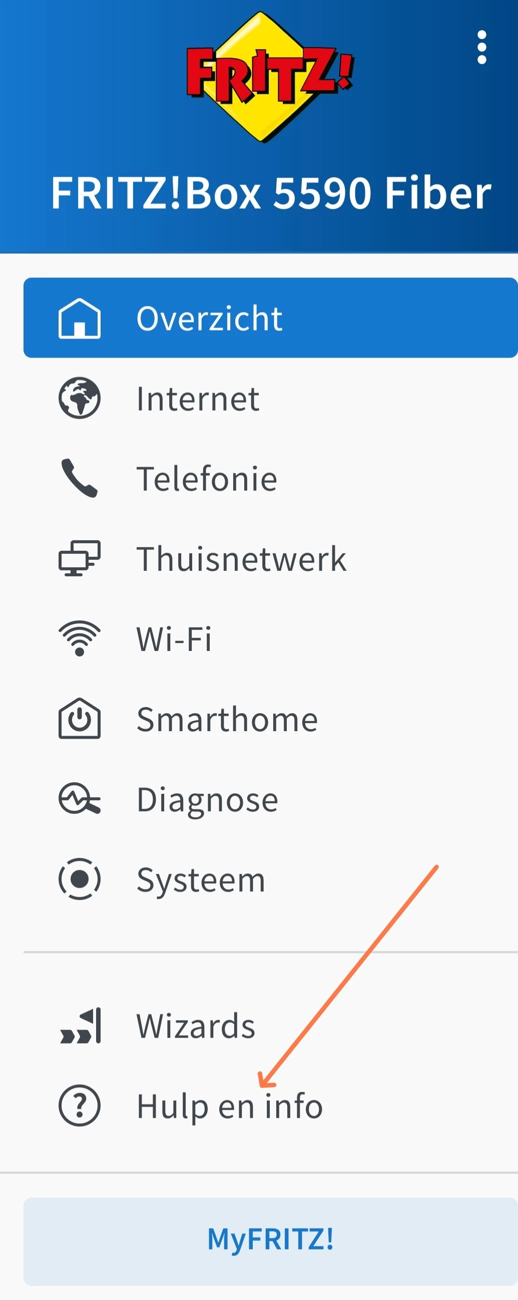

peter-keetfm
Ik doe het even in je eigen topic.
Volg deze stappen. (3 Screenshots)
  • September 16, 2026
Heel fijn! En duidelijk!

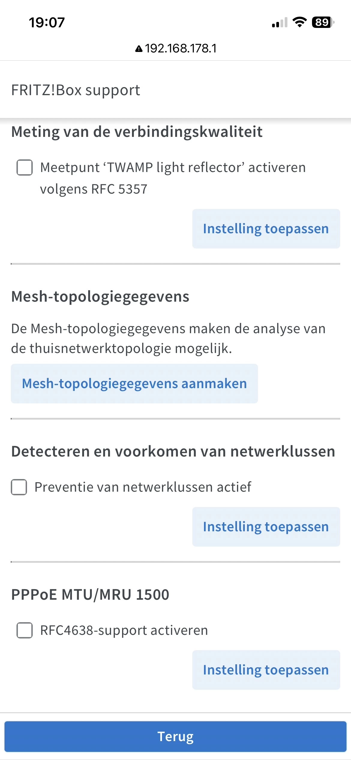

Ik zie dit verschijnen. Kan dit zijn omdat ik nu de module niet actief heb? Zit nu nl achter de WAN.
peter-keetfm
​@robwarre
Gewoon ff proberen.
De screenshots zijn recent van mijn 5590. (Actief op GPON)

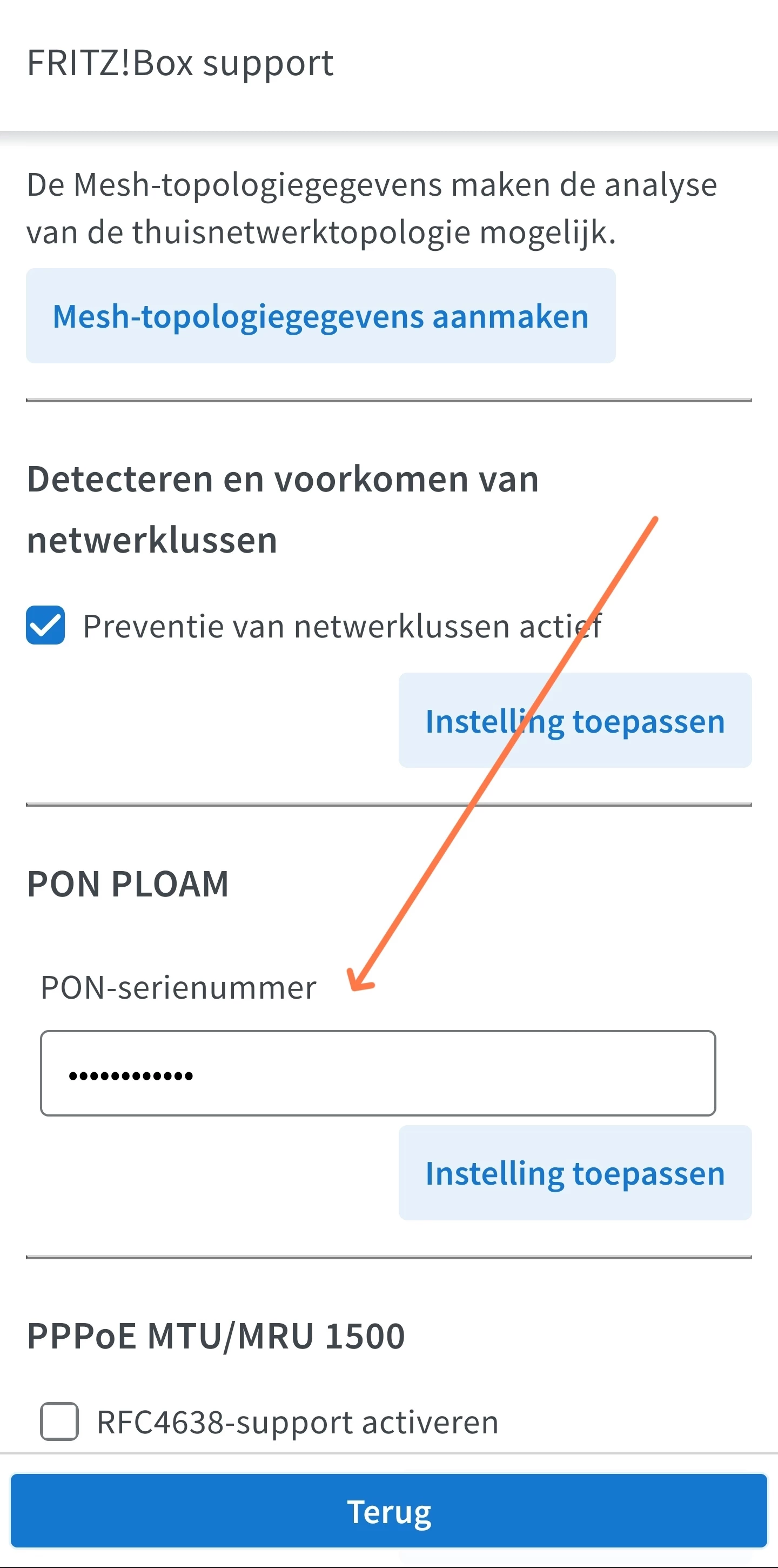

Nadat ik de glasvezel had aangesloten en diagnose had gedaan zag ik de melding PON PLOAM wel staan. Serie nummer ingevoerd en het WERKT!!
super supper bedankt allemaal! 👍🏻👍🏻
