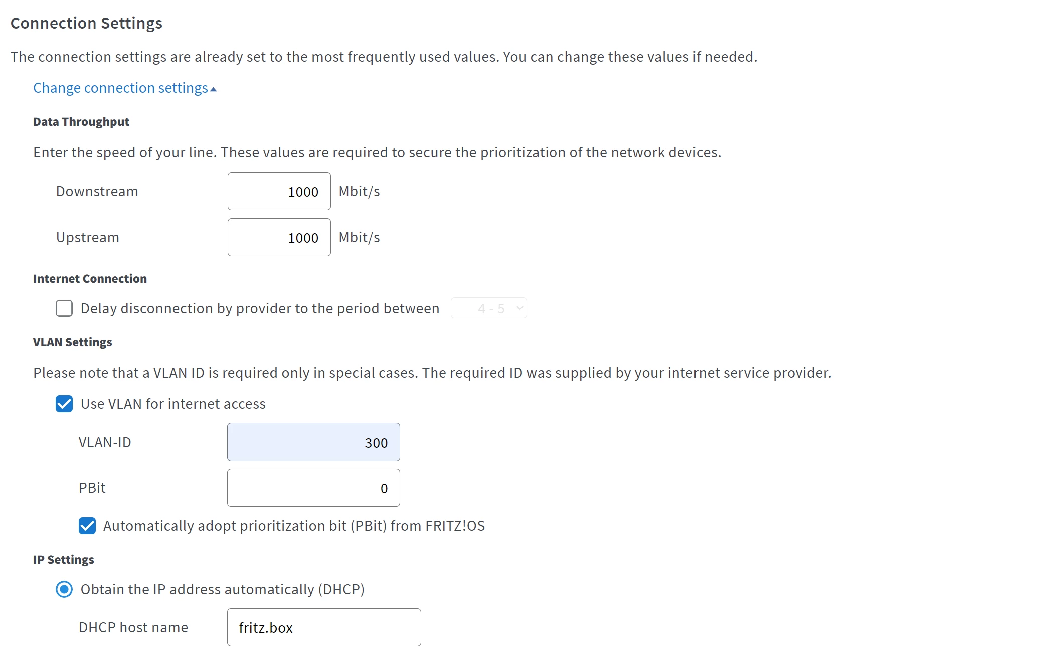

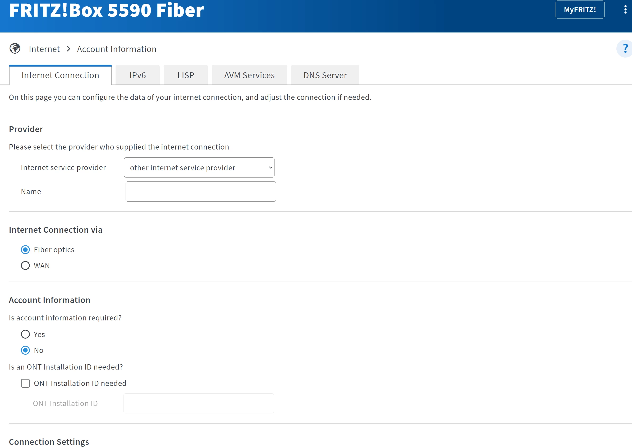

Goed dat je dit aangeeft, daar helpen we graag bij. Als je het modem via het ONT wilt verbinden, zoals Eric al heeft benoemd, moet je wel nog VLAN 300 instellen. Dit kun je doen bij Internet → Account Information → Internet Connection → Connection Settings als je in het modem zit. Ik zal hieronder wat foto's delen:
In de foto's staat: Other internet provider, maar met de juiste software kun je ook Odido aanklikken en dan zou VLAN 300 al aan moeten staan! Laat je mij weten of dit gelukt is? Alvast bedankt.

Hey ​@robwarre, welkom op onze community!

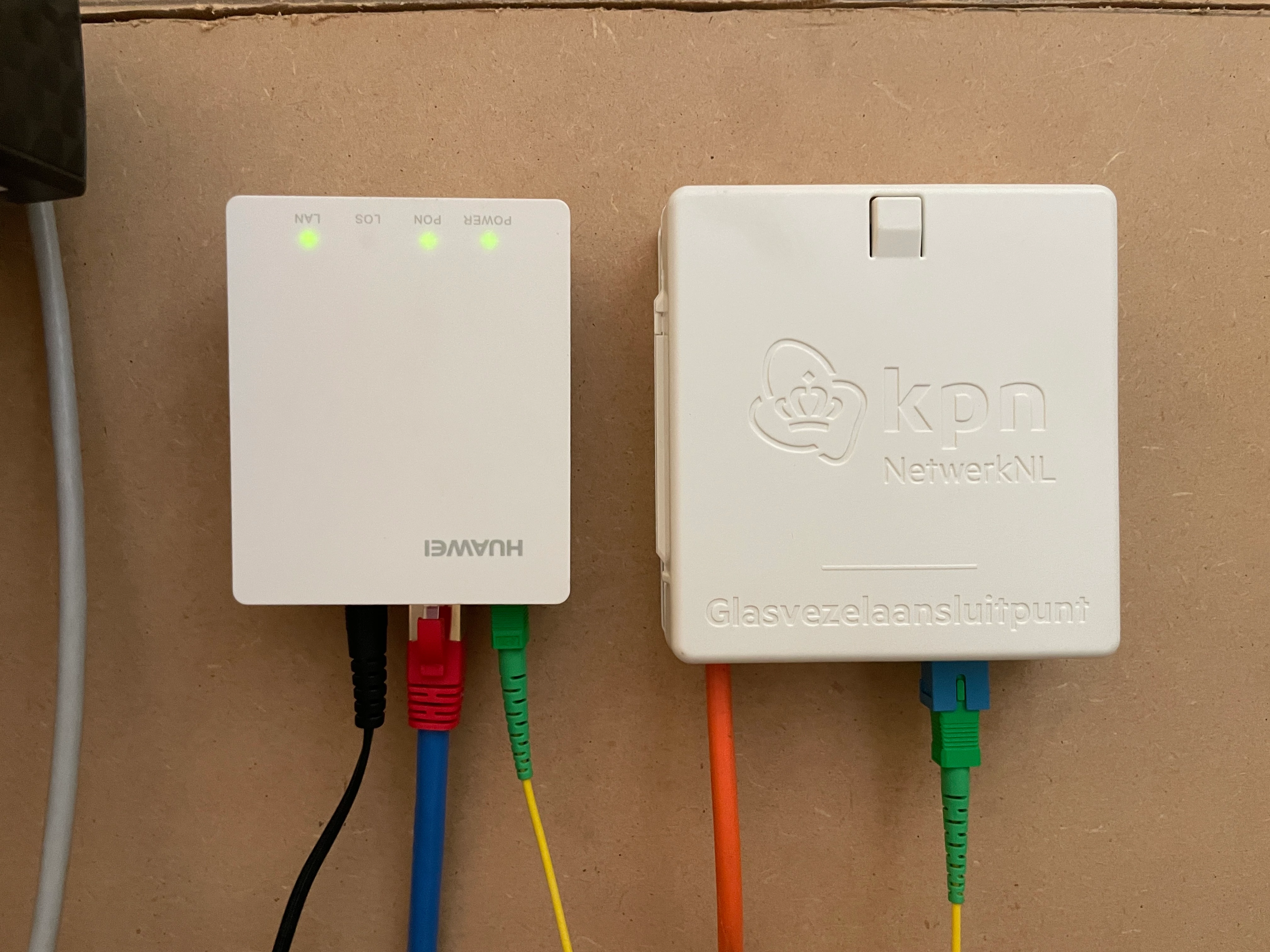

Weet je ook of je AON, GPON of XGSPON hebt? Indien niet post dan een foto van de ONT die je van Odído hebt.
  • sep 9, 2026 11:22 a.m. UTC
​@robwarre
Dit heb ik hangen.
  • sep 9, 2026 11:23 a.m. UTC
De blauwe kabel gaat naar de fritzbox
  • sep 9, 2026 11:24 a.m. UTC
​@robwarre
Dan heb je GPON. Wellicht kun je de Fritzbox dan zelf registreren, zie hier :

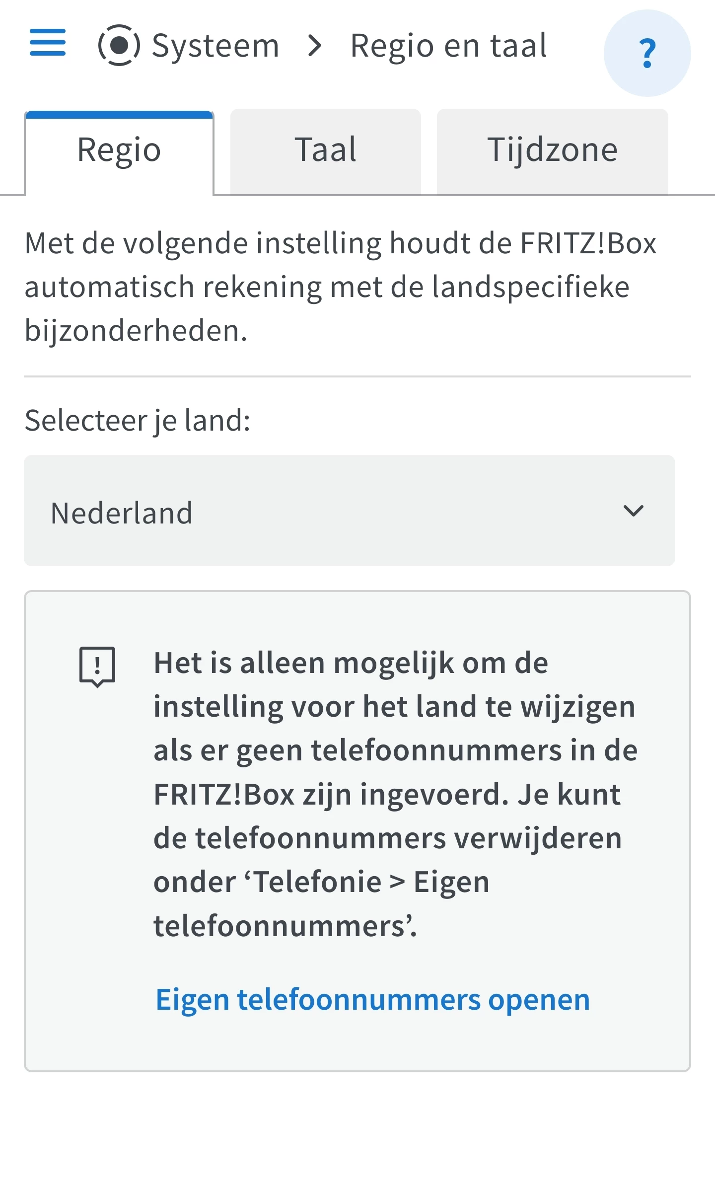

peter-keetfm
​@robwarre Hoi
Zorg eerst ervoor dat de 5590 achter het glasvezel kastje werkt.
Zet regio op Nederland.
Gebruik het Odido of T-mobile profiel.
Stel poort 5 in als wan poort.

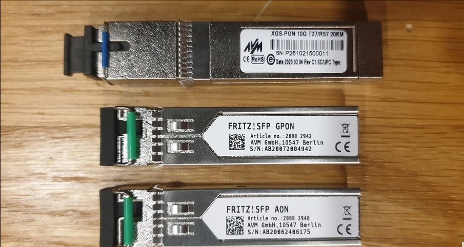

Hiervoor heb je de juiste Fritz GPON SFP module nodig.
(AON of XGS-PON modules gaan niet werken)

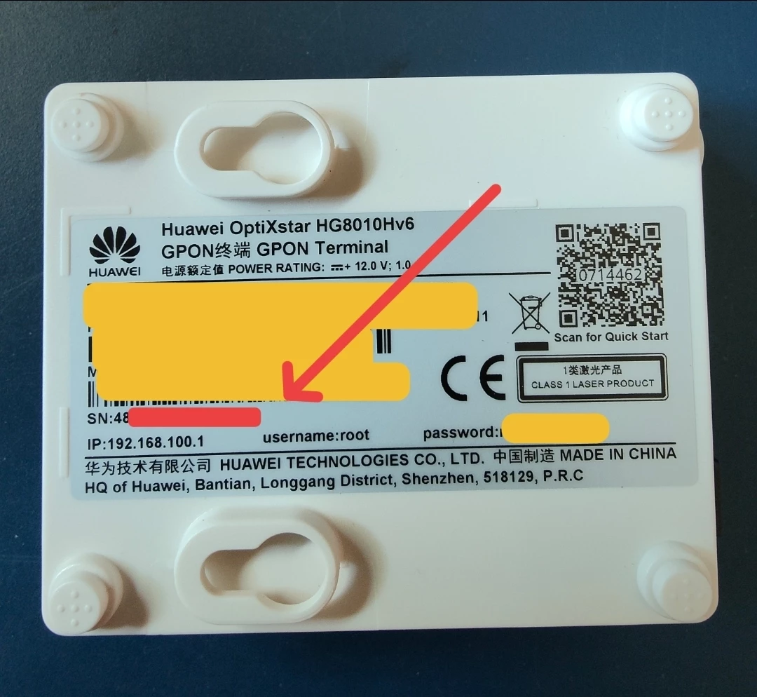

Dan kun je het serienummer van de Huawei (staat achterop) clonen.
Zie link van ​@Waqqas naar het topic met de uitleg.

Zie hier de Fritz SFP modules.
De middelste (GPON) heb je nodig.

Dit nummer moet je clonen.

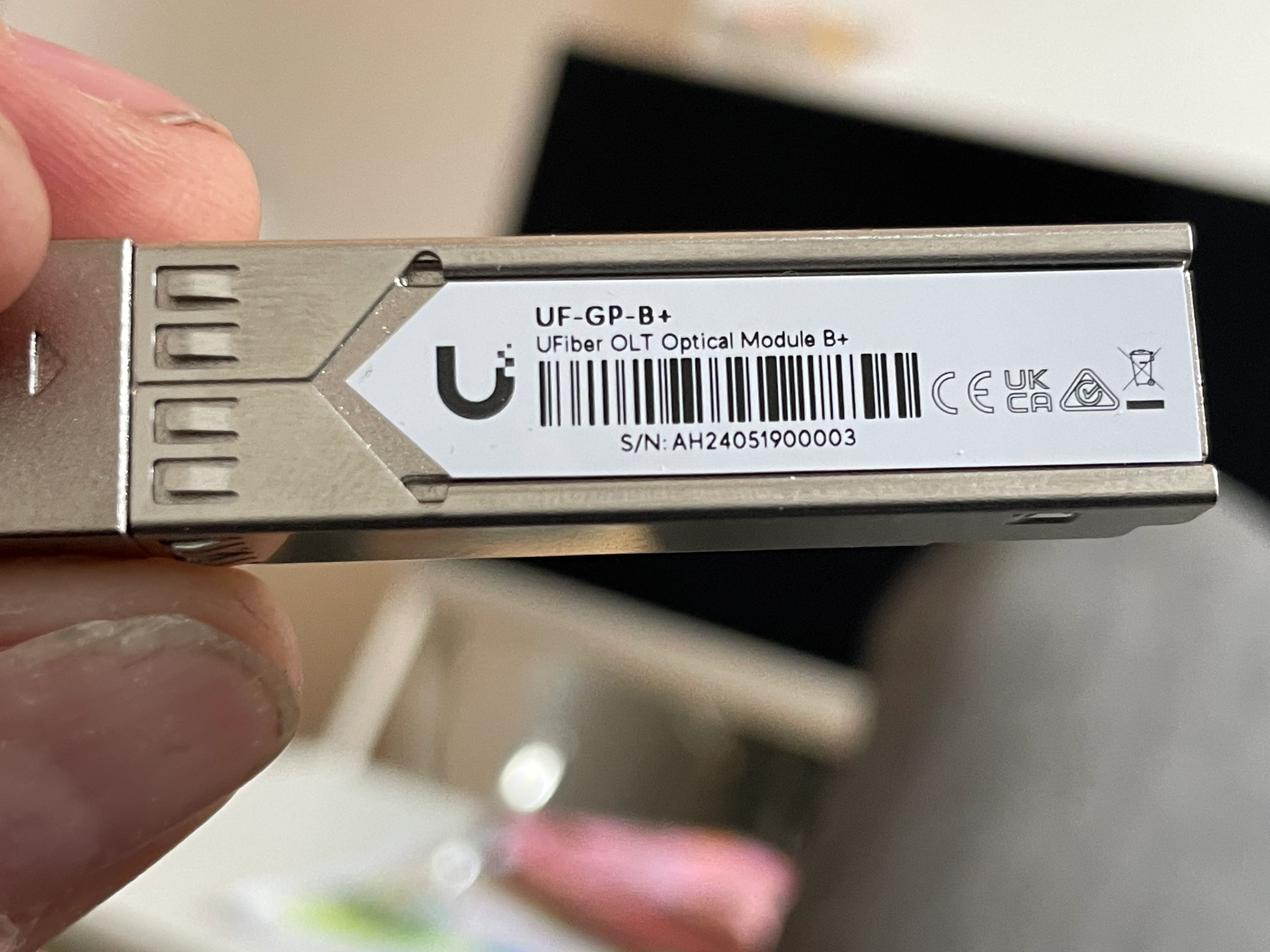

  • sep 11, 2026 1:04 p.m. UTC
Ik heb nu deze?
peter-keetfm
Ik heb nu deze?
Als je de Fritzbox 5590 direct op glasvezel wil aansluiten heb jij de Fritz GPON SFP module nodig.
Je zou ook kunnen overwegen de Huawei laten voor het is en met een netwerk kabel van de Huewei naar je wan poort van je Fritzbox aansluiten.
