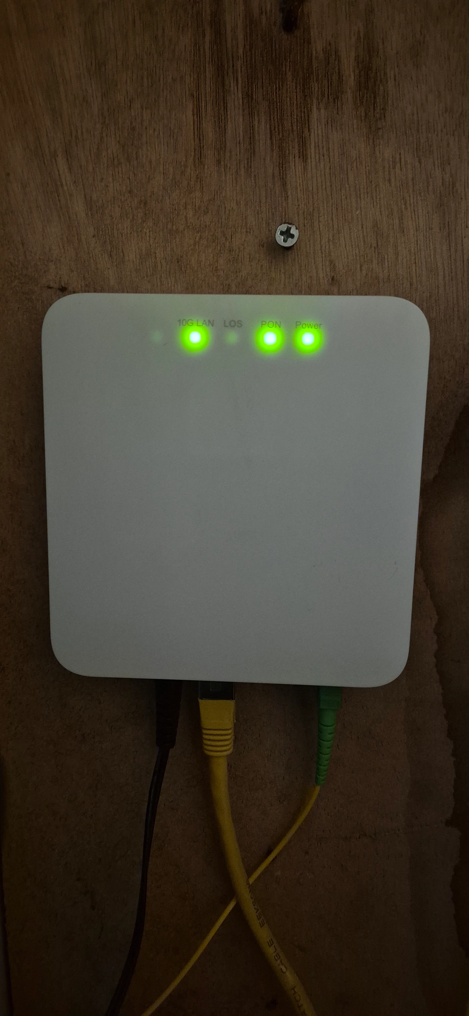

​@chaimcr
Kan je eens een foto maken van de ONT die je hebt gekregen van Odido (het glasvezelkastje).
  • December 2, 2025
​@chaimcr
Achterop staat xgspon daar had ik nog niet gekeken .
