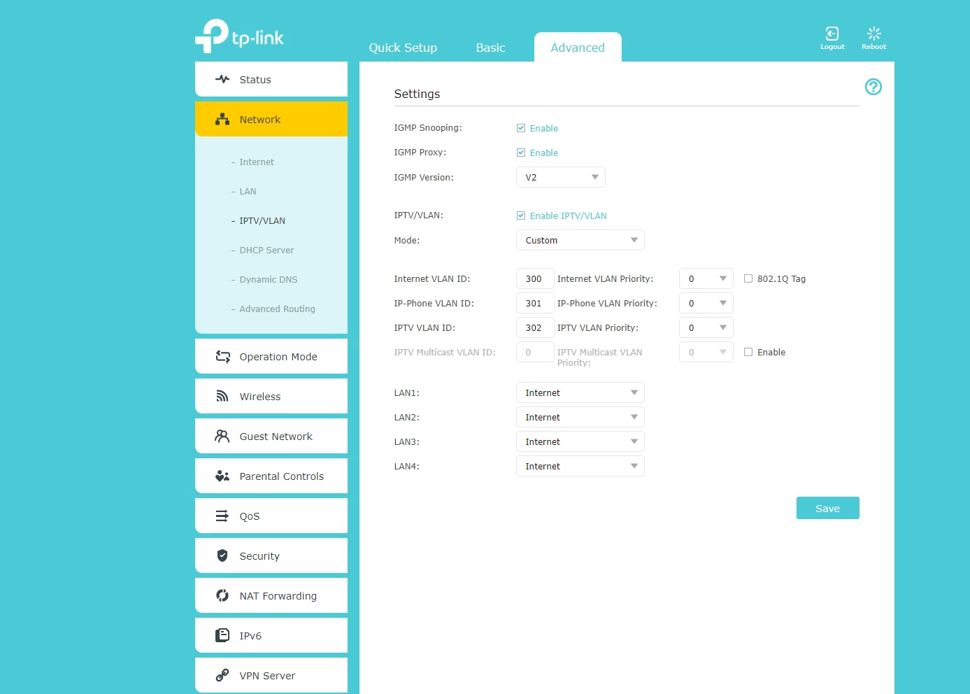

Ik heb nog wel een aantal routers, maar krijg internet met deze router ter vervanging van de T-56 ook niet aan de praat. Zijn er specifieke instellingen die in de router hiervoor moeten worden gemaakt? Is hierover ergens documentatie te vinden?
  • mrt 2, 2025 3:58 p.m. UTC

  • mrt 2, 2025 4:06 p.m. UTC
Helaas is dat voor elke router weer anders. Er zijn ook een aantal consumenten routers die VLAN niet officieel ondersteunen (maar waar soms IPTV VLAN wel werkt).
Welke merken en types heb je liggen?
Ik heb nu een TP-Link Archer C6 aangesloten. Hier is VLAN instelbaar, maar ik weet niet welke instellingen ik moet hebben voor deze ISP.
Ook heb ik nog een  ASUS RT-AC53 .
  • mrt 2, 2025 4:10 p.m. UTC
Beide moeten werken.
Voor de C6 zou je onder Netwerk > IPTV kunnen kijken, VLAN enable aanvinken, VLAN ID 300 en prioriteit 0 en Opslaan. Als jouw scherm er anders uit ziet dan moet je even een screenshot plaatsen (VLAN kan moeten ook direct onder de WAN staan maar ik ken deze niet uit mijn hoofd).
De AC53 is een oudje (ik heb de nog oudere AC68U). Bij die kun je VLAN ook vinden onder LAN > IPTV.
Met deze instellingen krijg ik nog niet het gewenste resultaat.
  • mrt 2, 2025 4:19 p.m. UTC
Je hoeft alleen Internet vlan in te vullen.
De andere zou je leeg kunnen laten.
(Die worden daaronder op de poorten ook niet gebruikt)
Kun je ook 802.1Q tag even aanvinken?
Daarna zou het volgens mij moeten werken.

De andere ID's zijn helaas verplicht. Ik zal het vinkje aanzetten en opnieuw proberen.
Top, dit werkt, ontzettend bedankt! Nu de rest van de instellingen nog, maar dat gaat lukken. Dank voor je tijd en hulp, truly a legend.
