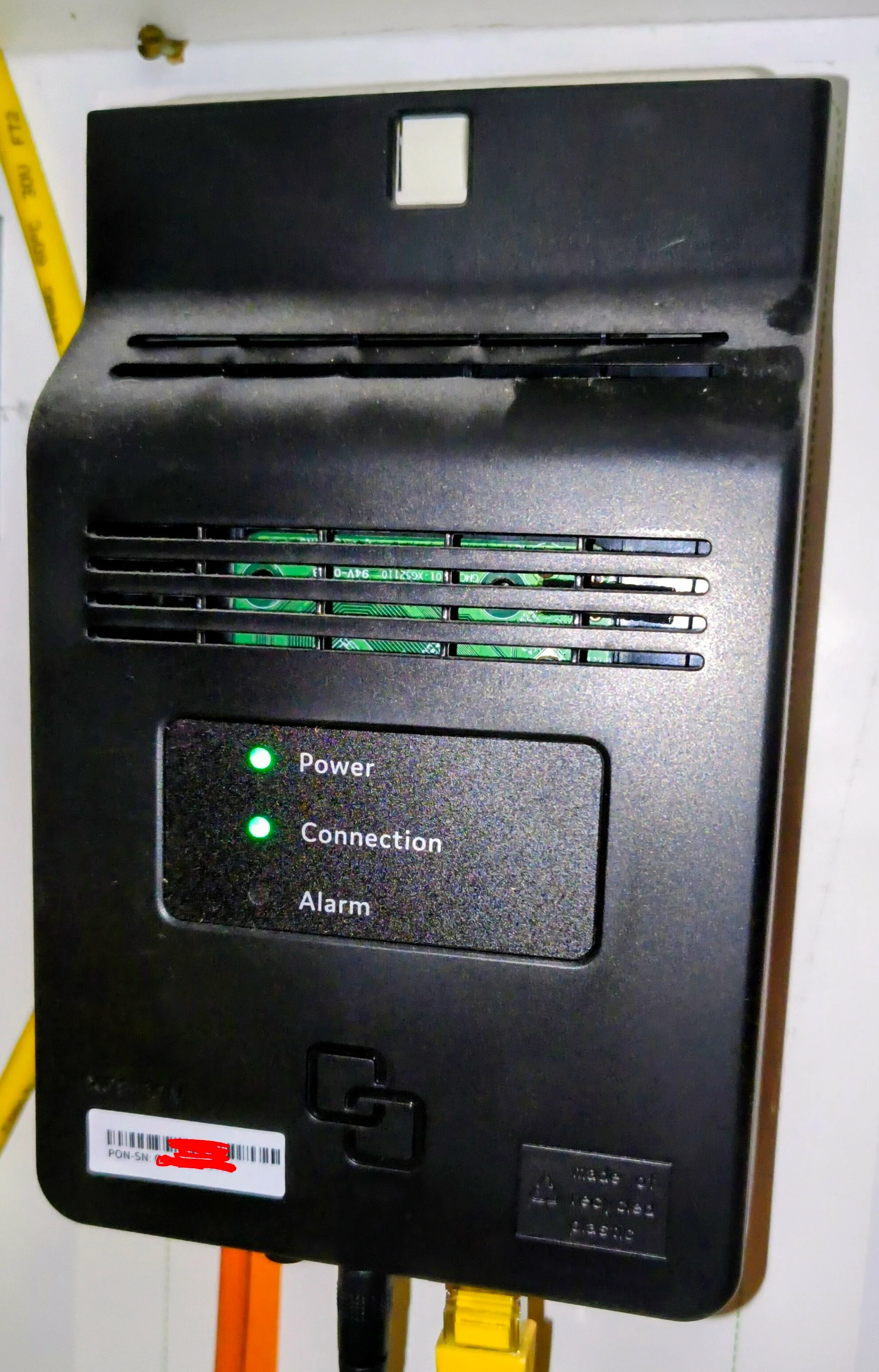

Ik heb het ONT kastje al een paar keer van de stroom afgehaald. Modem diverse malen herstart.

De oplossing was heel simpel eigenlijk. Nadat ik eerst contact gehad heb met de 2e lijn is er een monteur langsgekomen. Die zou dezelfde dag nog komen tussen 20:00-22:00 uur.
Hij belde om 22:30 met excuses dat hij verlaat was maar of hij nog langs mocht komen.
Ik denk we zijn nu toch wakker dus kom maar. Ik heb hem de storing laten zien op een filmpje.
Daarop heeft de ONT vervangen en sindsdien gaat het prima.

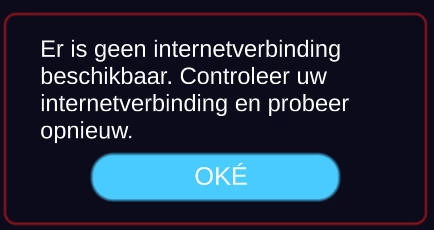

Terwijl het heel stroperig opent als ik een kanaal opvraag.
Het voelt allemaal heel instabiel. De ene keer goed, de andere keer seconden lang wachten.
Kijk nu doe ik een speedtest en krijg ik dit (screenshot) terwijl de ping naar NLZiet gewoon doorloopt.

Heb je toevallig een zwarte Genexis XGSPON ONT op het KPN netwerk? Van anderen lees ik dat zij daar ook problemen mee ervaren.
  • apr. 13, 2026 3:09 a.m. UTC
Ik heb deze. Destijds als eerste gebruikt met KPN modem.
Forum|alt.badge.img+2
  • apr. 13, 2026 4:51 a.m. UTC
Bepaalde batch van GNX hebben problemen bij 4Gb/s verbinding en werden proactief door KPN vervangen. Met 1Gb/s of minder zou dit geen probleem veroorzaken.
Welke WAN Linkspeed heeft jouw router? Probeer op een snelheid vast te zetten, welke ook door GNX ondersteunt (100/1000/2500/5000/10000 voor XGS-PON variant) of (100/1000/2500 voor GPON variant)
  • apr. 13, 2026 5:12 a.m. UTC
Ik gebruik nu gewoon het Zyxel modem voor de lijnmeting. Kan ik dit dan aanpassen?
Welke ONT heb ik precies volgens de foto?  Ik weet dat niet.
Dat is niet duidelijk aan de voorkant te zien, of G2110 of XGS2110. Op de achterkant zit een stikker met modelnummer.
  • apr. 13, 2026 8:02 a.m. UTC
​@dennusdus
KPN en alle andere providers gebruiken dezelfde Genexis XGSPON ONT voor op het glasvezelnetwerk en dat is deze zoals op de foto. Er is ook een zwarte Nokia XGSPON ONT en blijkbaar gaat het daarmee beter.
De linkspeed kan je zelf niet aanpassen, of je moet een andere internetkabel gebruiken tussen ONT en router die geen hogere snelheden aan kan.
