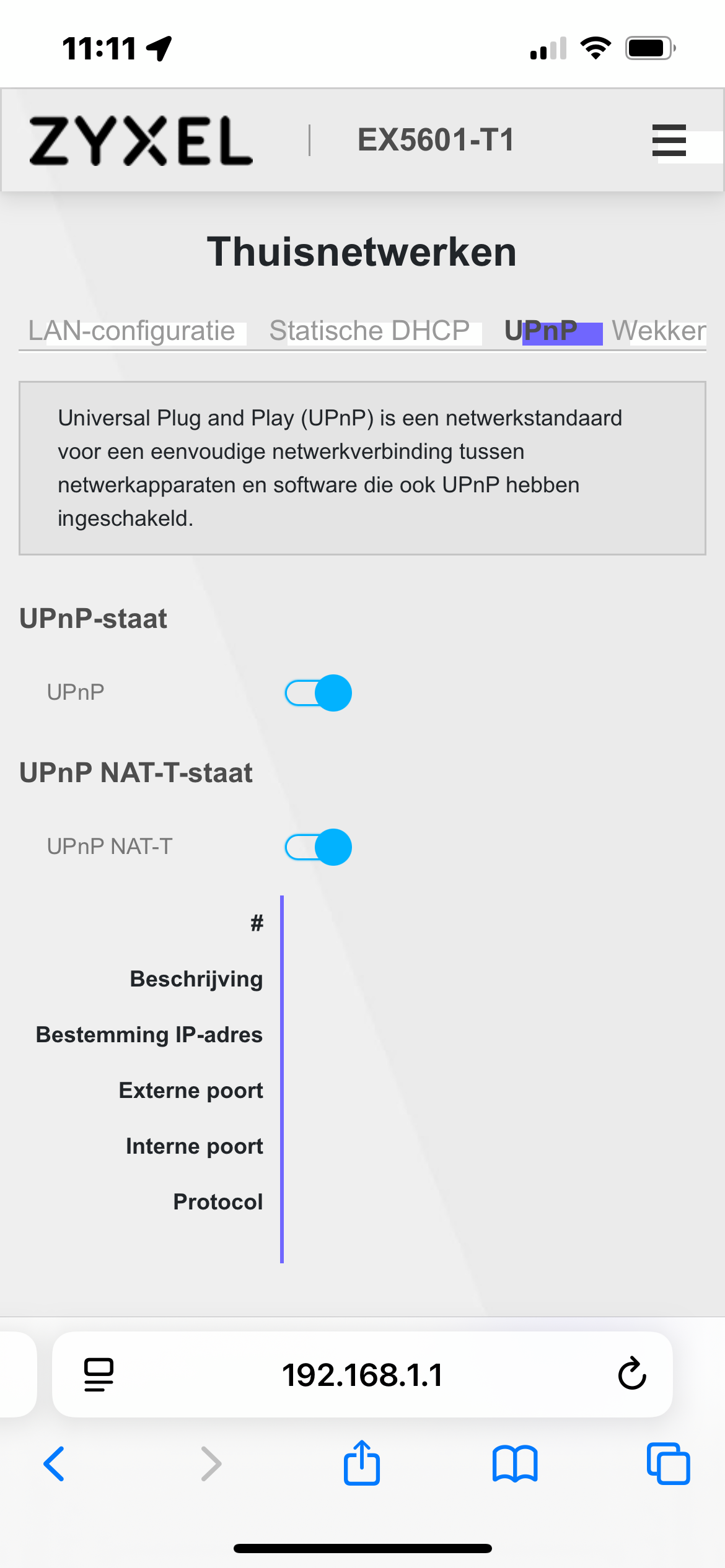

  • Is de DVR direct op de T56 aangesloten (als ik het goed begrijp wel), check dan of UPNP op de T56 aan staat (in de Web ui van de T56: Hamburger menu bovenin → netwerkinstelling → thuisnetwerken -Tab UPNP:  beide opties aan

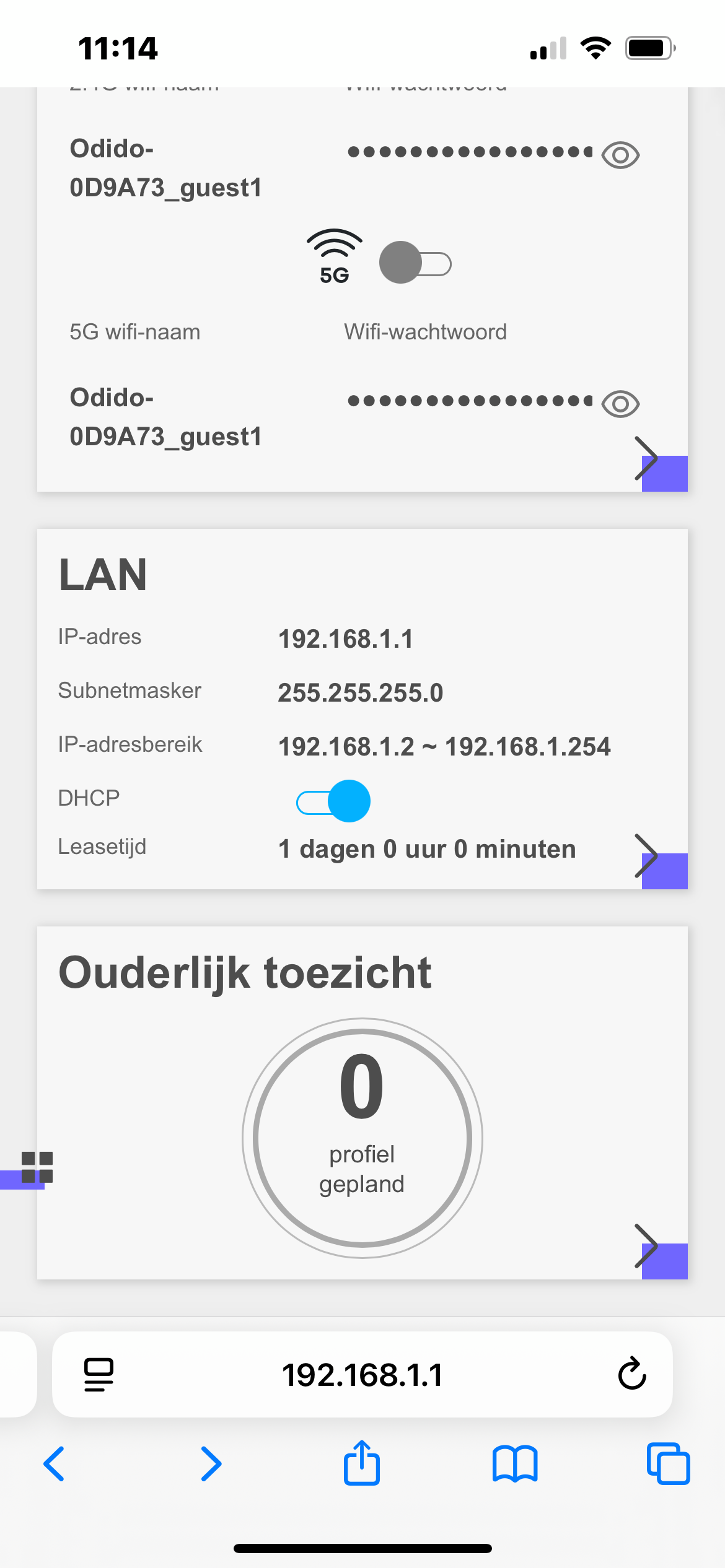

  • Wat gebruik je om de DVR te benaderen: heb je ergens een dynamic DNS domain wat wijs naar je thuis adres? Of gebruik je het IP-adres van je vorige provider direct? Je moet wel het globale IP-adres gebruiken dat in het eerste scherm van de router staat als je daarop inlogt
  • Als dat nog niet werkt zul je eerst moeten aangeven wat je gebruikt om extern in te loggen. Je zult dan wat vaste port forwardings moeten zetten. Maar zo te zien gebruikt die oude apparatuur verschillende poorten voor web toegang, IOS, blackberry etc.

@louisL dat eerste heb ik gecontroleerd en stond goed
de tweede ga ik eens proberen
