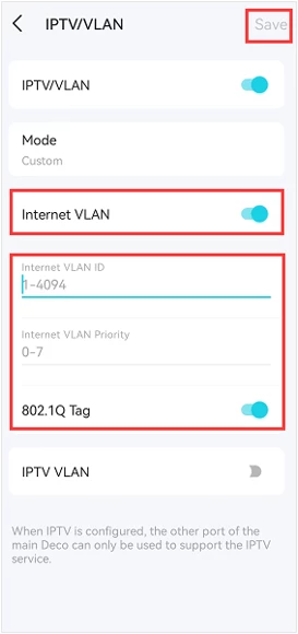

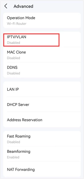

De eerste “hoofd” Deco kun je met de kabel (die nu van de Zyxel naar de ONT, witte kastje gaat) direct in de ONT doen. Daarna ga je in de Deco APP naar Meer (rechtsonder) en kies je Geavanceerd. Daar stel je bij Bewerkingsmode: Routermode in. Daarna pas je dat toe en krijg je daar meer opties. Kies voor IPTV/VLAN en en vink dat aan. Daarna kies je voor Custom. Vink VLAN Internet aan en vul dan VLAN 300 en priority 0 en 802.1Q tag in. Daarna zou je gewoon internet via de Deco’s moeten hebben.
https://www.tp-link.com/nl/support/faq/2465/
