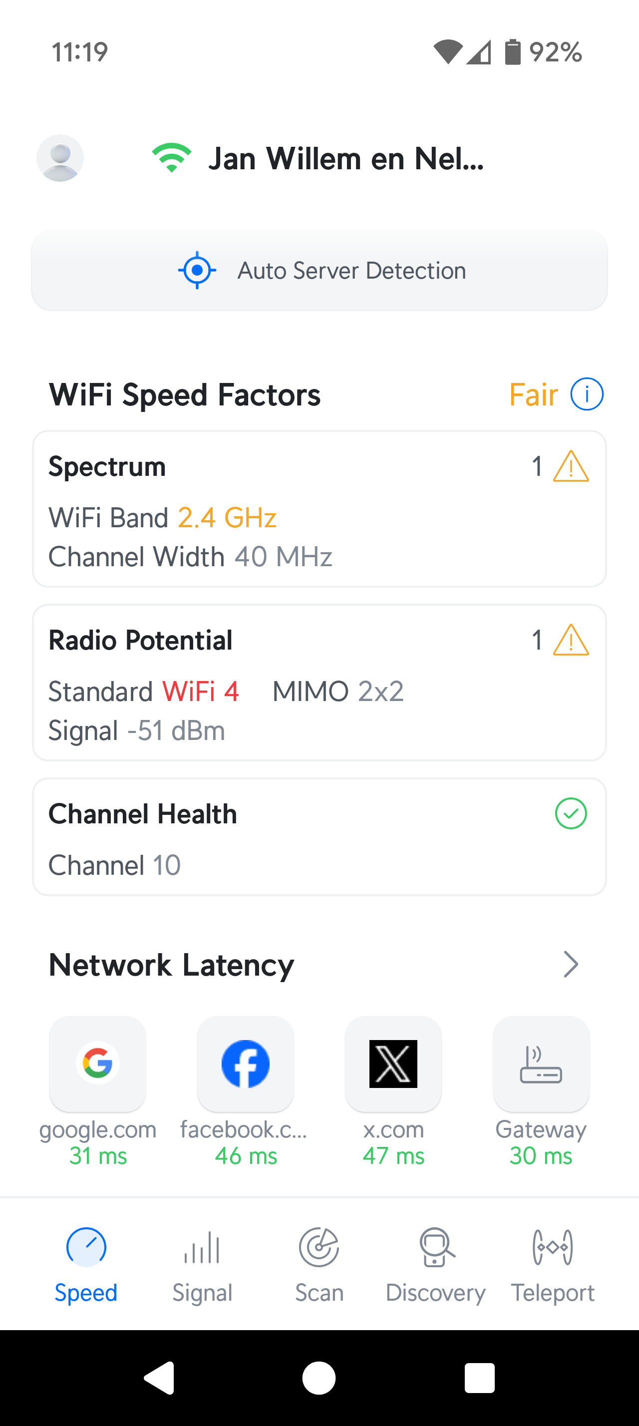

Ik heb de app wifiman gedownload en dit zijn de 3 up- en download resultaten :
Up: 28.7 - 14.7 - 16.6mbps
Down: 73.3 - 80.4 - 82.1mbps
Internetabo van mij is 1gig
  • apr 28, 2025 9:16 a.m. UTC
Dat lijkt mij toch niet helemaal optimaal. Of eigenlijk helemaal niet optimaal.

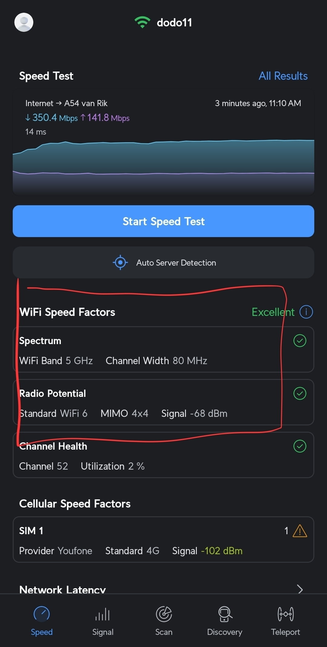

In wifiman kun je zien met welke band je verbonden bent (bij spectrum). Dat zou 5Ghz moeten zijn.
Het hangt ook even af hoe je nu alles aangesloten hebt (ik ben het een beetje kwijt inmiddels). Heb je de Deco's (in ieder geval 1) bedraad aangesloten? Heb je wifi en easymesh op de Zyxel uitgeschakeld? Hoever ben je van de dichtsbijzijnde Deco verwijderd met deze test?
  • apr 28, 2025 9:21 a.m. UTC
2 meter van een bedrade hoofd p7 TP link pod. Alle instellingen zoals door jullie geïnstalleerd
  • apr 28, 2025 9:28 a.m. UTC
Ik haal dit op de wifi van de Zyxel zelf. Maar als je daar de wifi uitgeschakeld hebt en je werkt met goed ingestelde P7 Deco's (maximaal wifi 5) dan zou je wel een hogere snelheid dan 100Mbs verwachten, zeker op 2 meter.
Ik weet niet wat voor telefoon je hebt en of deze wel 5Ghz en wifi 5 aankan.
De app geeft al Fair aan (zozo dus maar zou beter moeten kunnen). Maar misschien is het voor tv en een gebruik voldoende (?).
  • apr 28, 2025 9:32 a.m. UTC
Ik heb de nieuwste Google 9 pixel pro, de nieuwste Samsung tv. Daar kan het niet aan liggen denk ik. Op zich werkt alles wel al vind ik schakelen tussen tv kanalen wel langer duren dan ik gewend was met Caiway/delta. Soms gaat de tv odido app helemaal op zwart en zegt ie geen internet te hebben. Al mijn andere apparaten hebben geen problemen. Maar goed ik kijk het allemaal even aan.
Bedankt zover weer
  • apr 28, 2025 9:38 a.m. UTC
Ik heb geen ervaringen met Odido TV en weet dus ook niet of het schakelen langzamer is dan bij andere providers. Dat zou natuurlijk gewoon aan de app kunnen liggen. Het verliezen van de verbinding is minder goed en zou niet mogen gebeuren (hoewel ik meestal wel de voorkeur zou hebben om een TV bedraad aan te sluiten).
Tevens was er volgens mij voor nieuwe Samsung TV’s (2022+) een nieuwe app in de maak. Ik weet alleen niet of die al uitgerold is. Misschien is de ervaring daarmee beter. Als je nog niet die nieuwe app hebt (en hij nog niet standaard uitgerold is) zou je kunnen vragen aan een moderator of je die ook kunt krijgen.
Met je Pixel pro zou je gewoon goede snelheid moeten krijgen maar dan is het dus raar dat je verbindt op de 2,4Ghz band en niet de 5Ghz band.

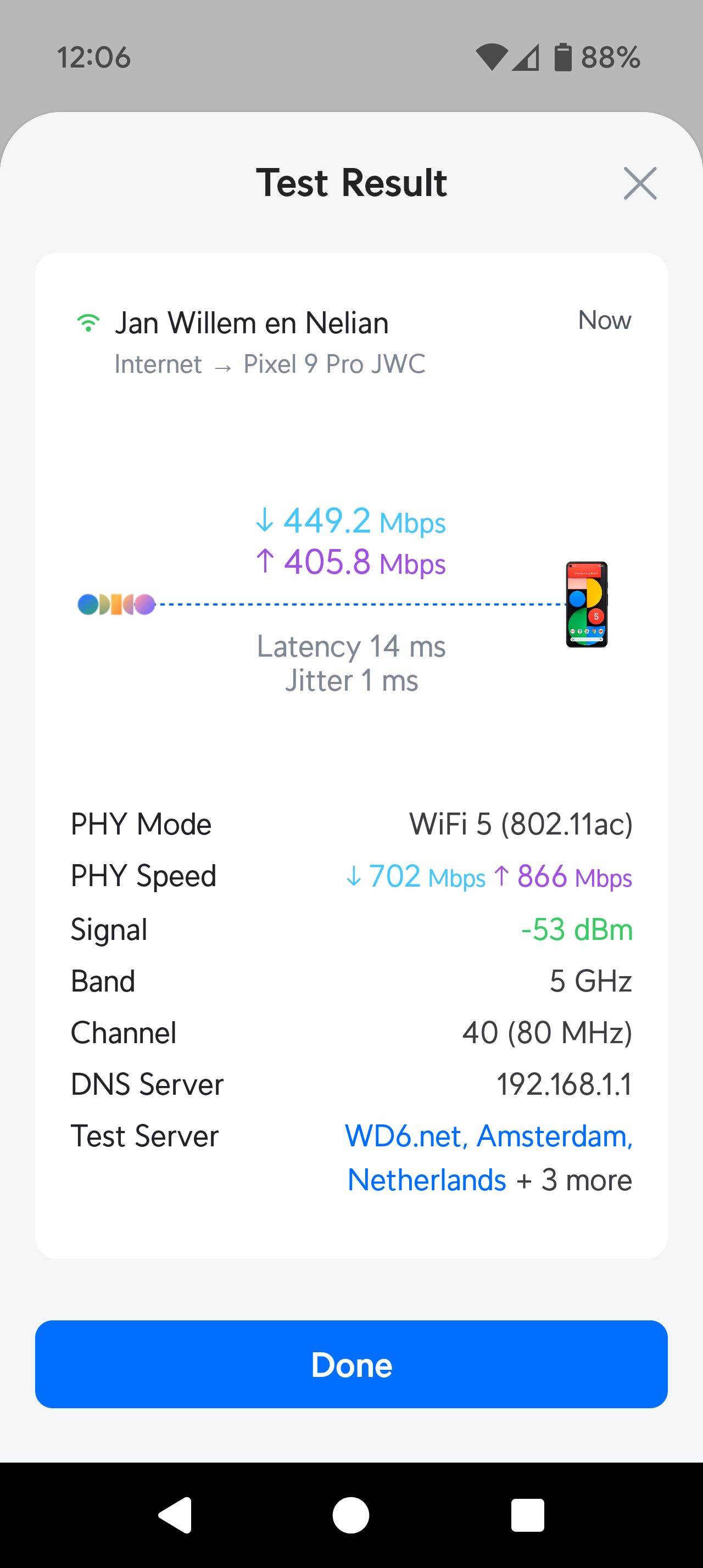

Ik heb nog een keer een test gedaan en ineens...... 👏👏
