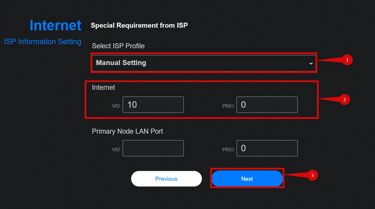

Hallo ​@Haddock
Sluit de internetkabel vanaf de ONT aan op de WAN poort van de Asus en log in op de web interface. Ga in het menu links naar LAN > IPTV, bij ISP kies manual als dat moet, vul 300 in bij internet VID, na het opslaan herstart de ONT.
  • mei 30, 2026 11:20 p.m. UTC
Hallo ​@Haddock
Ik zit in het instellingen menu. Ik heb gekozen voor een nieuw netwerk maken. En nu krijg ik 5 keuzes: automatisch IP >, PPPoE>, Statisch IP>, PPTP., L2TP.. Welk moet ik kiezen? Ik kies automatisch IP.
Als ik dan inlog met mijn nieuwe netwerk. dan meldt de router nu dat de DHCP van mijn ISP niet correct werkt. dat klopt natuurlijk, want ik heb die 300 en die VID niet ingevuld. Ik zie in het menu van mijn router ook nergens iets wat hier op lijkt en waar ik dit wel kan invullen.

  • mei 31, 2026 10:21 a.m. UTC
Fijn man. Precies wat ik zocht die handleiding. Ik ga het weer proberen. Bedankt Nick40.
