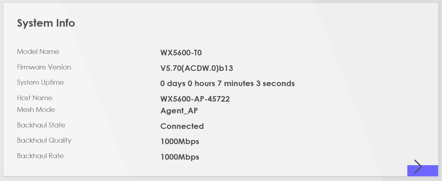

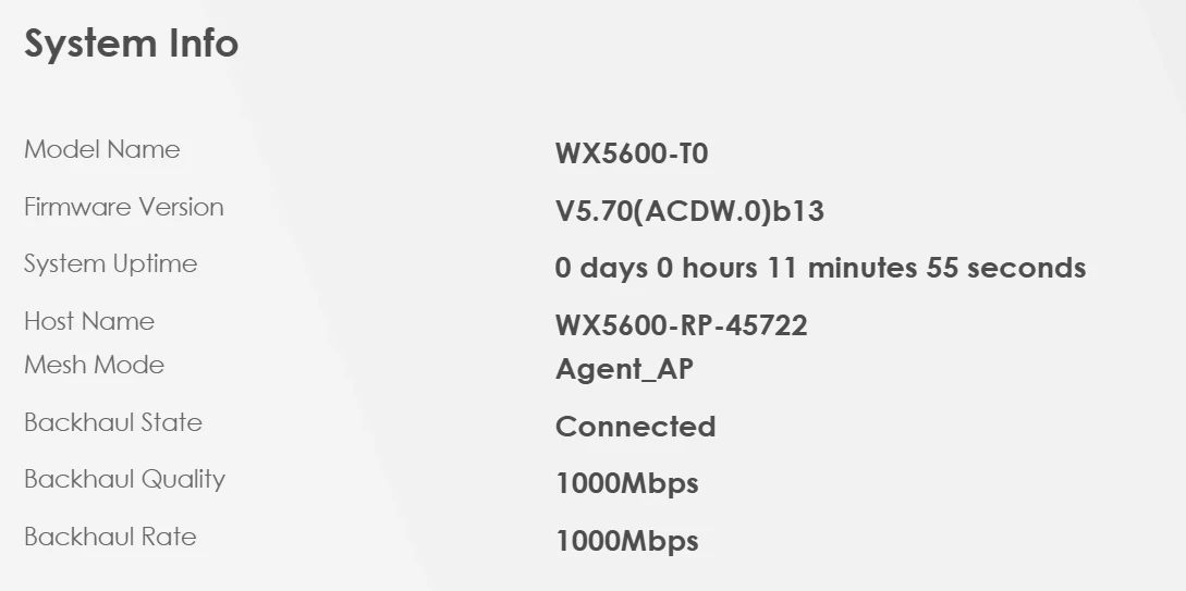

Wat spelerij:
  - wireless backhaul: verbinding is slecht (wifipunt hangt ver van de router, groen en rood lampje)
  - utp in aansluiting 2: verbinding is goed (2 oranje lampjes)
  - utp in aansluiting 1: verbinding is slecht (oranje en groen lampje)
De ‘connectivity’ pagina van de router laat nu een oranje lijntje zien tussen router en wifi punt. Dat is nieuw: Ik ga morgen nog een andere kabel proberen.
Mvg, Joost

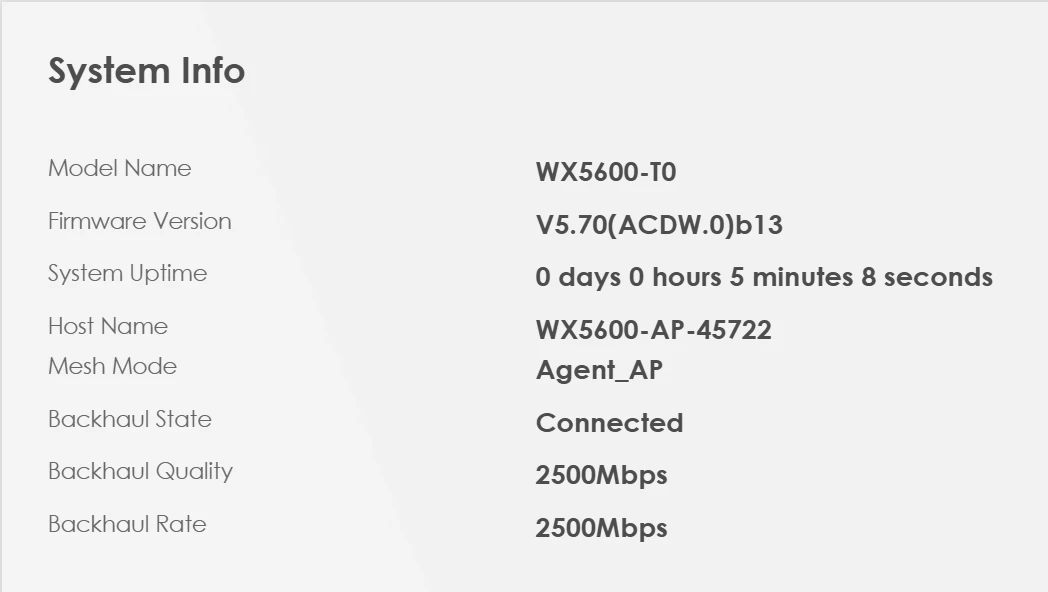

Echt veel verder kom ik niet. ik heb twee opstellingen geprobeerd:
A: router - wifipunt - switch - pc
B: router - switch - (wifipunt & pc)
Bij A heeft het wifipunt een directe verbinding met de router van 2500Mbps.
speedtest op de pc heeft een lage upload (900 Mbps down, 90 up)  wifi begint goed maar zakt snel terug in snelheid.
Bij B is de backhaul ‘slechts’ 1Gbps
speedtest op de pc is normaal (950 Mbps down, 800 up) wifi begint week prima maar zakt terug in snelheid en de test ‘stottert’.
Heeft u nog suggesties wat ik kan proberen?
