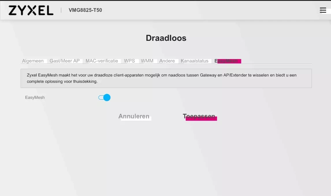

Ik heb een Zyxel T56, maar ik vind in het hele menu niets over easymesh. Is er een link, waarin ik dat kan vinden?
  • apr 14, 2026 7:22 p.m. UTC
Meest rechter tabblad onder draadloos. Maar als je wifi plus punt is geïnstalleerd zou easymesh aan moeten staan anders werkt is niet in mesh.
  • apr 14, 2026 7:30 p.m. UTC
Gevonden, en inderdaad easymesh staat (stond) aan.
