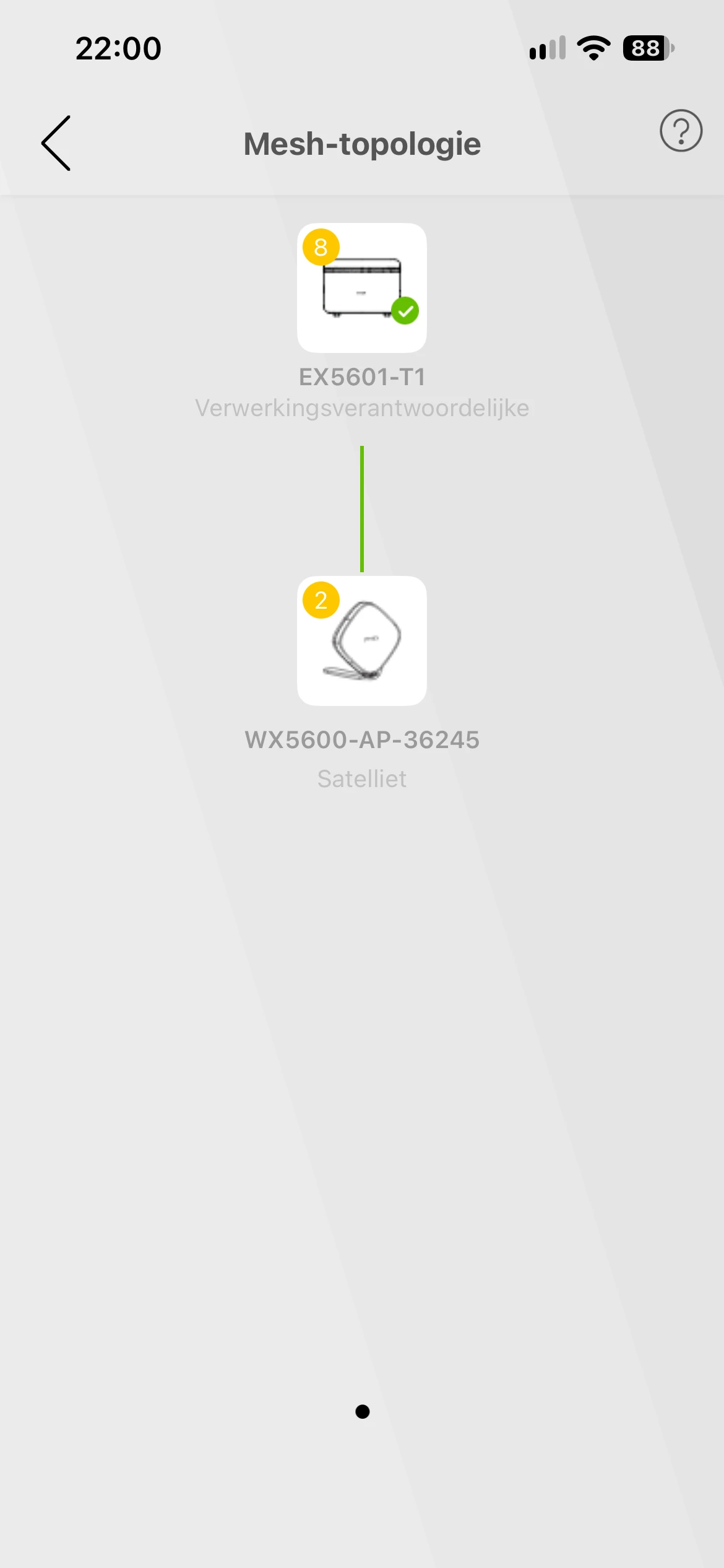

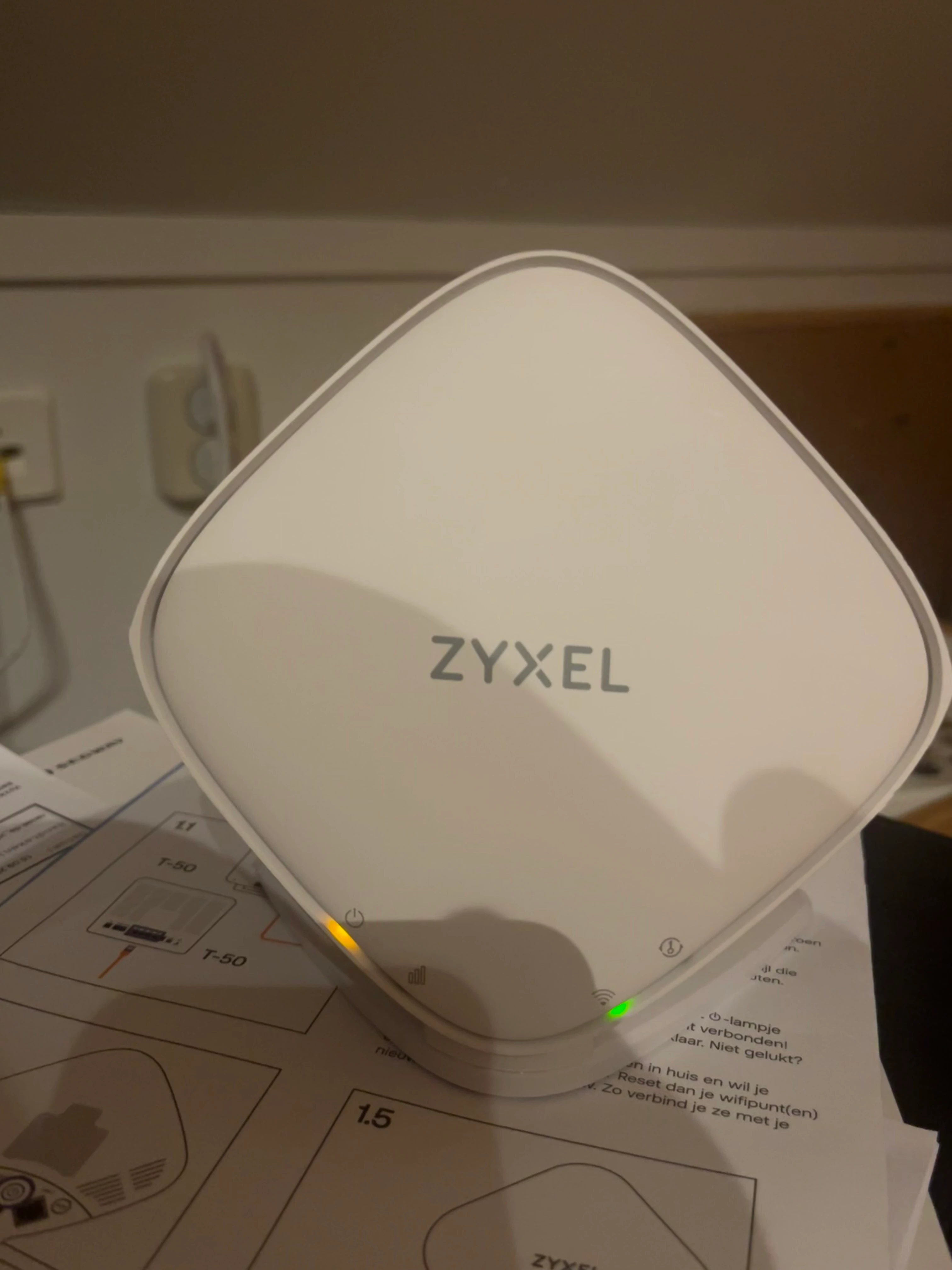

Beste,
Ik wil graag een wifipunt op zolder aansluiten op een directe kabel verbinding maar de Zyxel wil niet meewerken. Eerste lampje wordt wel oranje, wifi lampje gaat op groen maar het signaallampje blijft uit.
zie bijgevoegde foto’s uit de mpro mesh app
Hoe kan ik dit oplossen?

Hallo ​@MarkS15
Heb je 2,4 GHz en 5 GHz toevallig gesplitst op de router? Dan werkt het WiFi punt niet naar behoren.
Je kunt het WiFi punt ook voorzien van een fabrieksreset door het resetknopje voor ongeveer 5 seconden in te drukken met een paperclip bijvoorbeeld.

Bandsteering / easymesh staan aan. Reset al meerdere keren uitgevoerd zonder succes. Wat zou het nog kunnen zijn?

​@MarkS15
Kun je eens een andere korte internetkabel bij de router proberen?
  • okt 5, 2026 8:36 a.m. UTC
Oké geprobeerd, dit geeft precies hetzelfde beeld als de foto’s hierboven
