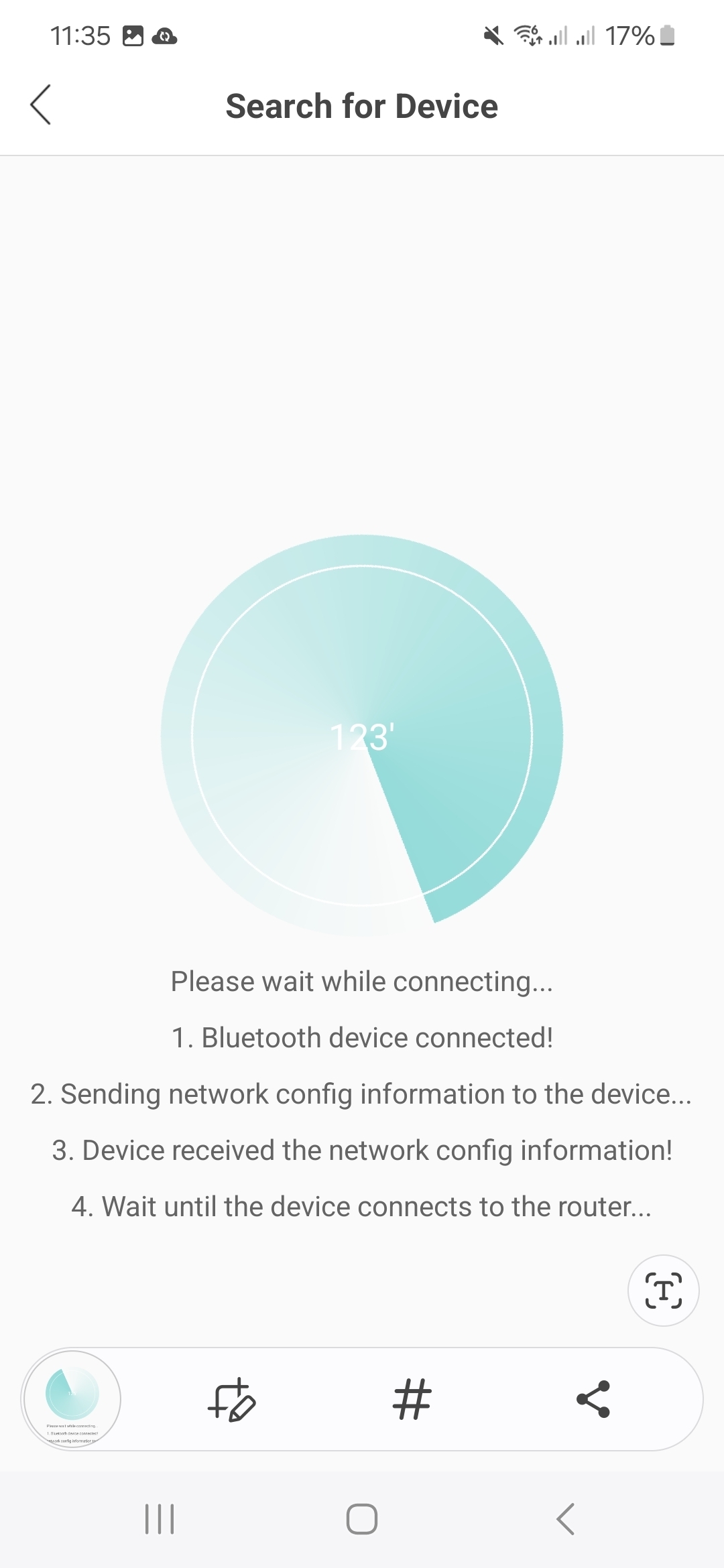

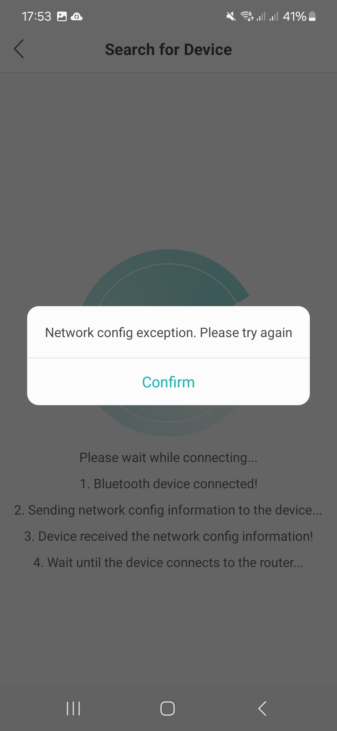

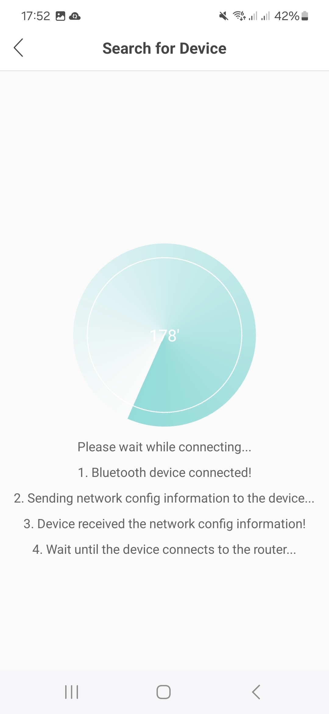

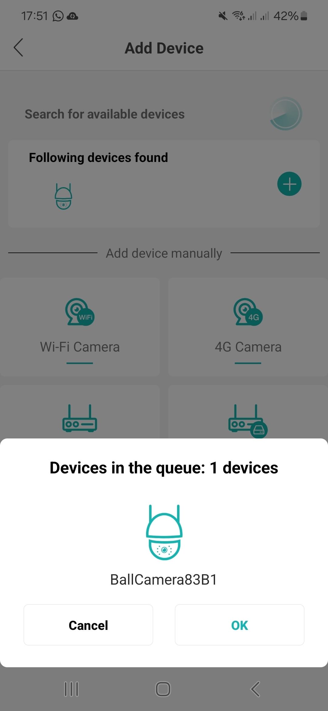

Ik heb een buitencamera. Zie specificatie hier onder. Ik krijg hem niet verbonden met mijn modem. De camera herkend hem wel, zegt ook " connecting" maar blijft hangen bij de woorden ' please read'. Zie onderstaande meldingen. Heb modem al alleen op 2ghz gezet. Verder dan dit kom ik niet.. ik ben overgestapt en op de modem van kpn werkte hij moeiteloos

  • jan 29, 2025 10:36 a.m. UTC
Blijft hier hangen....beide tips toegepast..
