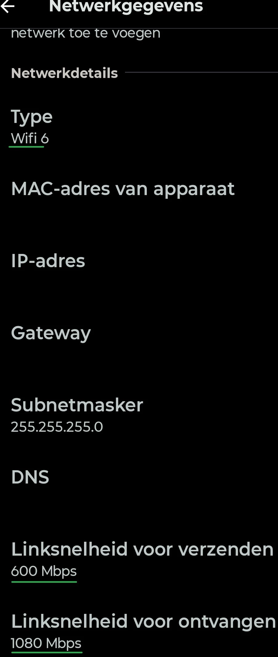

5 Ghz is niet gelijk 5 Ghz, afhankelijk welke standaard jouw telefoon ondersteunt. Bij Wifi 5 is 600 Mbits een realistische waarde, 867 Mbits is maximaal. Bij wifi 6 is theoretisch 2x meer mogelijk.
Welke snelheid/standaard jouw telefoon nu heeft, kan je onder netwerkinstelling van jouw telefoon zien, voorbeeld
  • October 10, 2026
Wifi 6 heb ik s 25 ultra samsung premium kwaliteit dus moet dat makkelijk aan kunnen
Forum|alt.badge.img+2
  • October 10, 2026
Wifi 6 zegt ook niet alles, Wifi 6 kan gebruik maken van 160 Mhz, dus theoretisch 2x meer dan 80 Mhz van Wifi 5. Maar verder bepalen factoren zoals modulatie, aantal van antennen (MiMo). Zoals je ziet aan mijn voorbeeld, is verzenden (1x1MiMo, 1024QAM 5/6) langzamer dan ontvangen (2x2 MiMo, 1024QAM 3/4). De linksnelheid in jouw telefoon is de theoretisch hoogst haalbare snelheid, de echte snelheid ligt veel lager wegens overheads
