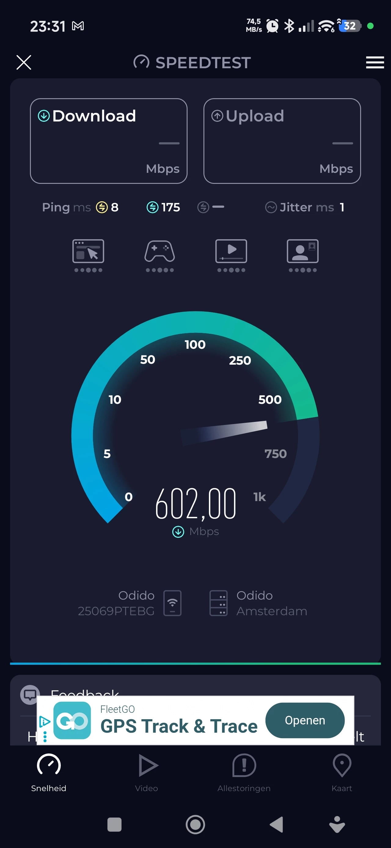

Ik haal net 300  en ik zou de voledige 1000 moeten hebben
Monteurs lieten wel zien 1000 test ik zelf even bam 300

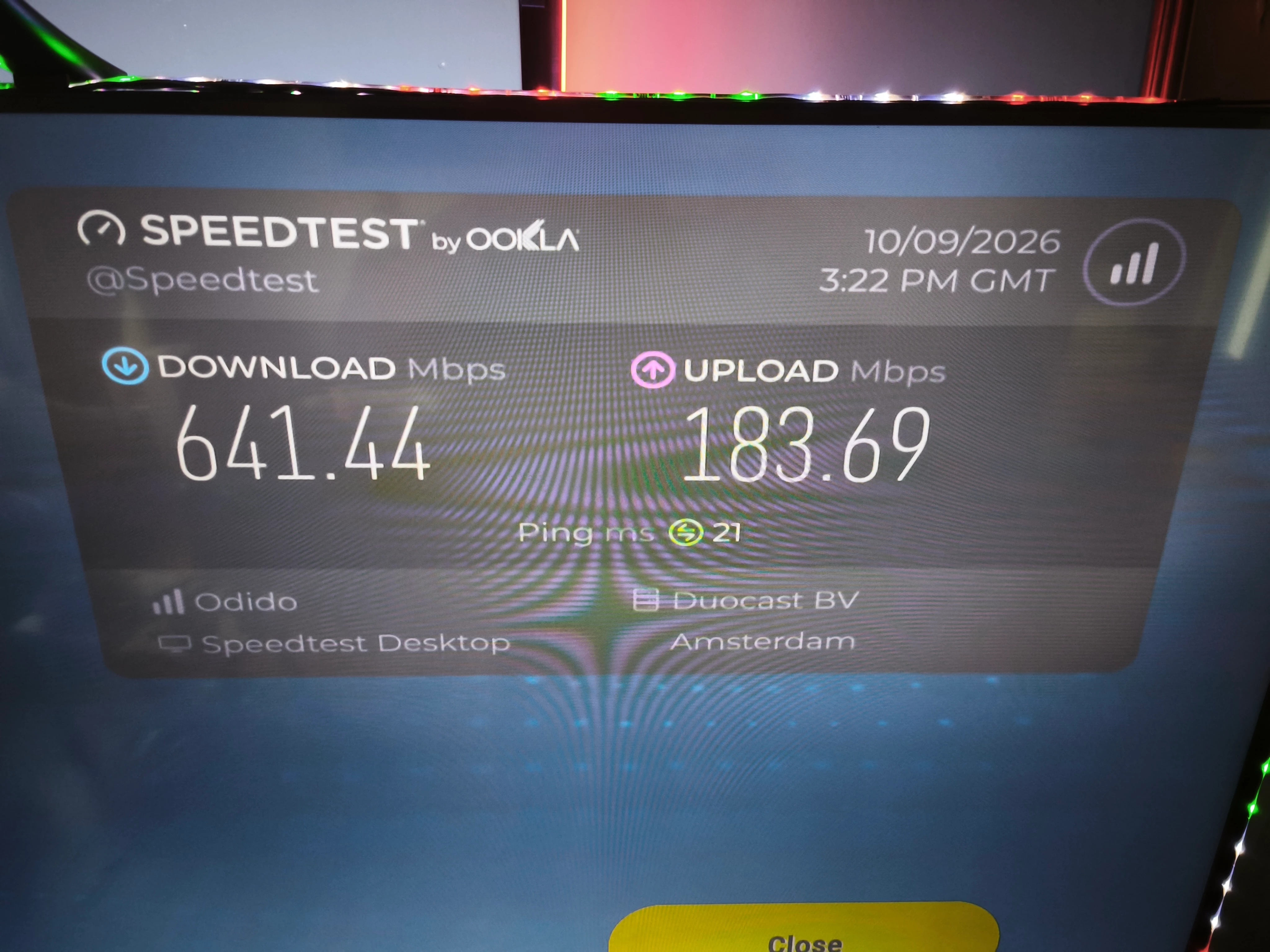

Kan je eens bekabeld een laptop aansluiten op de router en een speedtest doen met de Ookla speedtest app (niet via de website).
  • okt 9, 2026 9:29 p.m. UTC
dit is kabel krijg gewoon niet meer uit

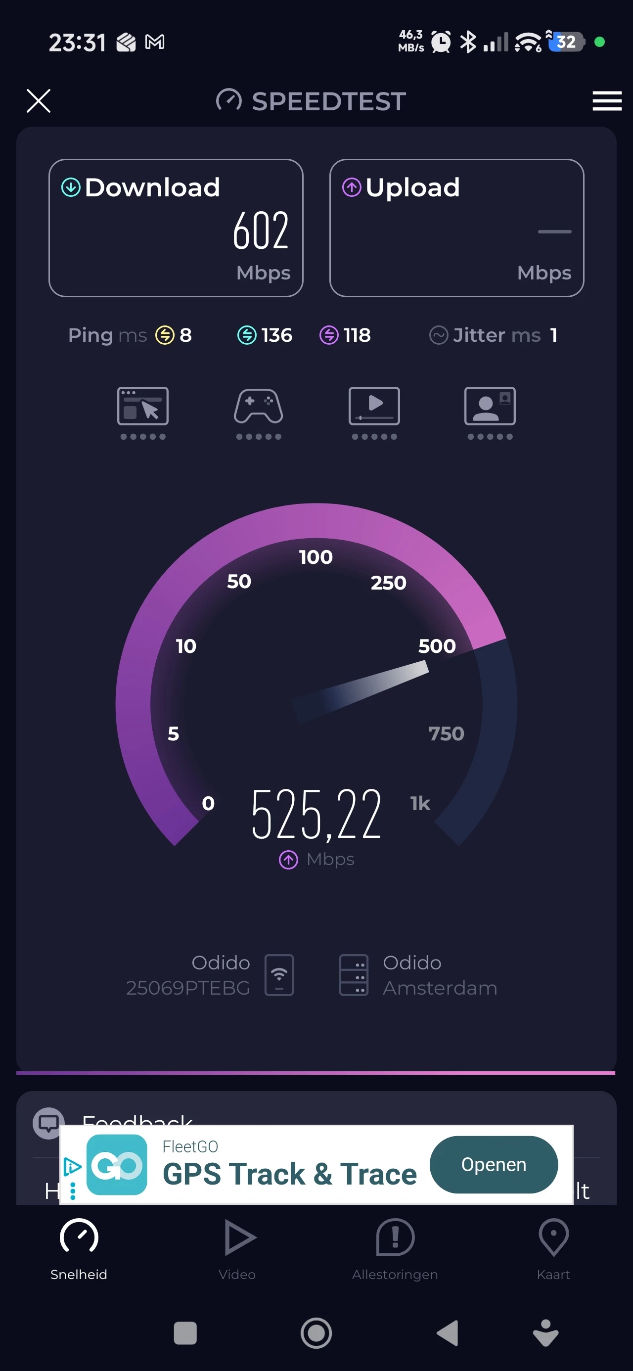

Maar je laat nu screenshots van een mobiel zien (dus op wifi).

dat klopt inderdaad,maar die man die geïnstalleerd heeft knalde direct boven 1000 stonden toen in woon kamer 1000 dikke prima over al in huis ,1000, stroom valt even uit hij gaat weg ,en ik kijk 500 weg wat is jou verklaing ik sta letterlijk naast

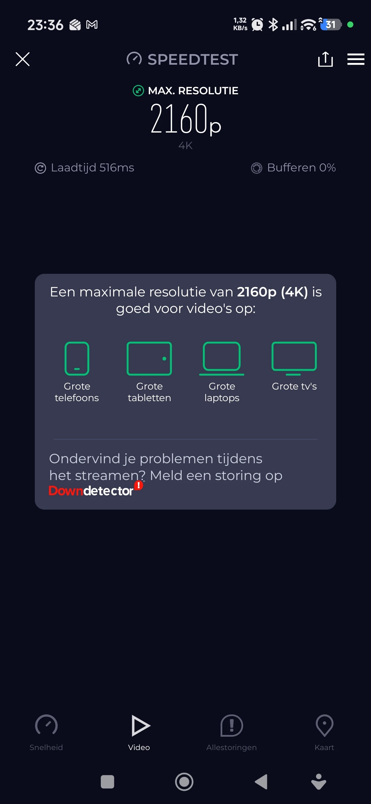

Ik zie bovenin je scherm staan: 1,32 kb/s. Wat is dat?
