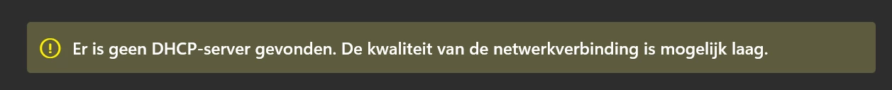

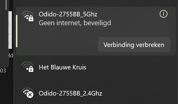

Hoi allemaal,
De laatste tijd komt het steeds vaker voor dat mijn laptop wel met het netwerk/modem kan verbinden, maar vervolgens geen internet heeft. Op mijn telefoon en tablet doet hij het wel gewoon. Zelfs als ik naast de router ga zitten met de laptop, heeft hij nog steeds geen verbinding.
En heel af en toe heeft hij wel verbinding, maar ik ervaar bovenstaand probleem elke dag. Lastig als ik er niet van op aan kan.
Wie heeft een idee waar het aan zou kunnen liggen? Heb het modem al meerdere malen opnieuw opgestart, alle lampjes branden gewoon groen. Ook mijn laptop is helemaal up to date.

Via een bekabelde verbinding lukt het wel, als ook via een hotspot op mijn mobiele telefoon. (alleen dan pakt hij natuurlijk wel de 5G en niet de wifi).
Het is ook heel wisselend, want de ene keer (zoals nu) heeft hij meteen verbinding. Maar soms duurt het echt 15-30 minuten voordat hij internet heeft. Ik zie dan alleen een wereldbolletje, maar hij heeft wel verbinding met het netwerk.

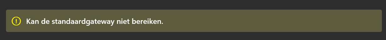

  • kan de standaard gateway niet bereiken
  • DHCP server wordt niet gevonden
  • heeft alleen verbinding met lokaal netwerk, niet met internet.
heel soms werkt het om de computer opnieuw op te starten, maar lang niet altijd. Heb ook geprobeerd om de netwerk adapter opnieuw op te starten en ook het netwerk opnieuw ingesteld. Maar niks werkt 😔 begin er nu eerlijk gezegd wel een beetje moedeloos van te worden. Alle andere apparaten met wifi (telefoon, tablet, somos, tv) werken wel gewoon. Alleen bij computers/laptops niet en laat je dat nu net gebruiken bij belangrijke dingen (zoals werk en studie).

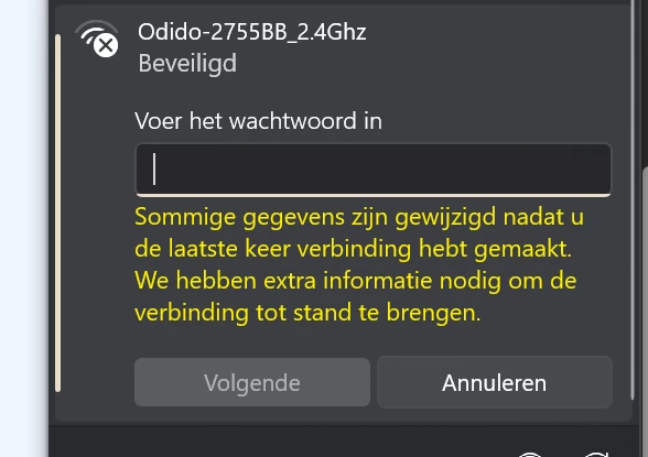

Na het opnieuw instellen, moet ik bij de 2.4Ghz steeds opnieuw het wachtwoord invullen wat ook erg vervelend is. Zou fijn zijn als dit opgelost wordt!

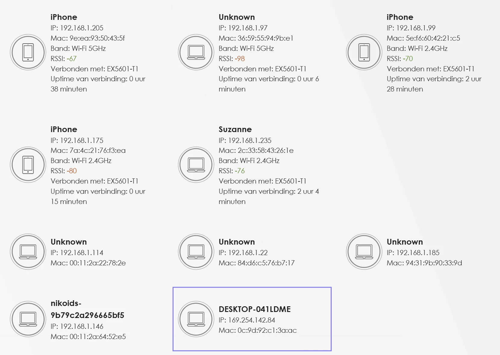

Mijn laptop heeft als ip adres 192.168.1.235 (preferred) dus daar is geen duplicate maar wel ook het probleem.
MAC adres is 0C-9D-92-C1-3A-AC in de ipconfig output van de PC en die komt niet overeen met die op de router staat.

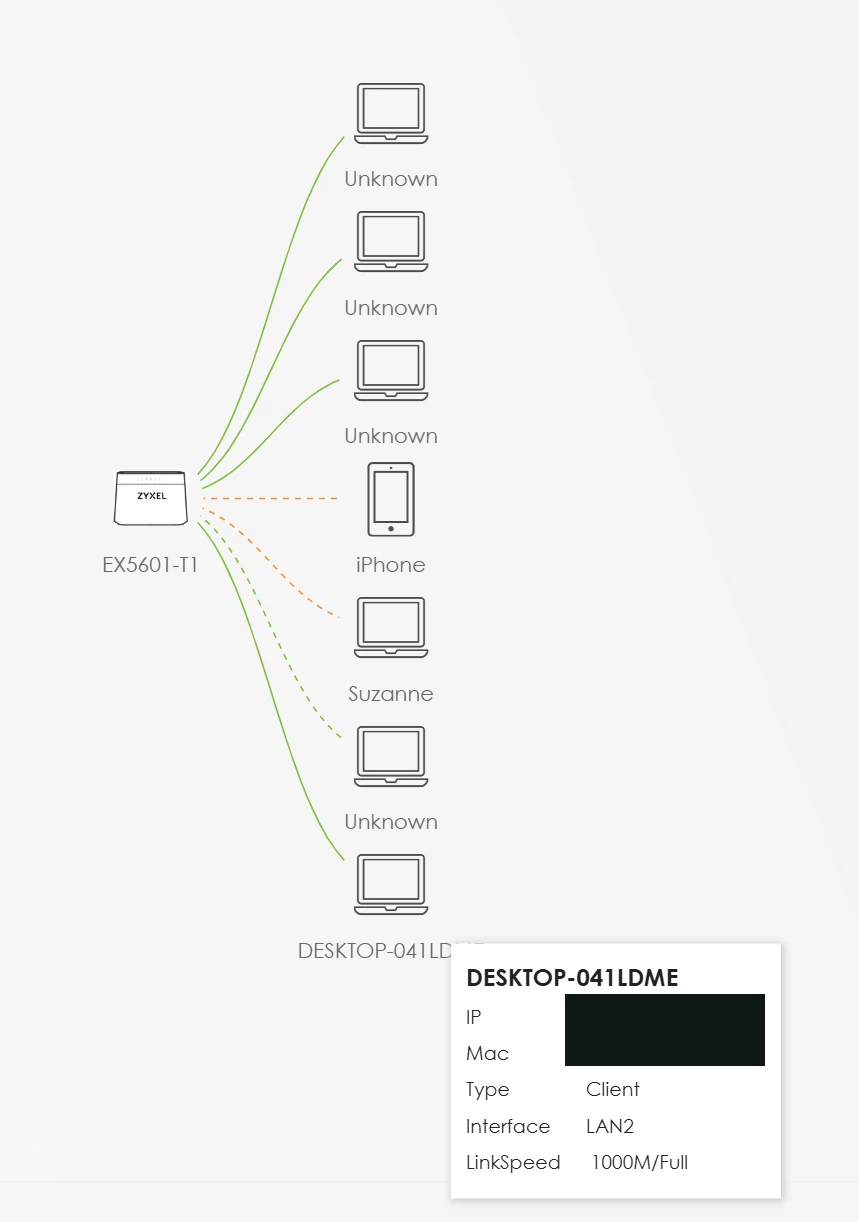

Ik zie wel dit in het menu van de 192.168.1.1 Daar heeft de desktop een heel ander IP adres, zou dat het kunnen zijn?
En in de instellingen van het netwerk staat 192.168.1.200, weer iets anders..
