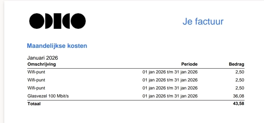

Een moderator zal kijken. Maar 3 versterkers kan niet. Hoeveel staan er op de factuur? (2,50 per stuk/maand?)
  • jan 31, 2026 4:11 p.m. UTC
Er staan er drie op de factuur.
We hebben de eerste jaren ook echt ontzettend veel gedoe gehad met ons internet. We hebben heel regelmatig een monteur over de vloer gehad met als uitkomst uiteindelijk dat op iedere verdieping een wifipunt moest hangen.
