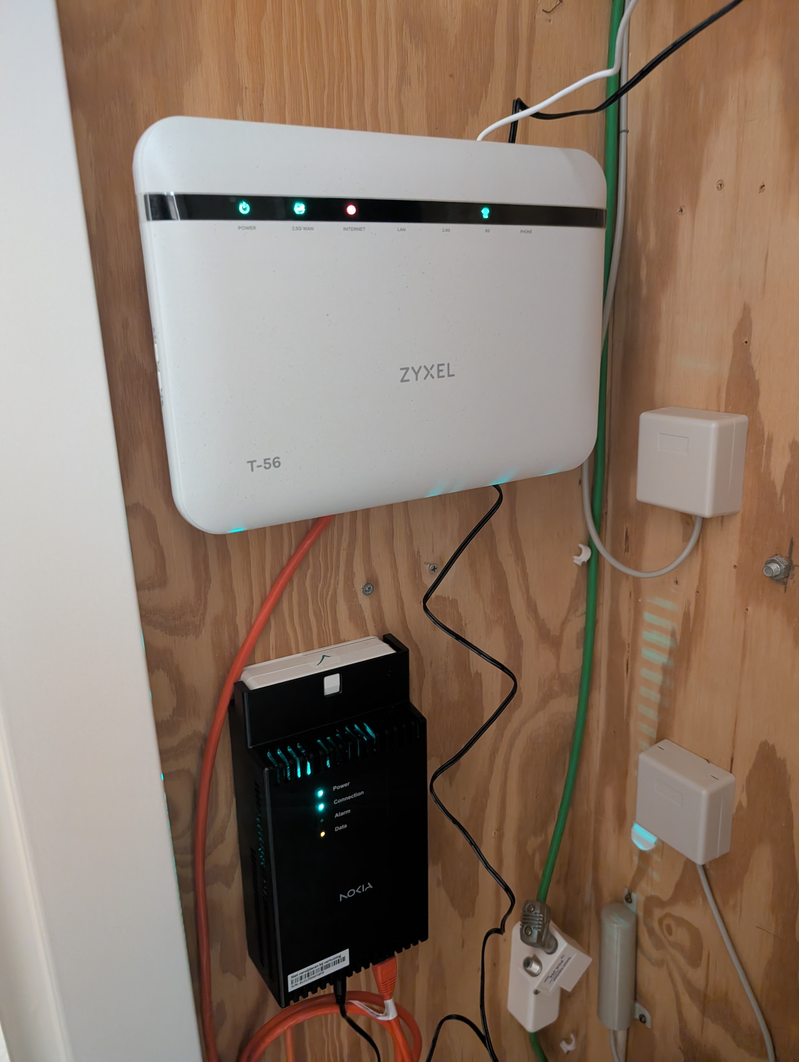

Hi, vandaag is er een monteur geweest die ons heeft aangesloten op glasvezel van Odido. Het internet werkte tot rond 20:20 vanavond, het heeft er een tijdje uitgelegegen en nu rond 21:40 weer opnieuw.
De wereldbol brand rood op de modem en bij het glasvezel kastje brand bij Data een oranje lampje. Overige lampjes zijn statisch groen, behalve die boven Data, die is uit.
Waar heeft dit mee te maken? Het signaal is op de 1e verdieping ook érg slecht en we kunnen niet eens op discord bellen..

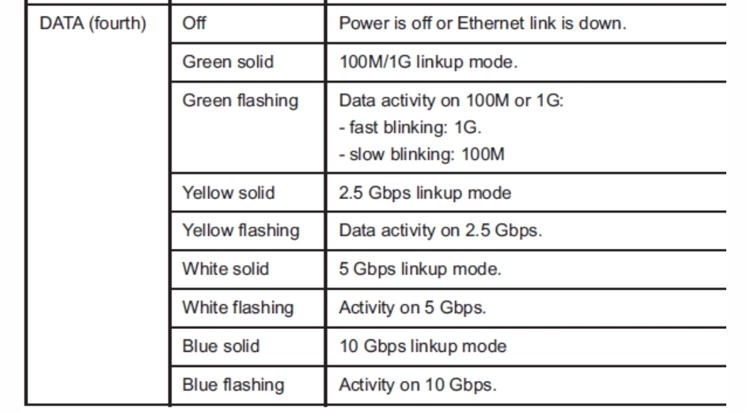

ONT is waarschijnlijk een Nokia XS-010X-R of Q.
Edit: KPN dus. Dan zal het de Q versie zijn speciaal voor KPN zodat ie over de FTU past).
Leds zijn power, pon, alarm en data.
Power en pon zijn normaal groen. Alarm uit en data geel (knipperend bij data).
Jij zegt dat data geel stabiel aan is (niet knipperend)?
Dan lijkt er wel verbinding te zijn maar de router doet niets met data.
Kun je de router eens compleet resetten (10 seconden reset knopje achterop ingedrukt houden).

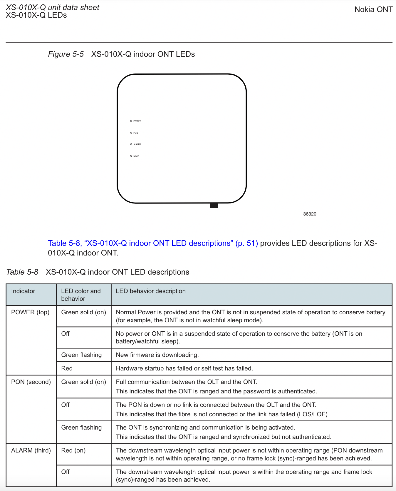

Ik heb na het resetten de volgende resultaten op de Nokia:
Eerste lampje stabiel groen, tweedde lampje knippert groen, derde lampje is uit en het 4 lampje brand oranje, maar knippert eenmaal in de zoveel seconde.

PON/connection groen knipperend... dan is ie nog bezig om verbinding te maken. Dat kan even duren.
Als dit te lang duurt dan is het dus dat de ONT geen verbinding maakt.

Ik heb ondertussen even met Odido gebeld, hun geven aan dat er een "Hoge demping" op het glasvezel netwerk ligt en dat er een monteur van Guidion gestuurd word a.s. donderdag.
Ik (en de klantenservice zelf) wist niet wat er bedoelt werd met een te hoge demping. Snap alleen niet waarom het dan de eerste uren wél goed werkte.
