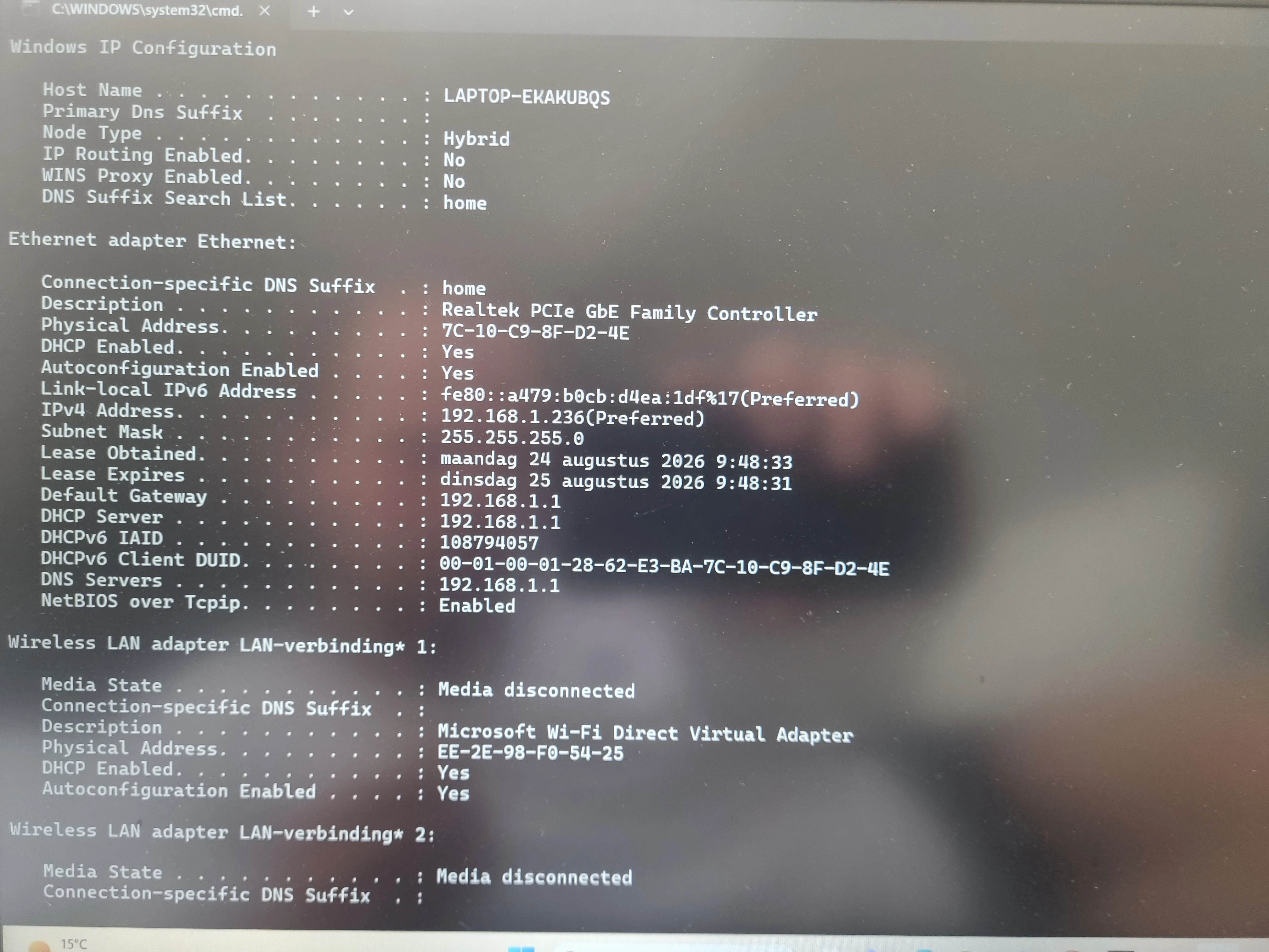

Hallo ​@DillenO
Kan je de stappen uitvoeren uit dit topic en de screenshots hier delen?
PDF
Dit is nodig om het probleem verder te laten onderzoeken.
Een fabrieksreset, andere kabel tussen ONT en router, andere kabel en apparaat heeft niet geholpen?

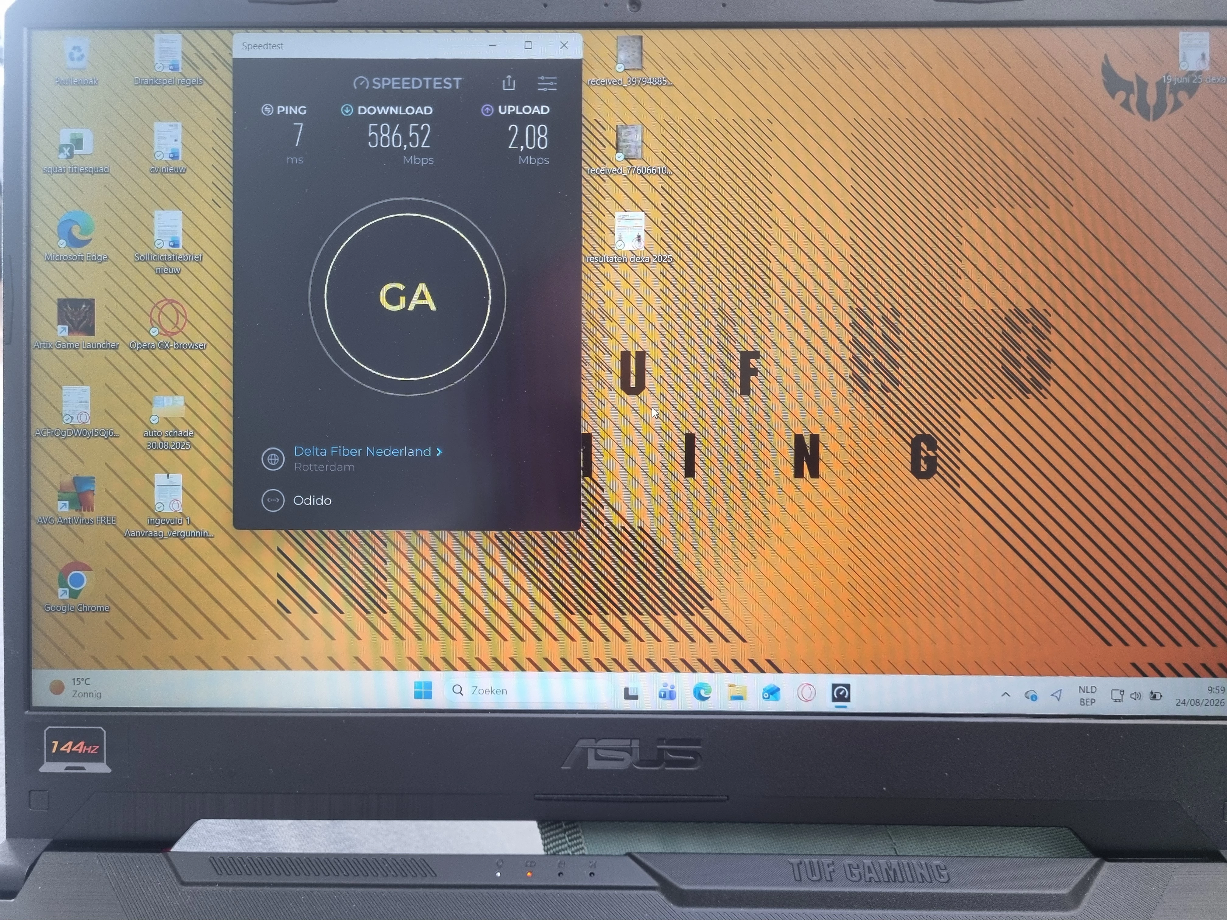

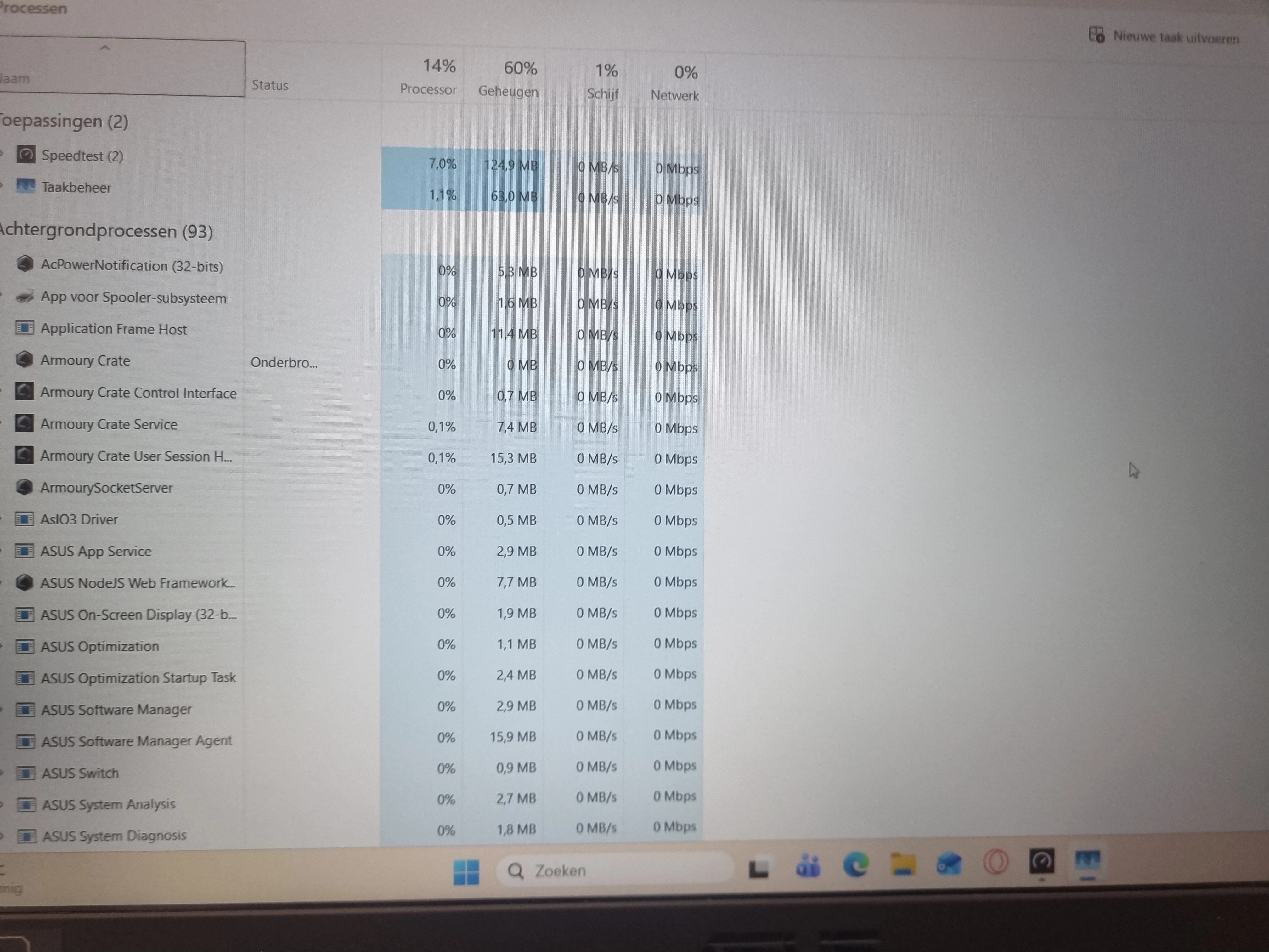

  • aug 25, 2026 8:12 a.m. UTC
Ik zal hier de screenshots plaatsen van de stappen . Ik merk wel dat ik om foto's up te loaden telkens mijn mobiele netwerl moet gebruiken om deze verzonden te krijge.

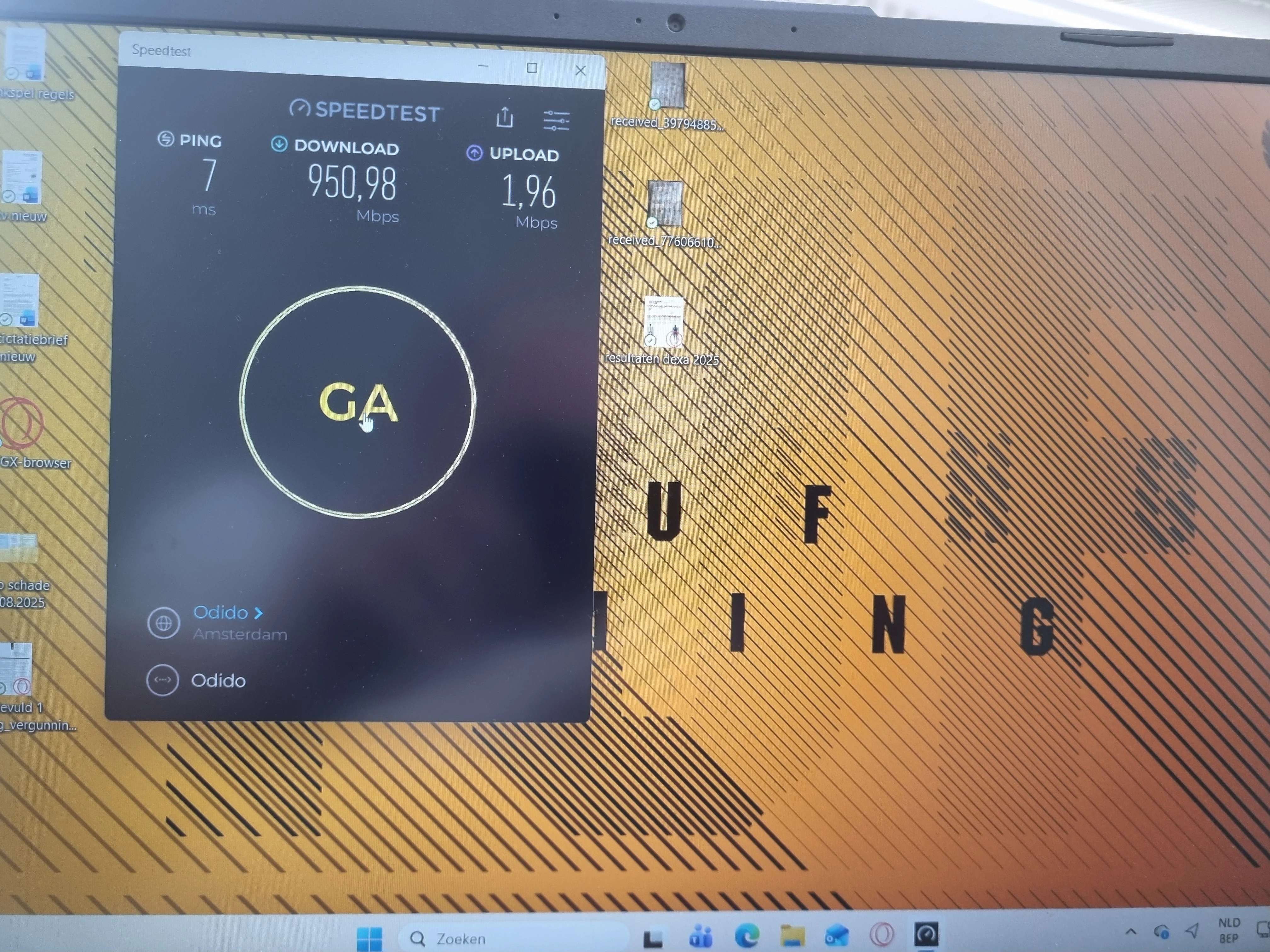

Ik ben meteen voor je gaan kijken en heb een lijnmeting gedaan, op dit moment zie ik helemaal geen rare dingen omhoog komen in de meting. Nu zie ik alleen dat er een gameconsole bedraad aangesloten is en verder niks. Heb je de meting uitgevoerd met een directe verbinding naar het modem of zat hier nog een switch tussen? Kan je de laptop opnieuw bedraad aan het modem verbinden? Als je dit gedaan hebt wil ik graag een nieuwe meting uitvoeren om te kijken of de juiste data wel overgedragen wordt. Daarnaast ben ik benieuwd of je al een andere ethernet kabel getest hebt? Ook tussen het modem en ONT? Zo niet, kan je dit nog eens proberen? Als dit ook niet werkt dan wil ik graag het ONT opnieuw voorzien van een registratie, als het daarna nog niet opgelost is dan moeten we dit verder gaan onderzoeken. Laat je weten of dit gelukt is? Dan kan ik daarna een nieuwe meting doen en/of vervolgstappen gaan uitvoeren.
  • aug 27, 2026 10:19 a.m. UTC
Zowel de gameconsole als de laptop zijn met kabel aangesloten, enkel de mobiele telefoon is op wifi verbonden.
Ik heb de kabel rechtstreeks aangeslote op de modem en de kabel tusse de ONT en de modem gewisseld met de nieuwe meegeleverde kabel.
Maar desondanks blijft de upload snelheid zeer zwak , download snelheid heeft daarintegen geen probleem
