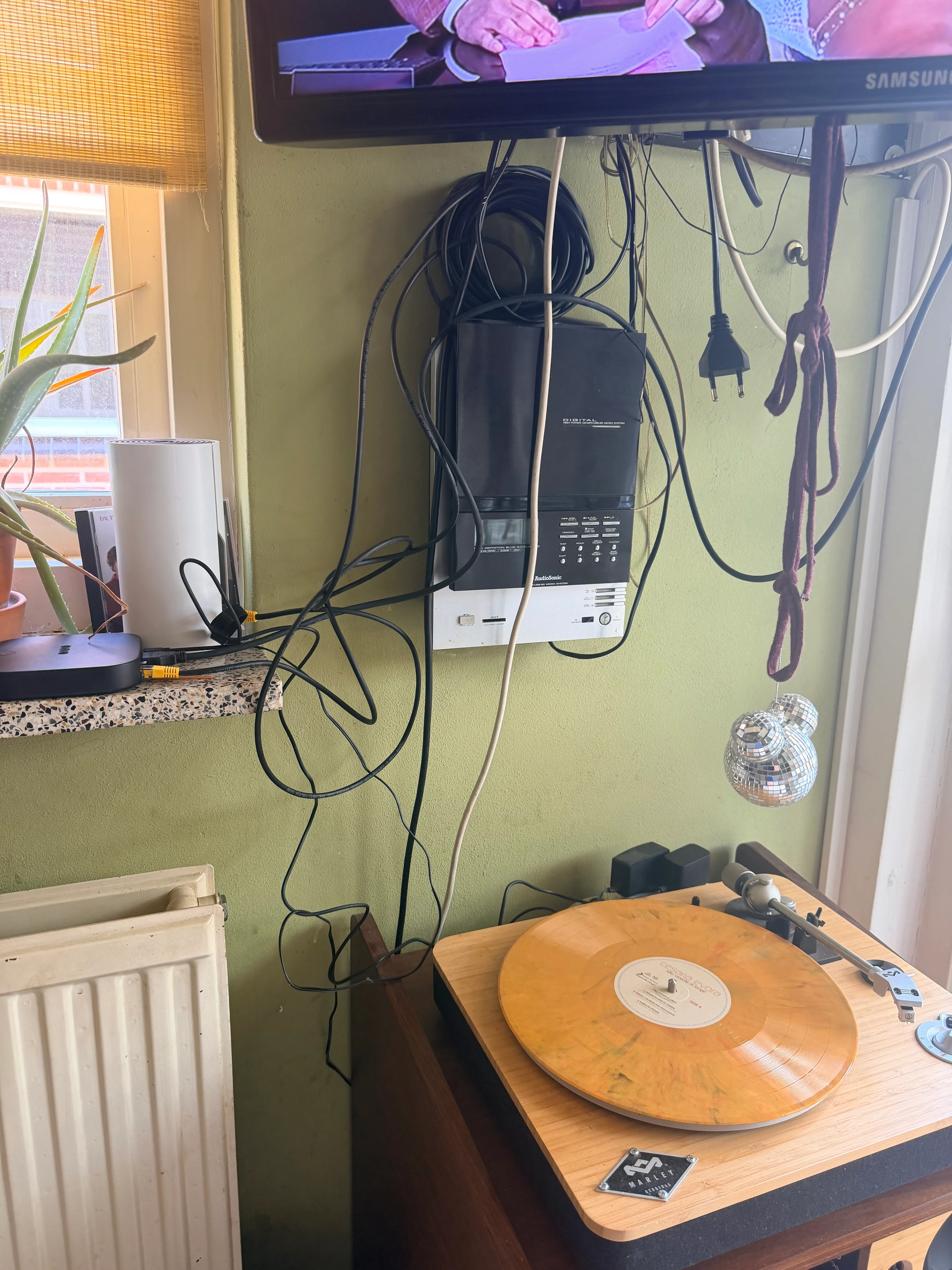

Wat een puinhoop
heb nu 4 x iemand aan de telefoon gehad.
hij doet het
maar met deze kabels en kunst en vliegwerk
dit is toch niet de bedoeling
mik heb glasvezel. , er moet toch een manier zijn om je tweede tv of zelfs 3 de tv te kunnen aansluiten.
zit erover te denken om toch weer naar ziggo terug te gaan met kabel-tv.
Brian was nog de beste qua Odido service om te helpen.
maar die krijg ik niet meer aan de tel.
Beste antwoord door gdv
Gisteren moest de coax kabel erin.
toen deed hij het.
vanmorgen weer aangezet en kreeg weer de melding van zwak signaal en alle tv zenders opnieuw instellen.
vandaag werd er gezegd. Stop toch die wifi kabel er maar in.
ik ga vanavond op mijn gemak maar idd wat kabels elimineren.
En kijken welke uiteindelijk echt nodig zijn.
dank voor de reactie 👋
3 reacties
  • August 14, 2026
Loopt daar nog een coax kabel naar de TV? Die kun je natuurlijk weghalen.
Kun je de TV Box niet achter de TV hangen? Dit is helaas de toekomst van TV via internet. Ook Ziggo heeft tegenwoordig boxjes die via een ethernet kabel moeten (next mini).
Overigens zou de TV Box toch ook via WiFi kunnen, of niet? Dan kun je de netwerkkabel dus weghalen. Hang de box achter de TV en je hebt alleen twee dunne stroomkabels erachteruit hangen.
Als je een smart TV hebt dan heb je alleen een netwerkkabel nodig (of niet eens als je het via WiFi doet). Maar die Samsung zal wel niet de nieuwste meer zijn 😉 (Welk type samsung is het?)
Je hebt daar ook een Deco M4 (?) staan? Dat zou je bij Ziggo dus ook hebben. Als je WiFi daar niet nodig hebt kun je de netwerkkabel dus ook direct in de TV Box doen. Scheelt weer heel wat kabels.
Voor een derde en vierde TV kun je dus het beste met smart TV op WiFi doen.
De meeste kabels die ik daar dus op de foto zie, hebben niet veel met de TV en TV Box zelf te maken.
Op welk apparaat heb je al die zenders opnieuw ingesteld? Op de TV zelf of op de TV Box (aangesloten op HDMI) ?
Want als dat op de TV zelf is, dan zit je waarschijnlijk nog gewoon via coax te kijken. Zet tijdens het kijken de TV Box eens uit… als je dan gewoon beeld blijft houden, dan kijk je dus nog gewoon via coax/Ziggo. Die blijven heel lang signaal doorgeven voor de niet gecodeerde niet HD zenders op coax (op kanaal-id 4444). Maar dan kijk je dus niet via de TV Box van Odido. Als je dat prima vindt (en Ziggo blijft dit zo doorgeven) dan heb je die hele TV Box niet nodig (en ook geen TV abo). Maar op 4444 zitten alleen de ongecodeerde vrije tv zenders. Dus niet een heel pakket.
