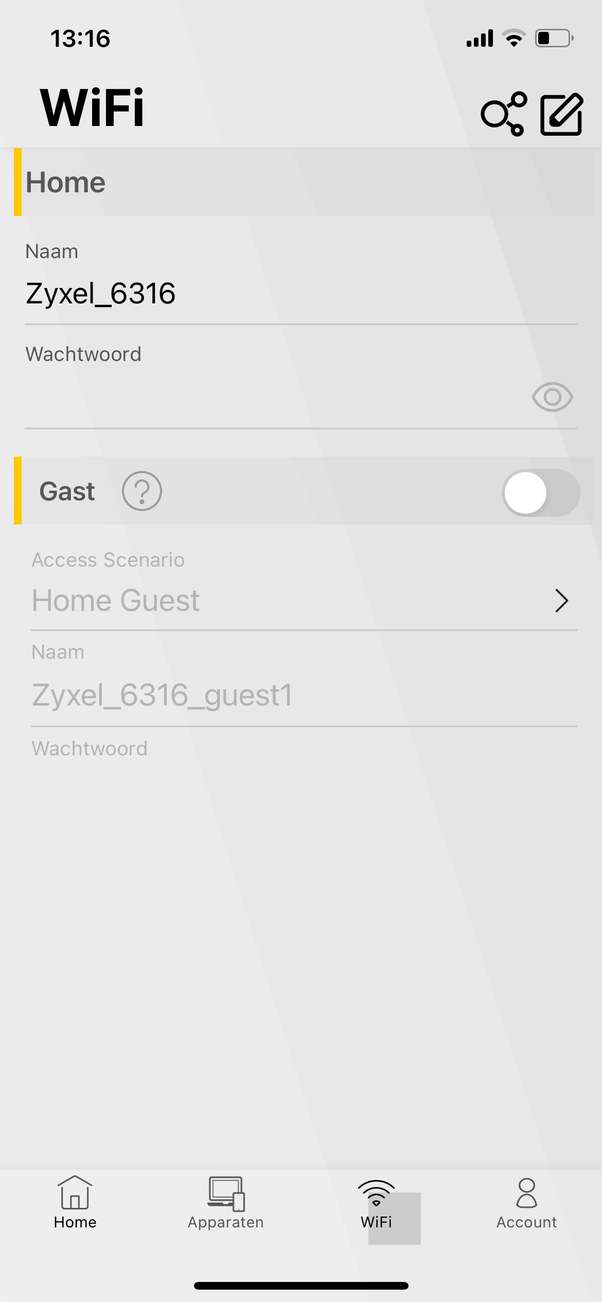

Dank allen. Nog vraagje: ik begreep dat je wifi op de modem zelf moet uitschakelen en op versterkers aan, klopt dat?
Hoe doe ik dat? Als ik via 192.168.1.1 wifi uitschakel dan is alle wifi weg; ook via versterkers
Nogmaals dank voor alle snelle support

Heb nu 2 wifi punten:
1 bedraad aangesloten (lijkt goed te gaan)
1 eerst bedraad aangesloten (volgens handleiding) Daarna losgekoppeld en verdieping erboven onbedraad weer neergezet. Stekker erin maar er komt geen wifi boven. 2e lampje blijft rood.
Enig idee wat ik fout kan hebben gedaan? Ik zie overigens de namen van de versterkers ook nog oppoppen als wifi netwerk, hoort dat?
Hoor graag, heb t gevoel dat ik er bijna ben haha
