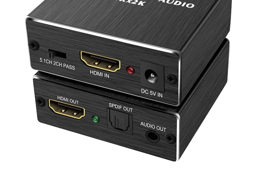

​@TheovandeBraak Hoi
Dit kun je oplossen door een hdmi audio extractor.
Dat is een klein kastje die je tussen de HDMI kabel kan doen.
Daar haal je dan het geluidssignaal uit die naar je geluidsinstallatie gaat.

Zijn het 2 verschillende kastjes?
Maar hoe dan aan te sluiten aan mijn 4 k tv box?
Oh ja mijn tuner en versterker staat aan de overzijde van de kamer. Afstand 5 mtr.
peter-keetfm
Het is een kastje (voor en achterkant).
Deze zet je tussen de HDMI kabel die naar de tv gaat.
Uit dit kastje kun je geluid halen.
Via jackplug analoog of via spidif digitaal.
Volgens mij had de oude Odido (T-mobile) TV box jackplug.
Dan heb je ook nog een jackplug naar tulp snoertje nodig als jou geluidsinstallatie tulp aansluiting heeft.
