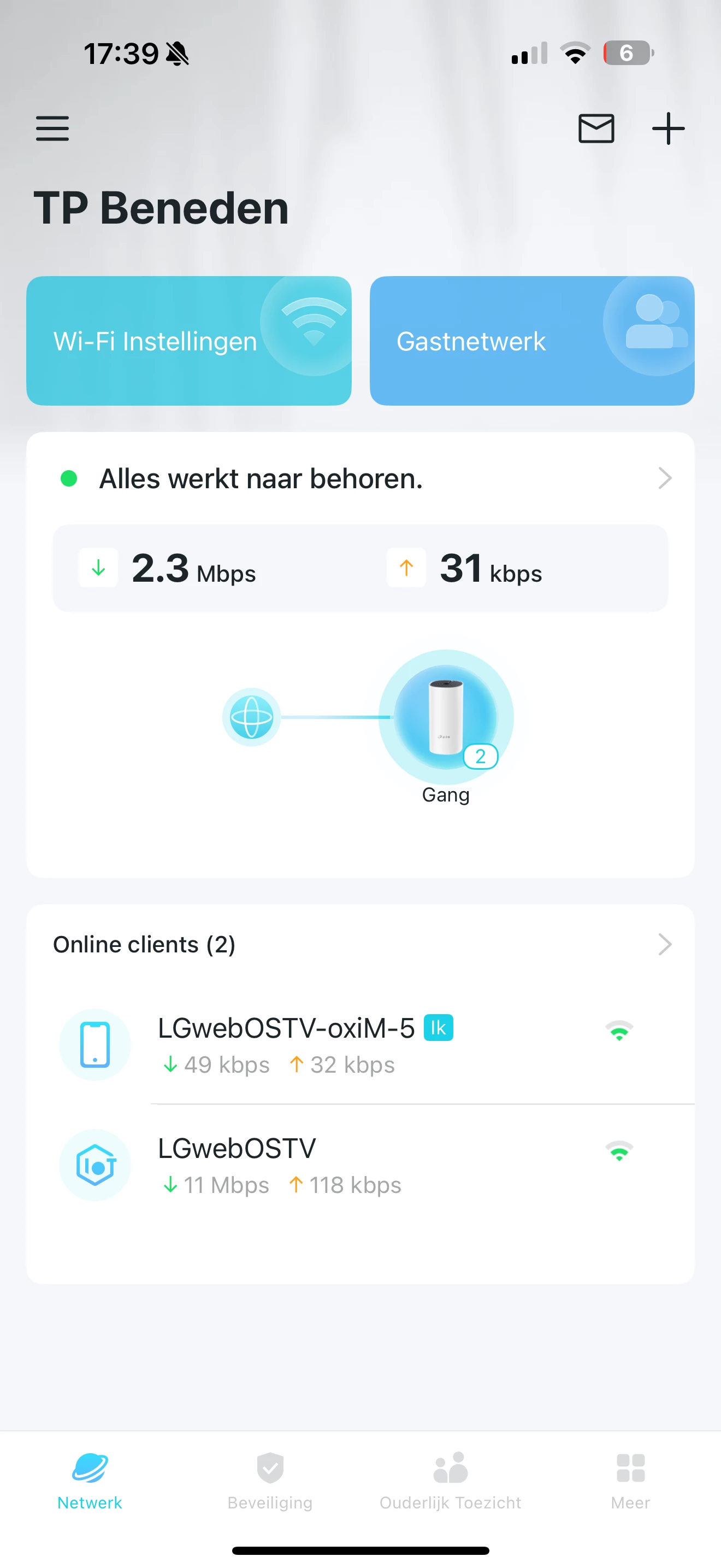

Ik gebruik nu de TP Link M4 als hoofdrouter. IPTV/VLAN veranderd naar 300 en 0. Aangesloten op de ONT. (TP Link in routermode gezet) Alleen ik haal bar snelle snelheden binnen. Hoe kan dit? Wat doe ik fout?

Ik heb een abonnement van 1GB dan moet ik toch minimaal 300MB trekken ipv 2,3mpbs?
  • July 25, 2025
Ik zie nergens dat jij 2,3Mbps trekt. Ik zie op moment dat je die app start dat de huidige onttrekking 2,3Mbps is maar dat zegt niets over de maximum snelheid.
  • July 25, 2025
​@rvk01
Ik snap hem! Maar mijn PS5 geeft wel 69 kbps aan. Onbespeelbaar dus.. Hoe fix ik dat dan?
  • July 25, 2025
Door eerst bekabeld een snelheidstest te doen om te kijken wat bedraad de maximum snelheid is. Daarna kun je gaan kijken naar optimalisatie van wifi.
Je hebt verder ook niets gezegd over de rest van het netwerk. Meerdere punten? Bedraad of via wifi? etc.
