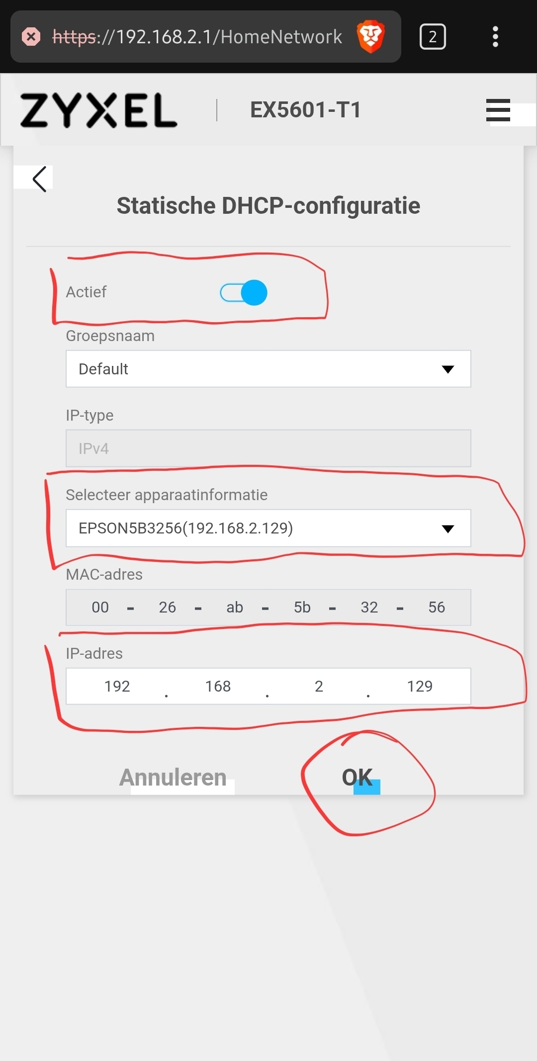

Mijn range zit in de 192.168.2.x maar je kunt hier zien wat ik bedoel.
  • 4 reacties
  • 25 mei 2025
Super, hier kan ik verder mee. Bedankt!
