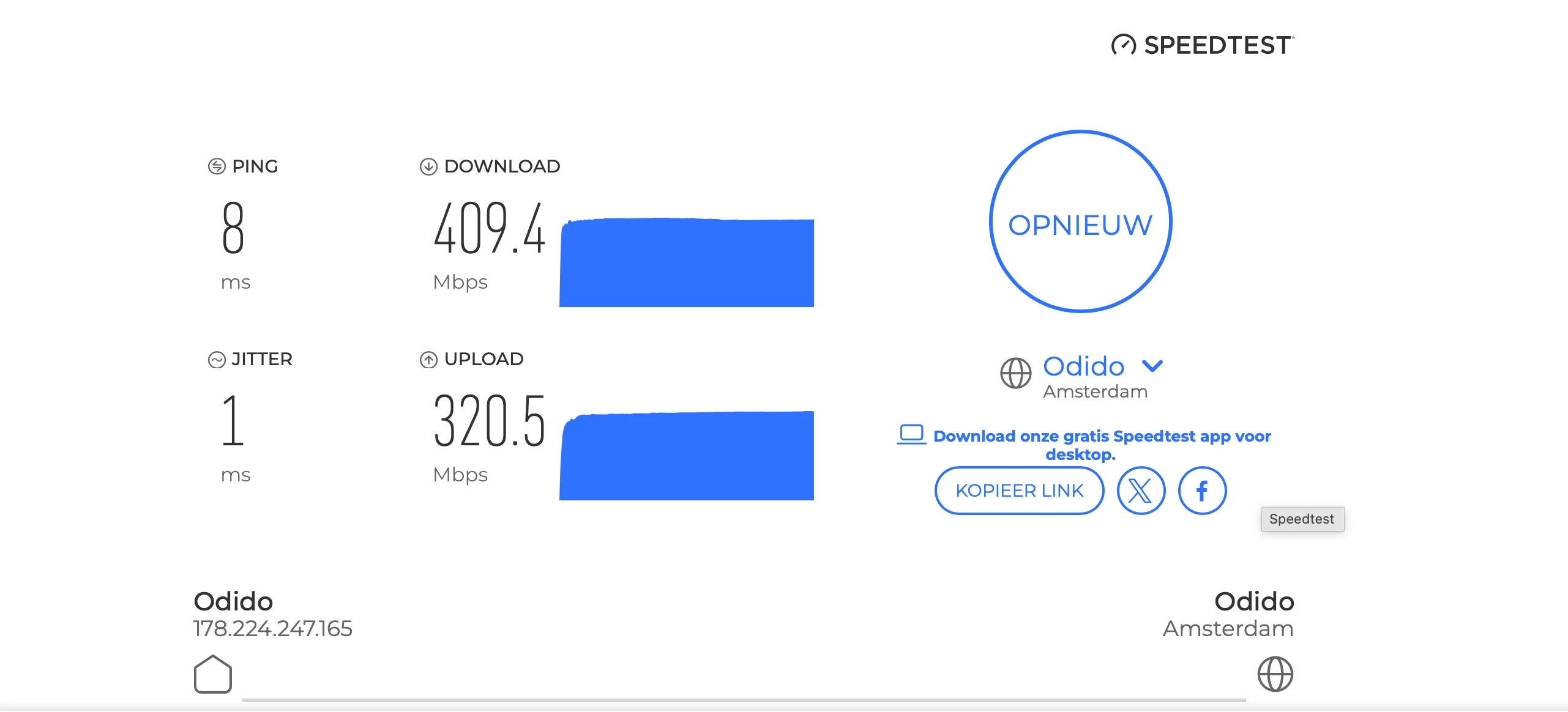

Hallo allemaal,
Ik heb nu een paar maanden Glasvezel van Odido. Het bevalt goed wat mij alleen opvalt is dat ik niet de volledige upload snelheid haal terwijl ik de download snelheid altijd haal. Iemand een idee waar dit aan kan liggen?
Ik heb al meerdere malen de router (Zyxel T-56) stroomloos gemaakt en het ONT ook.
Beste antwoord door rvk01
Upload en download hoeven niet hetzelfde te zijn.
En zeker al niet als je meet op WiFi.
Bekabeld zou je normaal wel 95% van de snelheid halen up- en download.
Ik wil er niks mee, bij glasvezel is het toch zo dat de snelheden symmetrisch zijn?
Niet via WiFi. Daar tellen storing invloeden ook mee.

Bekabeld getest?
Probeer het ook even met de externe Windows app van speedtest.net (te downloaden in de Windows Store).
Schakel daarna anders ook e.v. tijdelijk een virusscanner en firewall uit (tijdelijk dus).

Nee niet bekabeld getest. Ik heb alleen maar apple apparaten thuis. Ik heb geen utp adapter om te testen helaas. Waarom haal ik de downloadsnelheid dan wel netjes via Wifi?
  • jun 22, 2026 5:57 p.m. UTC
Upload en download hoeven niet hetzelfde te zijn. Op 1 device zijn dit geweldige resultaten.  De vraag is alleen, wat moet je ermee als je alleen wifi c.q. mobiele telefoons gebruikt.
  • jun 22, 2026 6:04 p.m. UTC
  • jun 22, 2026 6:06 p.m. UTC
stoerebink
  • is een King Poster
  • jun 22, 2026 7:18 p.m. UTC
Je kan de snelheid alleen bekabeld meten, als je betrouwbare resultaten wilt.
Via WiFi telt niet.
