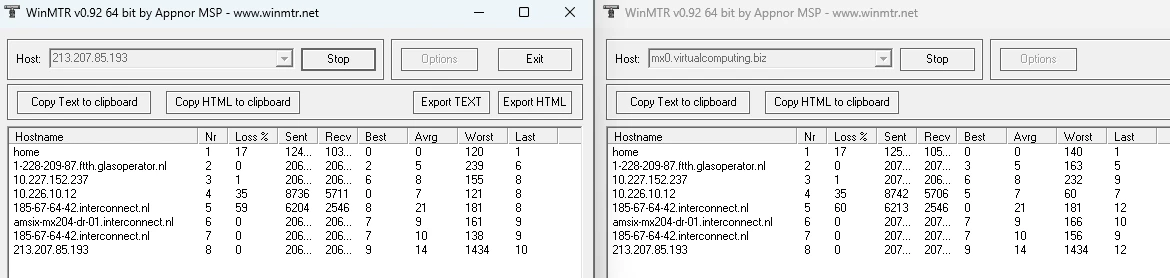

Ondertussen is het probleem nog niet opgelost en heb ik een test laten uitvoeren door het IT bedrijf. Zie de afbeelding voor de resultaten. Zij geven aan dat het duidelijk is dat de kwaliteit van de connectie niet voldoet en dat Odido hier wat aan moet doen. Telefonisch kan Odido mij echter niet verder helpen.
Weet iemand hier wat het probleem en wat de oplossing is?
De packet loss op de tussen hops wil helemaal niets zeggen (als het IT bedrijf dat wel zegt hem ik daar twijfels bij). Een tussenhop hoeft immers niet te reageren op ping/icmp.
Zie punt #2 op deze pagina
https://www.cloudflare.com/learning/network-layer/what-is-mtr/

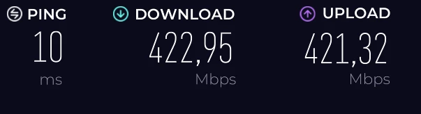

Wat haal je bekabeld met de app (Windows speedtest app van ookla, NIET via de browser). Liefst direct aangesloten op de router, zonder vpn, zonder switch en liefst zonder al te veel andere apparaten op je netwerk.
Bedankt voor je reactie.
Mijn internet abo is 400 Mbits/s Internet Glasvezel.
Zie hieronder resultaat van de ookla app.
wat bedoel je precies met #2 op die pagina en kan ik daar iets mee doen?

Als ik die test van jou zo zie dan is alles prima in orde aan jouw kant. Je haalt precies de snelheid waar je voor betaald.

Nee, daar kun je zelfs niets mee maar het legt uit waarom je in dat resultaat van het IT bedrijf packet loss te zien is op de tussen hops. Zoals te lezen is bij punt 2 op dit pagina wil dat niets zeggen over dat je ook echt een probleem hebt met die hops.
Als je een 400/400 abo hebt, dan is dit speedtest dus een prima resultaat. Ik begrijp dan overigens niet hoe je in een beveiligde omgeving 817/633 kunt halen. Dat zou fysiek onmogelijk moeten zijn. Tenzij je een remote desktop omgeving gebruikt (je neemt dan het beeldscherm van een computer op een andere locatie over). En dan ligt het probleem dus niet bij jouw verbinding.

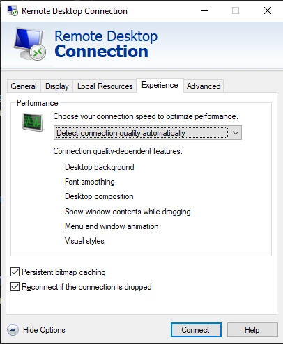

Kun je voordat je verbinding maakt, de connection speed onder Experience eens terugschroeven? Bijvoorbeeld op “Low speed” (of zelfs “Modem”).
Bij een hotspot wordt sowieso een lagere snelheid gedetecteerd waarna bepaalde instellingen anders gezet worden (zoals achtergrond e.d.).

Ik gebruik een andere app om verbinding te maken met de remote desktop (Microsoft Remote Desktop als ik het goed heb; rood met wit logo). Daar zie ik die optie helaas niet, klopt dat?
  • dec 1, 2025 4:32 p.m. UTC
Rood met wit is volgens mij niet de standaard Remote Desktop Connection app. Als het om het onderstaande icoontje gaat is dat volgens mij een app die niet meer in de Windows App Store staat (die is vervangen door “Windows App” maar die vereist inloggen wat ik nooit doe op Windows). Ik gebruik altijd standaard “Remote Desktop Connection” (zoals je in mijn screenshot zag staan).
Als het om deze gaat, dan zou je misschien instellingen onder settings moeten kunnen zien. Maar ik kan dat niet testen omdat die versie dus niet meer te downloaden is.
Als het om een ander icoontje gaat, dan heb je misschien een heel ander Remote programma.
Dat is hem inderdaad. Ik heb op een andere manier de snelheid kunnen aanpassen naar modem. Dat lijkt echter ook heel traag te werken.
