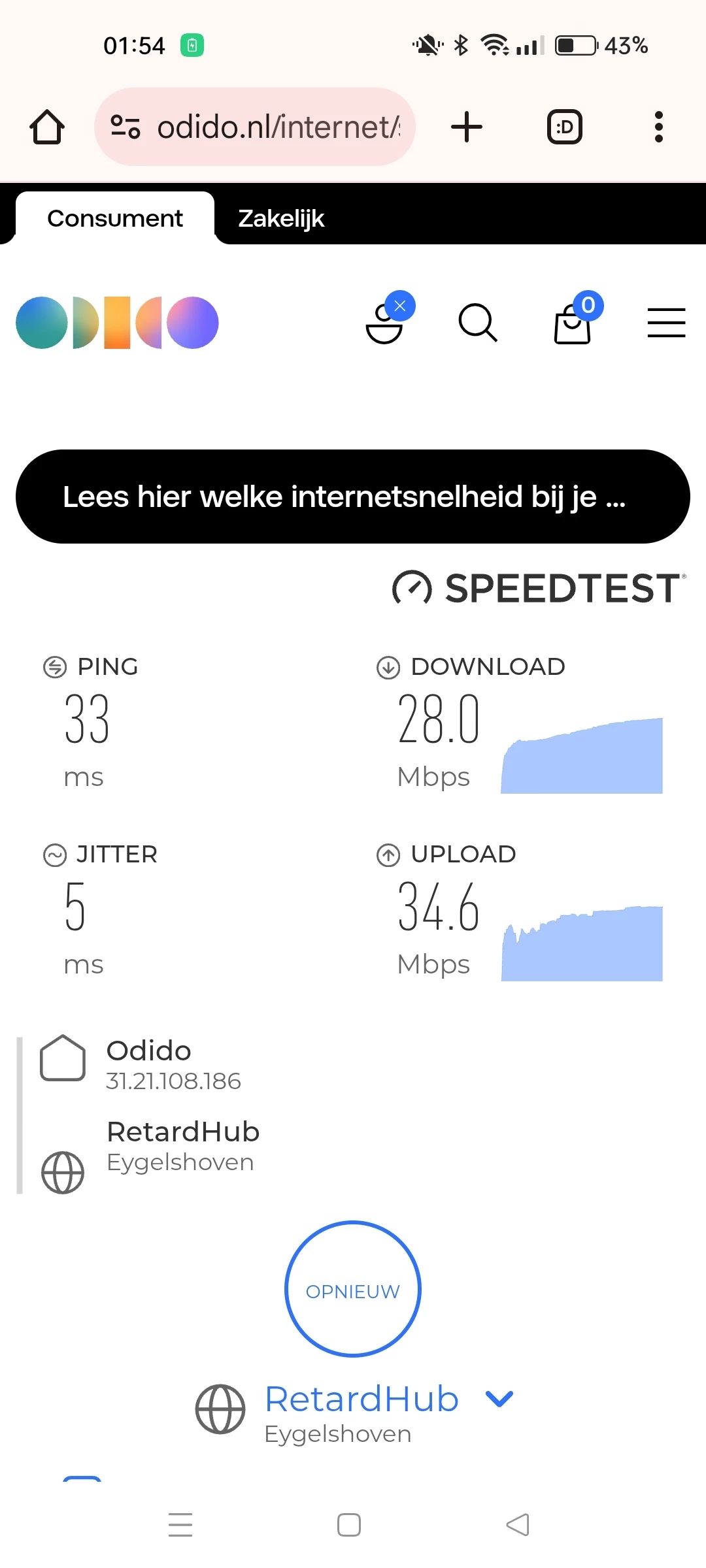

Ik heb al tijden, eigenlijk sinds de overstap naar glasvezel, last van slechte wifi, vooral boven en in de tuin, boven staat een Wifi punt, maar zelfs ernaast amper verbinding, alles brand zoals het moet naar mijn idee, buiten in de tuin sta ik praktisch naast het modem met alleen een muur ertussen en ook geen bereik, op de wc ook amper bereik, maar ik kan wel verbinding maken met de Ziggo verbinding van 4 huizen verder... Hierbij de uitslag van de speed test, ik heb een 400mb abbonement btw

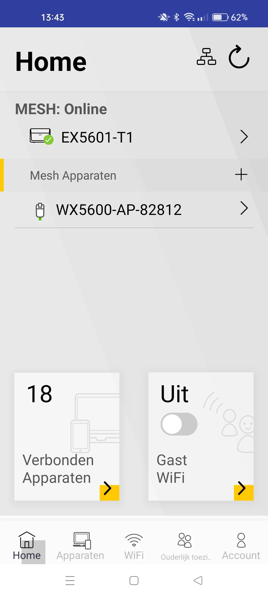

Welk wifi punt staat er boven? Is dat een wifi plus punt van Odido? Hoe heb je die aangesloten (bedraad is altijd het beste)? Zie je ook dat ie in de app goed EasyMesh verbinding maakt?
Aangezien je zegt 2 wifi namen te zien denk ik niet dat dat wifi punt in mesh staat.

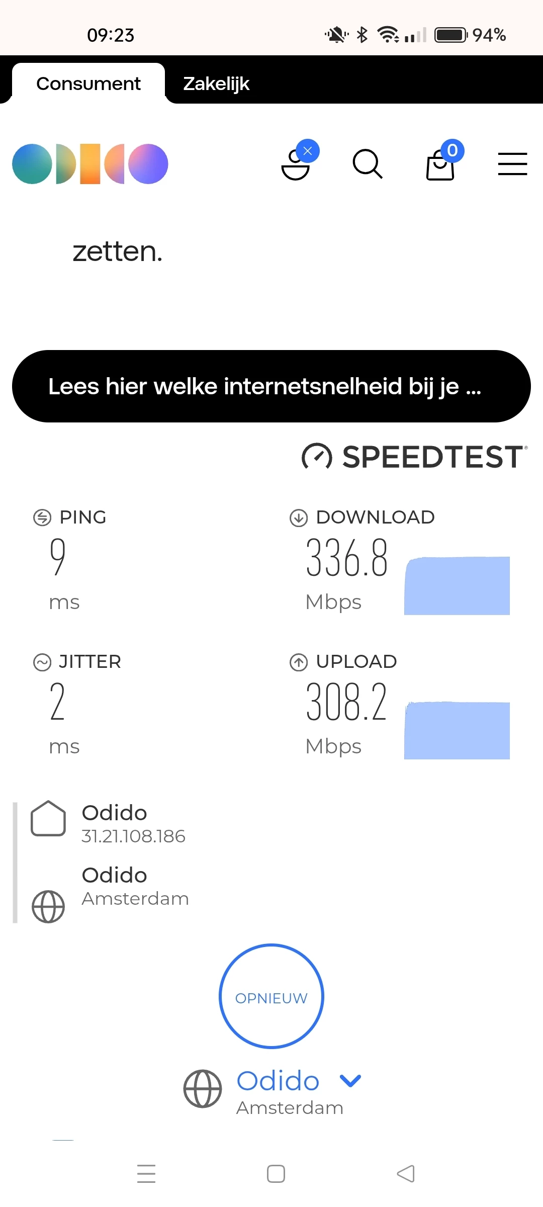

Is die 336/308 beneden bij de router? Werkt het wel stabiel bekabeld en via de WiFi?

Staat open plek en ja dat is beneden

En staat EasyMesh op de router aan?
En wat geeft de App aan… of ze ook echt in mesh staan?
(daar is dacht ik een aparte app voor)
Het kan b.v. zijn dat de bekabeling naar het wifi punt niet helemaal goed is en dat er daardoor draadloos contact gezocht wordt (waardoor je uiteraard slecht signaal hebt). Of dat het wifi punt helemaal niet in mesh staat met de router.

Kun je ook zien of die mesh via de kabel of via draadloos gaat?
Overigens is het dan nog raar dat je 2 wifi netwerken ziet. Heb je 2,4 en 5Ghz gesplitst in de router?
