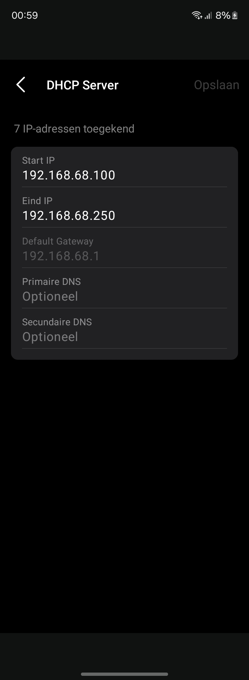

Heb hem nu rechtstreeks in de pc gedaan, hij blijft eerst op identificeren staan en daarna onbekend netwerk.
De fout die Windows geeft is dat er geen dhcp server is gevonden.
Dus mischien staat daar nog iets verkeerd.
De.deco staat idd in router modus.
De foto is een screenshot van de dhcp setting in de deco

Je zou verwachten dat als de wifi goed werkt en daar gewoon IP adressen uitgedeeld worden (7 stuks zie ik daar) dat dat voor de LAN poort ook moet werken.
