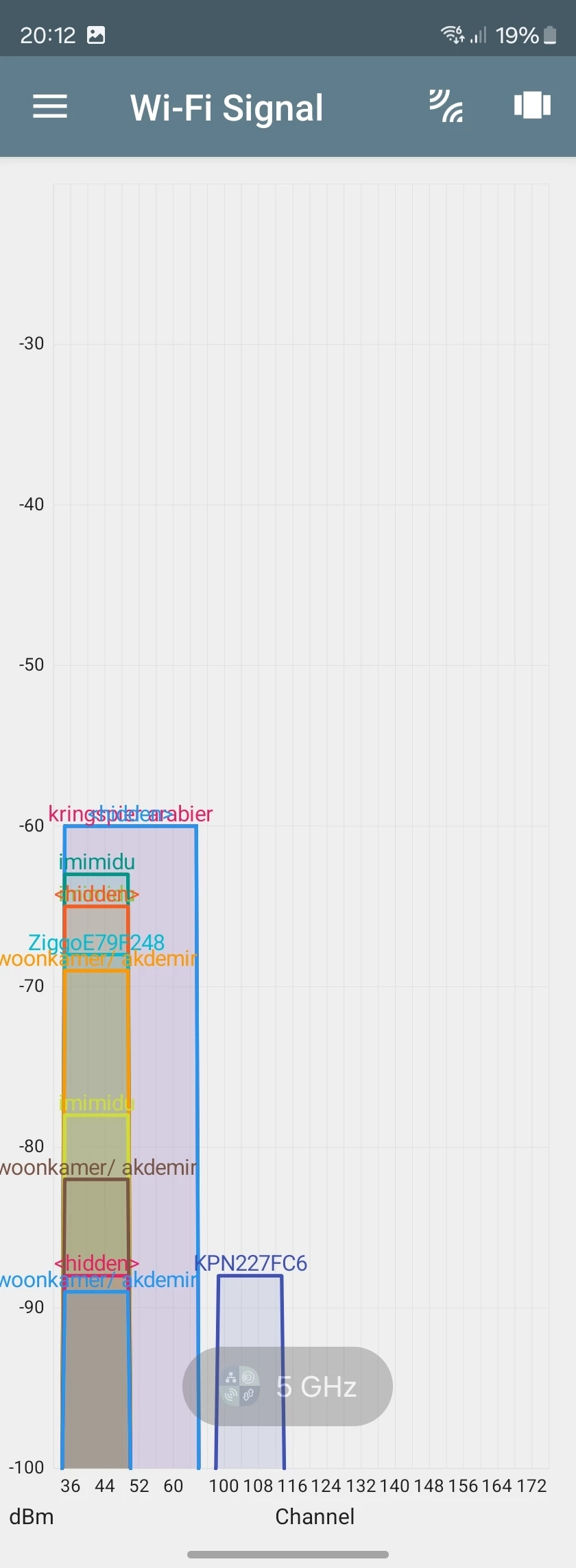

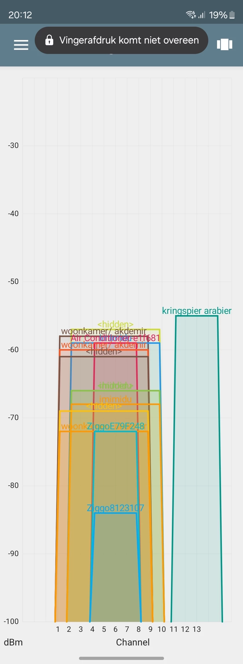

  • feb 19, 2025 7:16 p.m. UTC
Ik heb een zyxel router.
Inmiddels heb ik als test de kanalen vast gezet.
1e foto 2.4
2e foto 5
  • feb 19, 2025 7:27 p.m. UTC
1e foto 2.4
2e foto 5
Wow... druk in de omgeving. Zelfs 5Ghz is erg druk.
Als je de kanalen vast zet dan zou ik dat wel op 1 van de vrije kanalen doen. Bij 2,4Ghz neem je zelfs liefst 2 of 3 kanalen ruimte (dus ook je een kanaal waar 1 lager en 1 hoger ook niet zo druk is). Maar op 5Ghz wil je zeker niet in die kluwen van al die andere zitten 🫣

  • feb 19, 2025 9:07 p.m. UTC
Klopt en met 2.4 is dat gelukt maar met 5 lukt dat niet aangezien alles wel zo'n beetje bezet is.

  • feb 19, 2025 9:54 p.m. UTC
Op de 5Ghz lijkt mij rechts wel meer vrij te zijn.
Je kunt die volgens mij op 132 zetten (bij 20/40Mhz).
Hangt ook een beetje af van wat je bij bandbreedte gekozen hebt.
Je wil uiteraard in die 5Ghz geen storing want die kan de hoogste snelheid aan (en daar verbind je waarschijnlijk ook mee).
  • is een King Poster
  • feb 19, 2025 10:18 p.m. UTC
Heb hem even verzet. Heb de MHz aangepast en kon nu idd 132 kiezen.

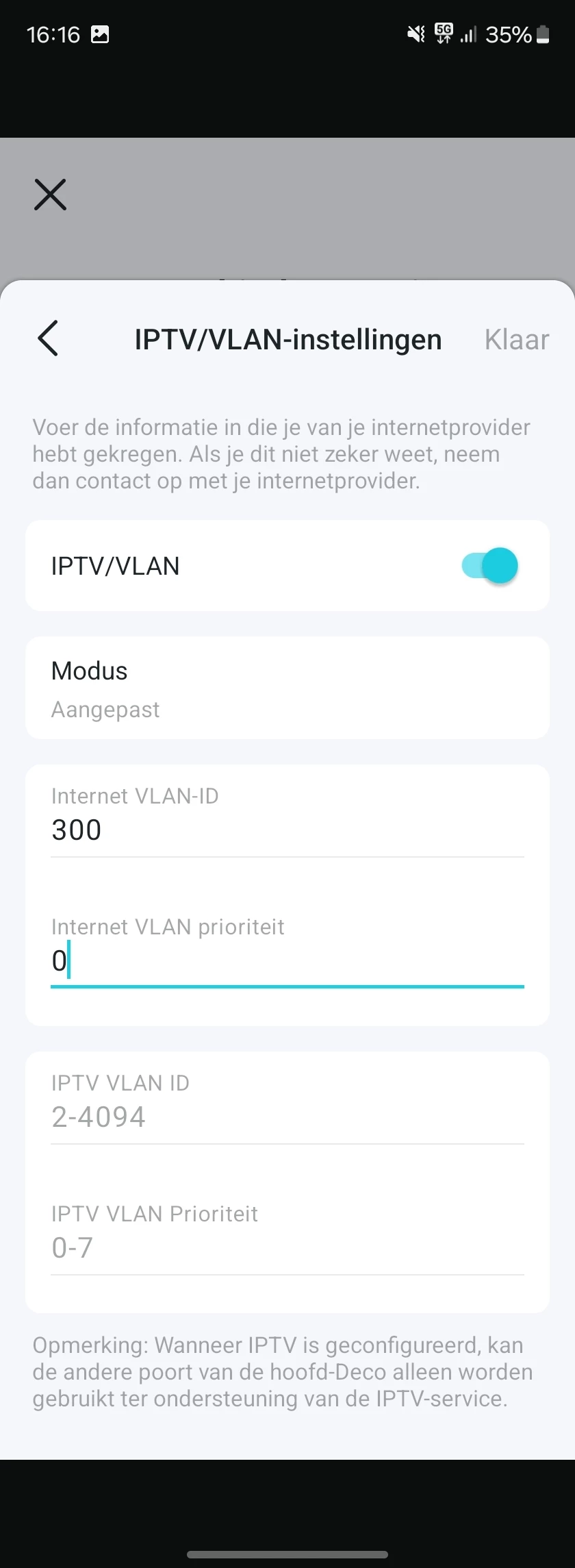

  • feb 20, 2025 3:15 p.m. UTC
Klopt ik heb ik nu het modem er tussen uit gehaald maar als ik dan de vlan wil instellen op 300 en prioriteit op 0 dan moet ik iptv nog instellen en daar weet ik de waardes niet van.
  • feb 20, 2025 3:16 p.m. UTC
Odido maakt geen gebruik meer van de VLAN voor IPTV. Dus dat vinkje hoef je niet aan te zetten.
Even afhankelijk van de firmware versie kun je IPTV ook leeglaten en bij de poorten daaronder alleen Internet kiezen.

  • feb 20, 2025 3:36 p.m. UTC
dan denk ik dat hij geüpdatet moet worden aangezien ik er verplicht iets neer moet zetten en dit niet kan uit schakelen.
Ik heb nu zomaar iets ingevuld en het werkt nu, de snelheid is aanzienlijk lager dan met het zyxel modem maar ik heb nu met 1 deco op 10 meter afstand beter signaal als met het zyxel modem terwijl de plaats wel hetzelfde is.
