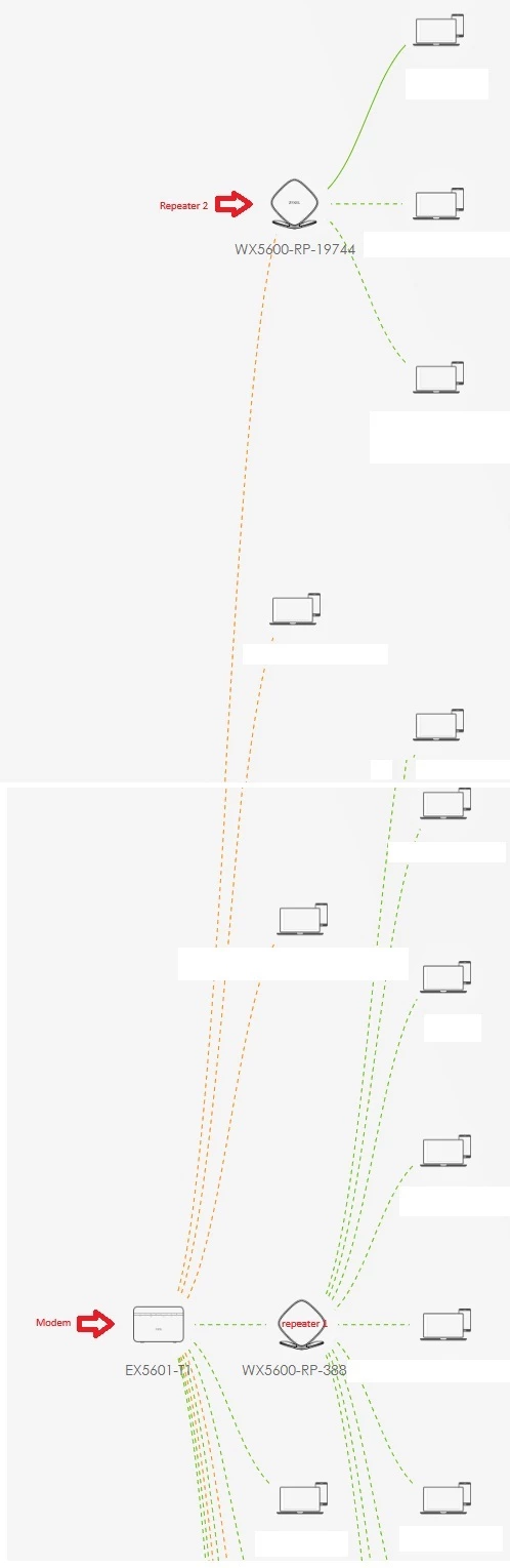

Wij hebben al enige tijd bij Odido een abonnement met 1GB glasverbinding waarbij ik zo nu en dan merk dat de topologie vanaf het modem naar de repeaters en andere apparaten in huis een oranje lijntje geeft.
Het idee van de woning:
  • Bouwjaar: 1976.
  • Constructie: Traditionele bouw (steen/beton).
  • Verdiepingen: 3 Verdiepingen met 2,55m plafond hoogte per verdieping
De aansluiting: MESH
  • Meterkast: in de hal waar het modem [EX5601-T1] direct op stroom is aangesloten
  • Meterkast: waar het glas binnen komt en dmv glaskastje naar het modem is aangesloten met bijbehorende kabels
  • Meterkast: Slimme meter (gas/water) ook aanwezig verder geen apparatuur
aangelegen de Woonkamer:  1e Repeater
5M van de Meterkast is het 1e Wifipunt via WIFI (geen kabels mogelijk zonder boren door deuren/vloeren) op stroom aangesloten met als ID:  WX5600-RP-38827 → Band Wi-Fi 5GHz / Signal Good / RSSI -69 / Type Repeater
heeft een groen lijntje vanaf het Modem naar de repeater en vanaf de repeater 9 groene lijntjes naar andere WIFI devices.
aangelegen de 2e verdieping :  2e Repeater
5 - 7M (vermoed ik) van de 1e Repeater naar de 2e Repeater ook aangesloten via WIFI (geen kabels mogelijk zonder boren door muren/plafonds) op stroom aangesloten met als ID: WX5600-RP-19744 →
Band Wi-Fi 5GHz / Signal Bad / RSSI -87 / Type Repeater
heeft een Oranje lijntje vanaf Repeater 1 naar de repeater 2 en vanaf de repeater 2 3 groene lijntjes naar andere WIFI devices.
Op de 2e repeater zie ik de volgende LEDS:
Power: steady GROEN
Signal (4 torentjes) : steady ORANJE/ROOD
Wifi boogje : knippert Groen
Speedtest : https://www.speedtest.net/nl/result/18768258562
Downloaden Mbps : 205.80
 Uploaden Mbps : 165.07
Ping ms  idle latency : 7  / download latency : 203 / upload latency: 165
Topology:
Nu ben ik benieuwd naar een aantal dingen:
  1. Waarom Connecteert mijn laptop met het modem in de hal in plaats van met de repeater die er praktisch 30cm vanaf staat ? (kan hem niet handmatig selecteren door de mesh oplossing waarbij ssid en wachtwoorden allemaal gelijk zijn aan het modem.
  2. waarom de 2e repeater een oranje lijntje heeft met het modem in de hal als er een repeater 1 in de woonkamer aanwezig is die hij zou moeten detecteren?
  3. hoe kan ik dit probleem oplossen?
    ps. ik heb een hoop lampen op WIFI draaien, die maken een disco show als ik het WIFI moet uit/aanzetten/herconfigureren, dus daar ben ik niet echt liefhebber van tenzij er geen andere opties zijn.

Hey ​@FamilyKooy, bedankt voor je uitgebreide topic, dat helpt mij enorm!
Het klinkt alsof het wel werkt zoals het hoort (Mesh), alleen lijkt het wifipunt simpelweg iets te ver weg te staan van het modem. Daarom heeft hij een oranje lijn en dit is terug te zien aan de RSSI waarde, -60/-79 is ongeveer de juiste plaats voor het wifipunt. Loopt er toevallig geen loze leiding door de woning waardoor je het 2e wifipunt wel bekabeld kunt aansluiten? Ik denk dat je hierdoor ook het pingpong effect krijgt met je laptop.
Kan je voor mij alleen nog de laatste 4 cijfers van je IBAN toevoegen aan je profiel, dan kijk ik een wifimeting uitvoeren om dit te dubbelchecken. Echter met al jouw informatie ben ik hier vrijwel zeker van!
Dag ​@Tommie van Odido  , ik lees je bericht nu en heb direct de laatste 4 cijfers toegevoegd aan het profiel.
Ik ben benieuwd wat jij mij kunt bevestigen met bovengenoemde informatie.
Zou het in theorie mogelijk zijn dat de wifi punten verkeerd om in huis zijn geplaatst , bijvoorbeeld dat wifipunt 1 boven hangt en wifipunt 2 beneden ?
Dat ze wel in het begin goed geconnecteerd zijn, echter mogelijk een keer verplaatst / verwisseld en daardoor niet meer het juiste bereik hebben ?
 Hey ​@FamilyKooy, bedankt voor het toevoegen van je gegevens.
Ik ben meteen voor je gaan kijken en ik zie het volgende terug: Doordat het wifipunt (14:33:75:B8:2E:C2) te ver staat van het modem en andere wifipunt beginnen de apparaten te pingpongen tussen het wifipunt dat wel goed staat en het modem. Hierdoor ervaren je apparaten een slechtere dekking omdat ze met een accespoint verbinding maken die ver weg is. Als je die wat strategischer neerzet dan moet het goedkomen!
Daarnaast zie ik dat het modem en ONT al een lange tijd aan staan. Zou je een powerflip willen uitvoeren zodat alles een “frisse start” krijgt? Dit kan ook helpen met bandsteering.
       Powerflip
  1. Haal de stekker van het modem en Media Converter/ONT uit het stopcontact.
  2. Wacht minimaal 10 seconden
  3. Doe de stekker terug in het stopcontact van het modem en laat alles volledig opstarten
Nee dit heeft er niks mee te maken, de wifipunten zoeken altijd de sterkste verbinding naar een ander accespoint (wifipunt of het modem). Dus het verplaatsen van een wifipunt heeft alleen effect op hoe effectief het wifipunt.
Ik zou dus gaan spelen met de plaatsing van het wifipunt zodat die ook een groene lijn krijgt in de topologie!

Dag ​@Tommie van Odido excuses voor de late reactie, ik ben de afgelopen dagen verminderd bereikbaar geweest (niet door jullie overigens) maar daardoor niet in staat geweest om je update door te lezen.
Kun je mij vertellen wat een Power-Flip precies inhoudt, en wat voor consequenties er aan vast hangen op het moment dat ik deze power-flip uitvoer? Weet dat ik heel veel IOT apparaten in huis heb draaien die connecteren en communiceren over WIFI. (Smart Lampen, Wasmachine, oven, deurbel ) om maar even een greep te nemen uit de IOT appararaten.
Komen deze allemaal vanzelf terug op het netwerk, of moeten deze allemaal handmatig opnieuw gekoppeld worden aan het netwerk na de Power-Flip ?
Welke gevolgen kunnen er ontstaan als we kijken naar het power-flippen van de ONT, is dit een dusdanig gevoelig apparat , dat als ik deze herstart ik mogelijk als gevolg in het huis geen internet heb? hoe snel kan dit worden opgelost daar er de hele week door thuis gewerkt wordt in het bedrijfsleven?
Hoeveel meter tussen de 2 accespoints mag er maximaal zitten om het signaal zo efficient mogelijk te verspreiden?
Als ik kijk naar de topology van het Modem, zie dat het modem connecteert met Extender 1 , en daarnaast los met Extender 2.
Modem →  Extender 1
Modem → Exender 2
en niet  zoals je suggereert: Modem → Extender 1 → Extender 2 : Wordt dit verholpen door de Extender 2 dichterbij Extender 1 te plaatsen?
Ik hoor graag je antwoord tegemoet.
Alvast bedankt voor de genomen moeite!
Hey ​@FamilyKooy, dat geeft niks, wij zitten hier dagelijks.
Een Powerflip is letterlijk een powercyclus van het apparatuur, dus stekker erin en eruit. Doe dit wel op de volgorde zoals ik hem beschreven heb, dan kan er namelijk niks gebeuren! Het geeft je apparatuur een frisse blik op het netwerk en helpt met het aansturen van cliënts via bandsteering.
Modem →  Extender 1
Modem → Exender 2
Beide opties zijn inderdaad mogelijk, maar zorg wel dat ze niet te ver of te dichtbij staan bij het modem of accespoint. Dit kan je zien aan de kleur van de lijntjes, het Link-lampje op het wifipunt of aan de RSSI waardes. Een mooie RSSI waarde van het wifipunt zit tussen de -60/75 ongeveer. Daar kun je dan weer meer spelen! Laat je weten of het gelukt is?
  • February 12, 2026
Hierbij een update : Er is verbetering gevonden na een aanpassing in de plaatsing van de WX5600-RP-38827 (deze stond in de woonkamer, en heb ik tijdelijk verplaatst naar de 1e verdieping zonder kabels op stroom na .
Wat ik nu direct zie gebeuren is dat het signaal wat op de bovenste etage uitkomend op WX5600-RP-19744 nu ook direct een groen lijntje geeft in plaats van een oranje/rode.
Het blijkt dus dat de afstand tussen de hal (modem) en de 1e RP (woonkamer) nog verder weg van elkaar kon worden gezet en is nu rechtstreeks op de 1e verdieping geplaatst (hier moet ik nu even een probleempje oplossen met stroom/stopcontact die er niet is) maar het signaal is nu wel beter naar de bovenste verdieping waarbij 38827 nu communieerd met 19744 .
Wel merk ik dat nu een hoop IOT lampjes in de woonkamer allemaal een oranje streepje hebben gekregen terwijl die rechtstreeks naar het modem connecteren.
Kan het zijn dat het modem dan toch voor signaal verlies zorgt naar de woonkamer zonder een WX5600-RP aanwezig te hebben ?
