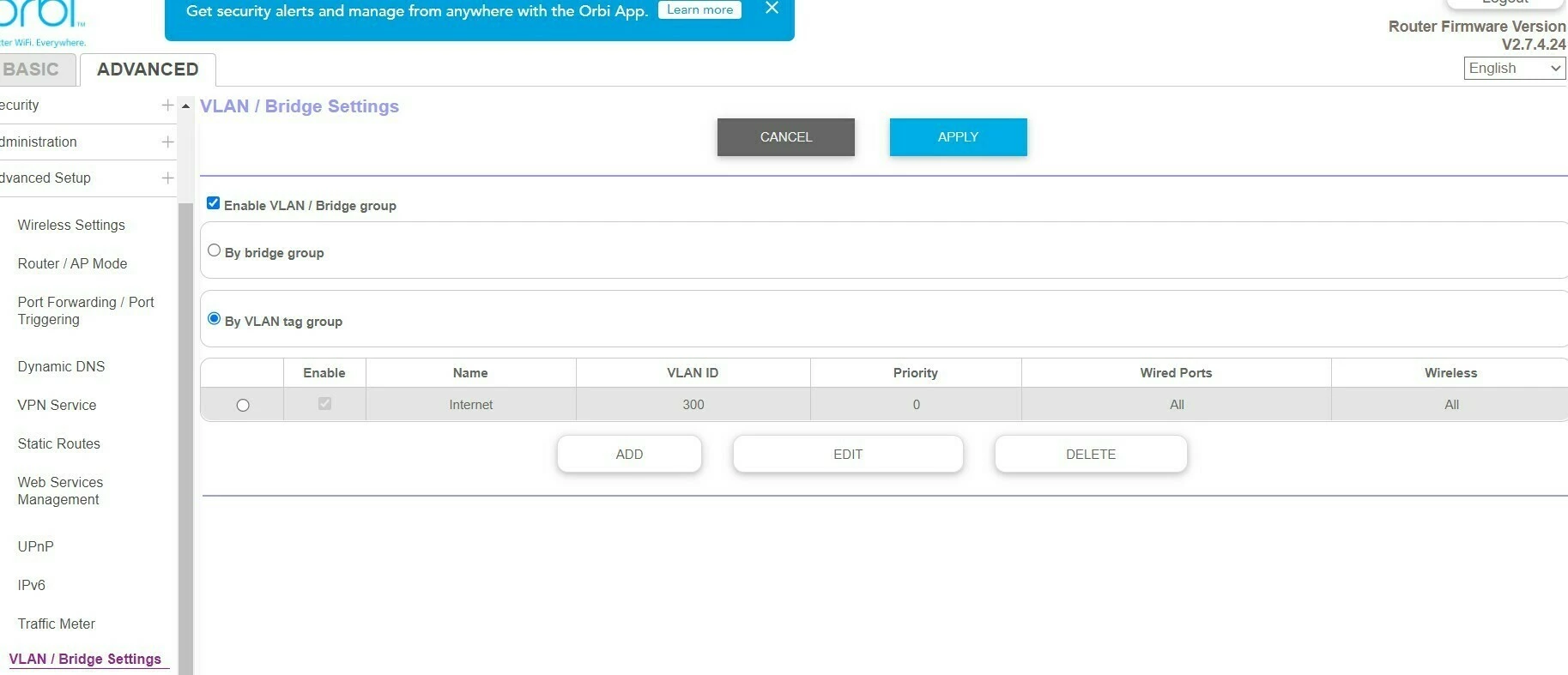

Kan je de internetkabel vanaf de mediaconverter aansluiten op de Orbi? Sluit daarna een laptop aan en pas dit toe in de een GUI:
Na een herstart van de mediaconverter zou internet moeten werken.

Dank voor je snelle reactie. Ik heb eerder gekeken in de GUI van Orbi, maar daar zag ik de VLAN optie niet staan. Ik zal er dit weekend nog eens naar kijken. Wellicht dat ik een andere browser moet gebruiken.
Denk je dat daarmee ook de problemen met Sonos en andere apparaten die moeilijk connecteren opgelost wordt?

Dat zou mogelijk kunnen zijn. Sommige apparaten verbonden specifiek met de T56 niet maar wel met andere routers.
