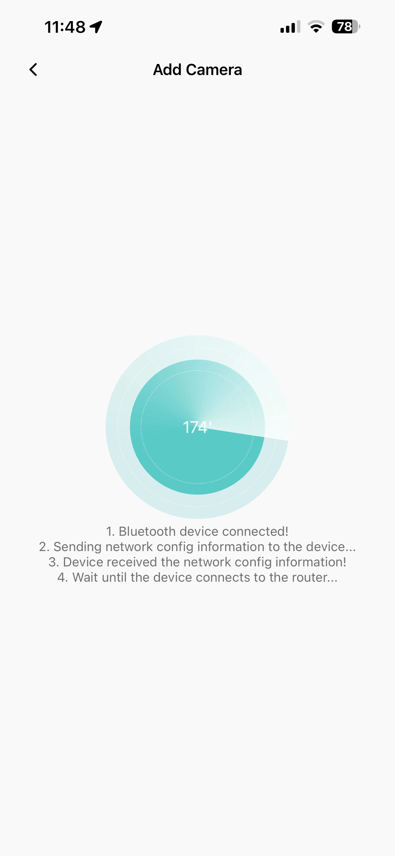

camerasysteem is van Zekona met icsee software/app, blijft hangen bij wait until the device connects to router, zie foto. daarna krijg je een foutmelding als de verbindingstijd verlopen is.

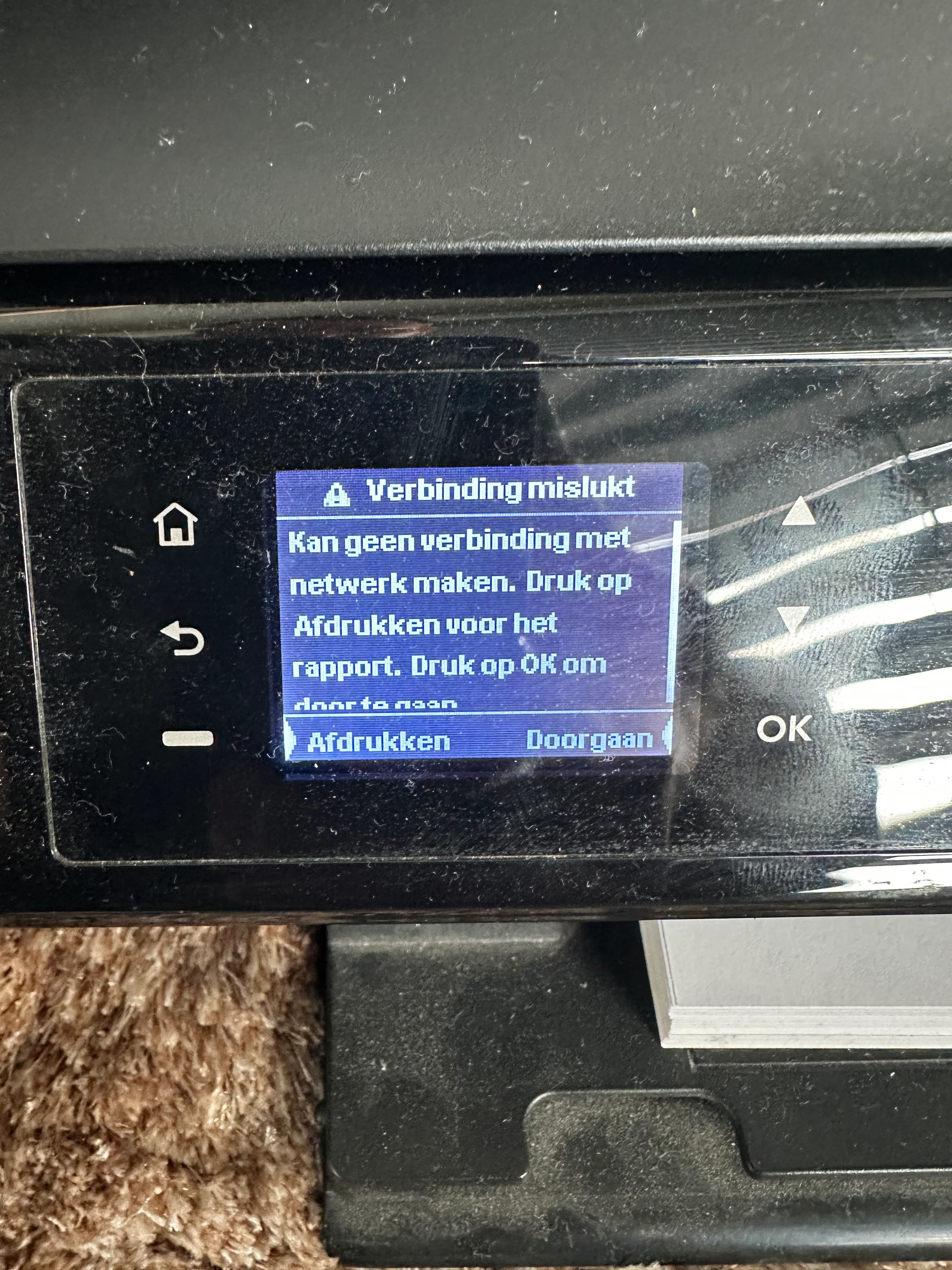

Printer geeft volgende foutmelding, zie foto. terwijl deze langs de wifi repeater staat, en de wifi wel ‘’vindt’’ maar niet kan verbinden.

hoihoi, had er inderdaad even een derde bijgezet om te proberen, deze heb ik nu weggehaald. En modem gereset. ONT is dat het vierkante kastje tussen de aansluiting in de meterkast en het modem neem ik aan? Heb beiden gereset maar nog steeds kan ik de draadloze printer niet aan de wifi toevoegen, zie hierboven in het topic de foutmelding: het filteren van macadressen is mogelijk ingeschakeld waardoor HP printer geen verbinding kan maken met dit netwerk. ik ben nu via de modem instellingen naar draadloos en dan naar Mac verificatie gegaan, deze staat standaard op uitschakelen, ik heb deze op toestaan gezet en het Mac adres van de printer toegevoegd, werkt ook niet. Ook lukt het niet via de WPS manier, als je 10sec de wps knop op het modem indrukt gaan 2,4 ghz en 5 ghz lampjes oranje knipperen maar lukt verbinden helaas niet. Er zit helaas geen Lan poort op de printer.  Wat te doen?
