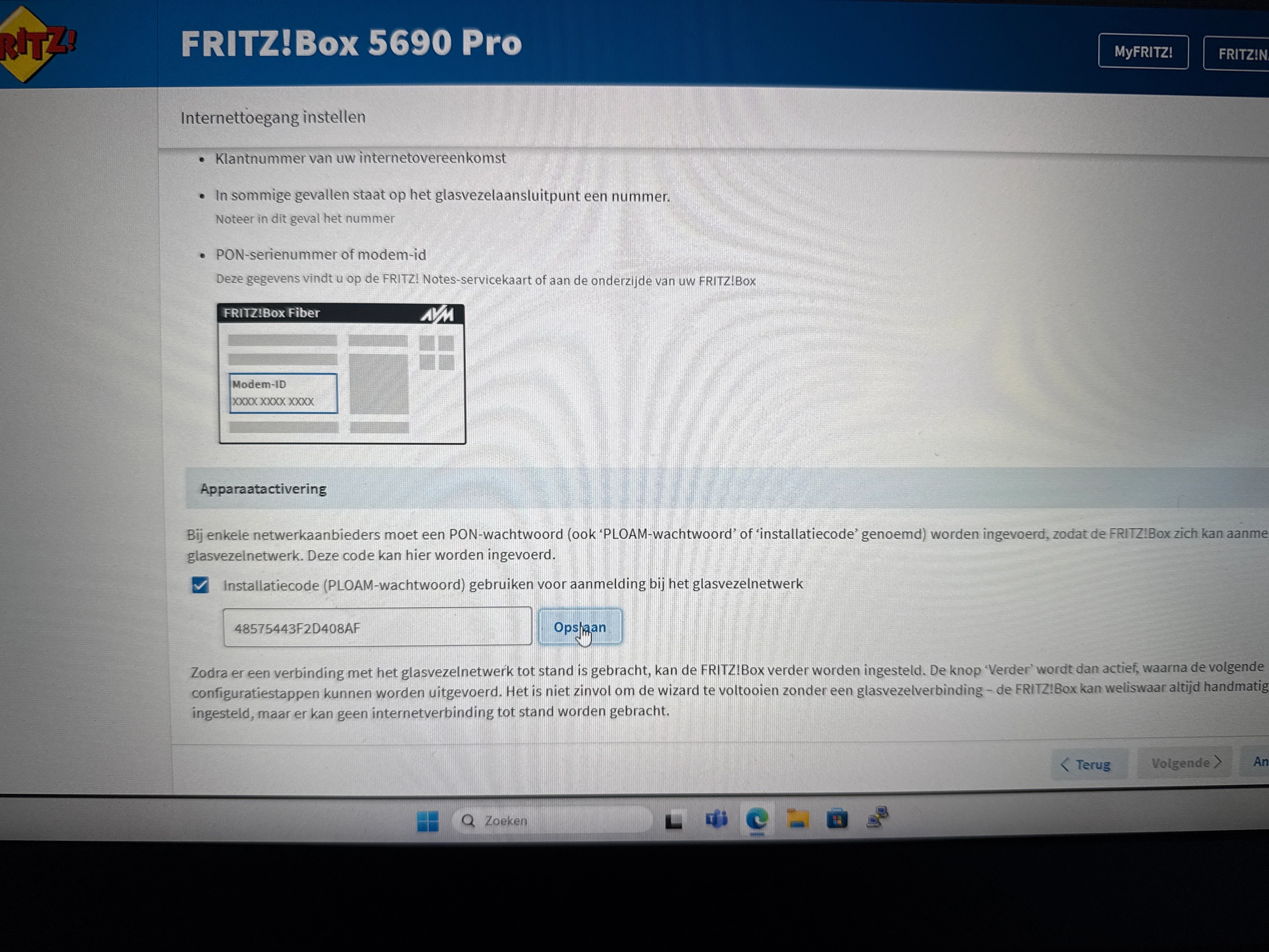

Hoi Teresa bedankt voor je hulp en bericht, ik heb de glaskabel met de module in mijn fritzbox zitten. Maar hij blijft zeggen er verbonden wordt, hij maakt nog geen verbinding. Wat doe ik verkeerd?

@Sybren1979
Heb je de juiste SFP module en patchkabel?
Een installatiecode heb je niet nodig dus kan je uitvinken.
Kies enkel internet aanbieder Odido, meer niet.

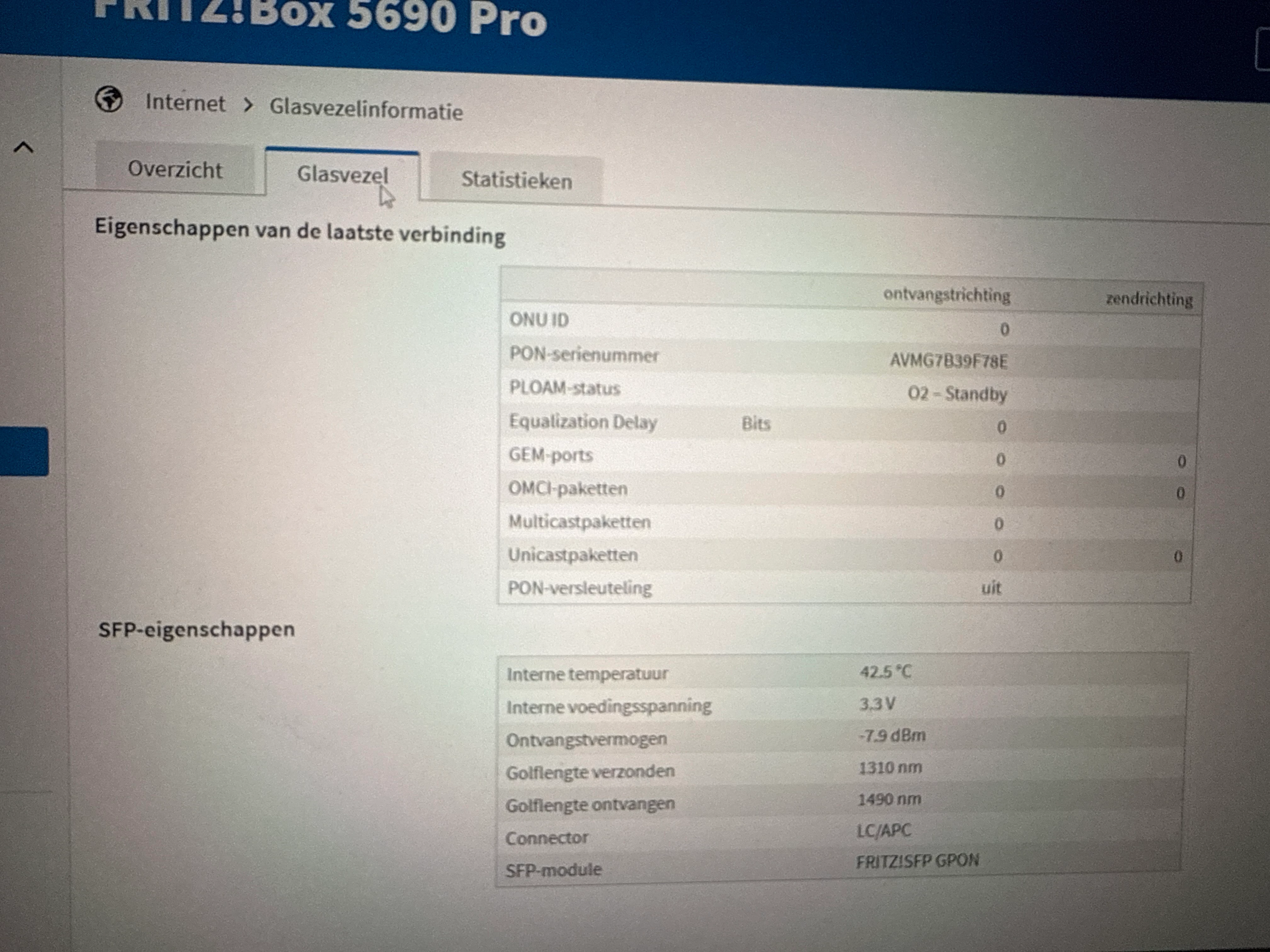

De status schakelt heen en weer tussen 02-stand-by en 03- serial_number

@Sybren1979
Je hebt een Huawei XGSPON ONT maar in de foto zie ik een GPON SFP module staan..

Die GPON is de module die bij de router zat, moet ik een andere in de router doen dan? De andere die er bij zit geeft de router aan dat het niet de juiste is.

Die GPON is de module die bij de router zat, maar dat is dus niet de juiste? Dan zou het niet kunnen met deze router dan. Kan ik gewoon terug naar de ONT dan?

@Sybren1979
Het moet een Fritz!SFP XGSPON zijn.
https://fritzshop.nl/accessoires/1198-fritzsfp-xgspon.html
Terug naar de ONT kan ook maar die moet een moderator dan wel weer registreren.

Ik twijfel of die xgspon wel gaat werken met 5690 pro. Hij staat niet bij de lijst met ondersteunde modules

@Sybren1979
Oh sorry! Ik zie nu ook pas dat de 5690 pro alleen werkt met AON en GPON. Dat wordt achter de Huawei ONT blijven gebruiken dus.

Blijkbaar heb ik XPs omdat ik 2gb heb gpon gaat tot max 1gb. Binnenkort dus maar even vragen of ik naar gpon ga als ik downgrade. Voor nu dus maar hopen dat een moderator me terug kan zetten.

@Sybren1979
Bij downgraden ga je niet terug naar GPON.
