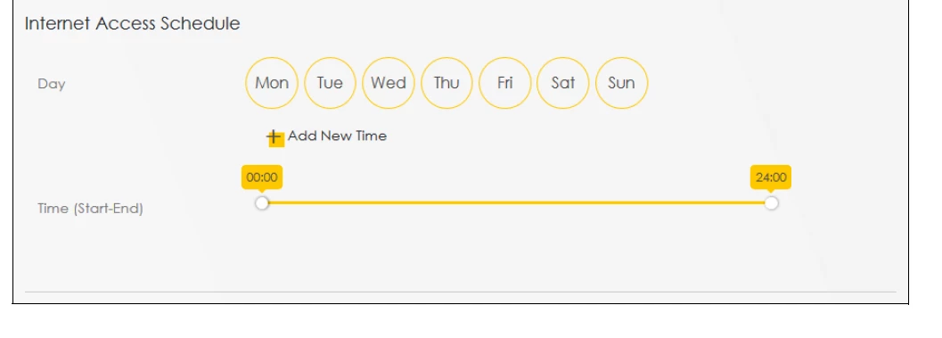

Als ik de handleiding van de originele Zyxel kijk dan lijkt het inderdaad om 24:00 te gaan (en niet 00:00).

Er staat internet access schedule. Dus je moet de tijden opgeven dat er wel toegang mag zijn. Niet wanneer er geen toegang mag zijn.
Bij mij ziet het er anders uit dan het plaatje hierboven uit de handleiding en is het echt een blokkeringsschema. Ik heb ook geen balkje die je kan verslepen. Bij mij staat echt een blokje met " blokkering starten" waar ik een tijd aan kan geven en er staat een blokje " blokkering opheffen" waar ik een tijd aan kan geven.

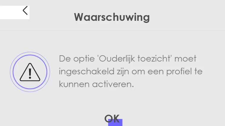

Kan iemand mij vertellen hoe ik de öuderlijke toezicht moet inschakelen”
mijn tijdstips is aangegeven van 20:45 tot 4:45
Wie o Wie kan mij helpen.
