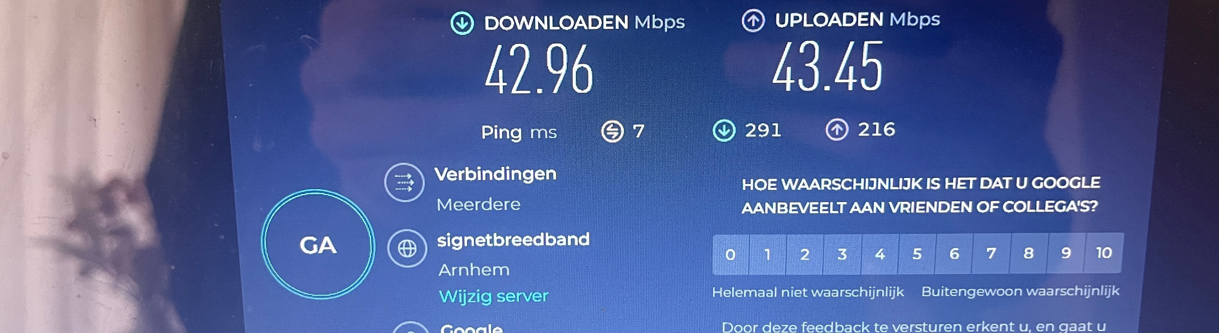

Dit is met kabel op een willekeurig moment. Mijn partner werkt thuis en heeft regelmatig geen internet meer. Het afgelopen jaar was het internet goed geen problemen mee gehad tot de afgelopen weken.

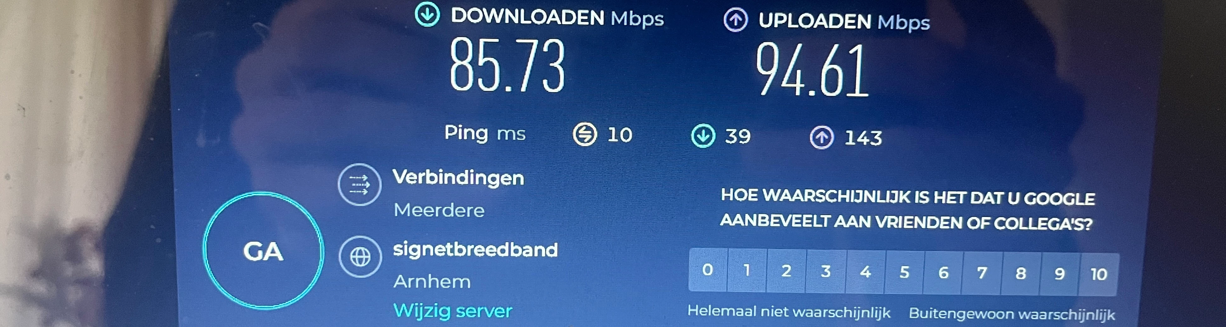

Dit is de wifi dus zonder lan-kabel. 4m van de router vandaan
