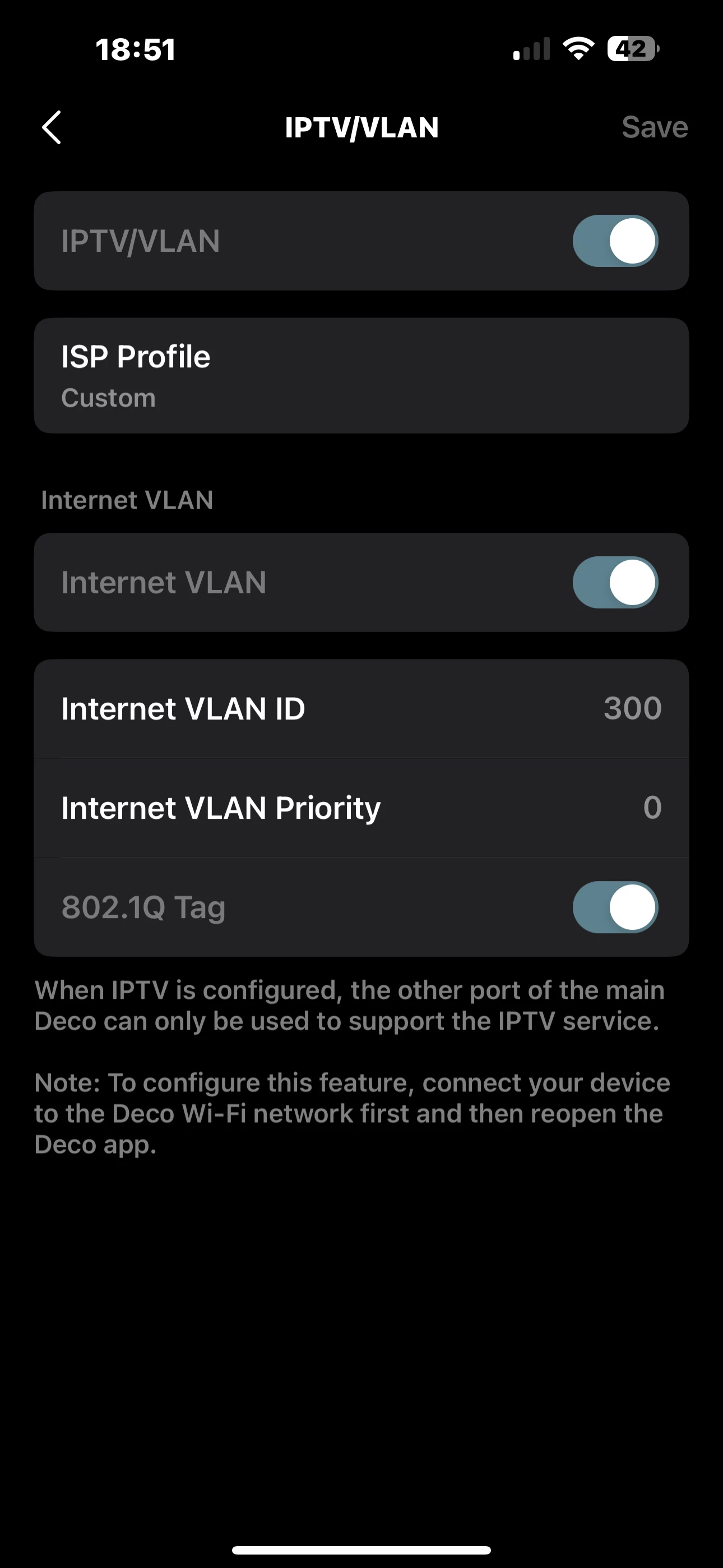

Zou het met 5 Deco's niet beter zijn gewoon de hele Zyxel ertussenuit te halen?
Sluit een eerste hoofd Deco direct met een kabel aan op de ONT (dus de hele Zyxel weg). Ga met de app van Deco naar Meer (onderin) en Geavanceerd. Zet ende bewerkingsmodus op routermode. Sla op en ga daarna in dat menu naar VLAN, kies custom en daarna VLAN 300 met prioriteit 0. Daarna zouden al je Deco's weer internet moeten hebben en kun je kijken of het allemaal goed werkt zonder de Zyxel.

Je kan op de Deco natuurlijk ook VLAN 300 instellen one router modus achter de Zyxel, daarna de Deco op de ONT aansluiten en ONT herstarten.

Zoals geadviseerd de kabel van de main Deco direct aangesloten op de ONT. Deco op Router gezet en opgeslagen. Systeem gereboot en TV, welke direct via kabel aan de main Deco aangesloten is, getest op net werk. Geen internet. Mijn telefoon alleen op WiFi van mijn netwerk gezet, welke alleen via de main Deco gaat, en internet gaat niet harder dan max 19kbps. En nu gewoon nul internet. Helaas werkt het niet.
@RastaMc Dan zit er volgens mij nog maar 1 ding op. De Zyxel weer aansluiten, de Deco eraf halen, één PC direct aan LAN 1 van de Zyxel aansluiten en opnieuw een speedtest doen. Als je dan de snelheid niet haalt kan Odido vervolgstappen ondernemen.
Als je echter wel goed internet hebt op de Zyxel (met alleen een PC aangesloten), dan kun je gaan kijken waarom het met de Deco niet goed werkt. Maar dan weet je dat het niet aan de ONT of de lijn zelf ligt.
