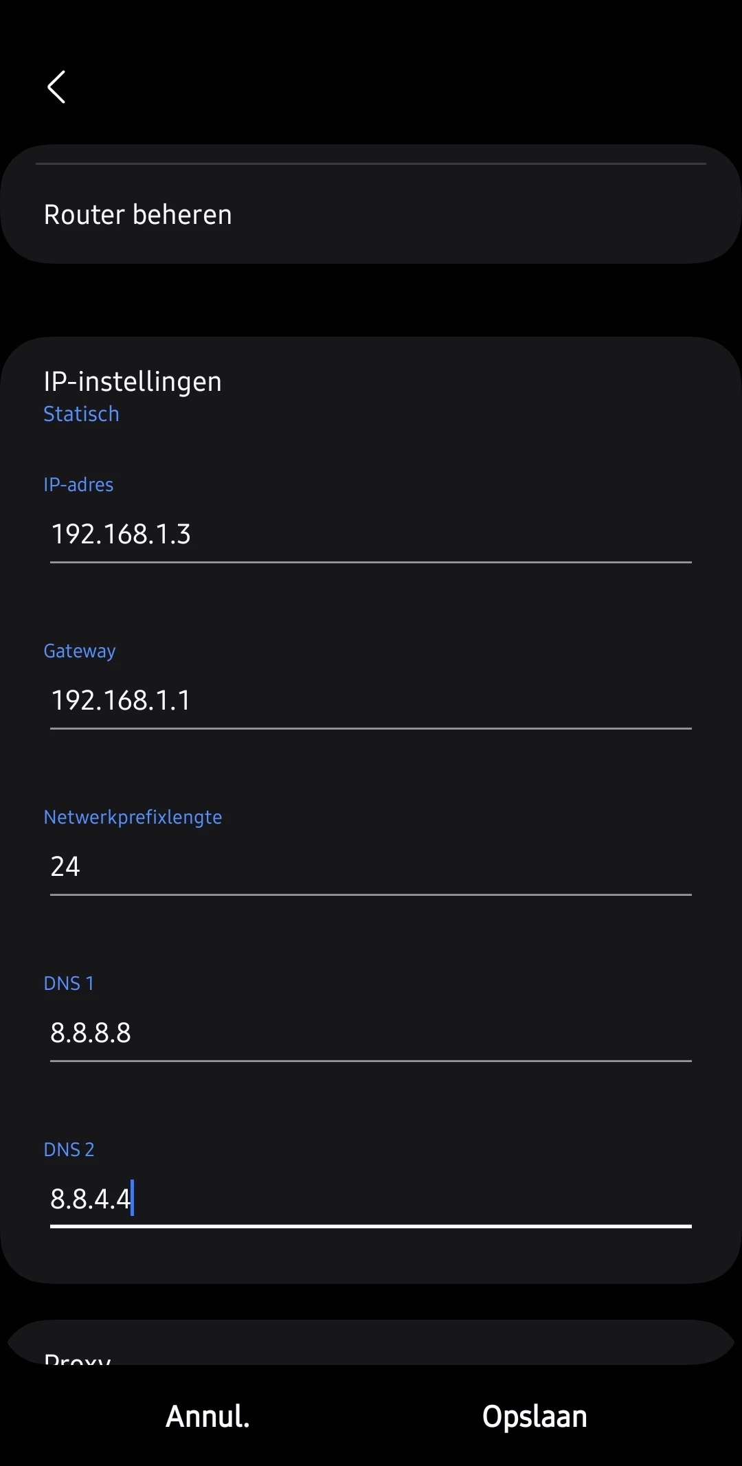

Je kunt kijken of je bij wifi de instellingen kunt wijzigen op de telefoon. Ga naar wifi en klik op het wieltje achter de wifi naam.
Klap "meer weergeven" open en kies bij IP-instellingen voor Statisch. Vul dan het volgende in… (ik ga er even vanuit dat 192.168.1.3 wel een vrij IP adres zal zijn, het zit buiten het standaard dhcp range). Het gaat met name om die dns vast in te stellen.
Wanneer je dit gedaan hebt kun je kijken of er wel weer internet is. Al het onderstaande kun je weer ongedaan maken door het netwerk te vergeten en weer opnieuw te verbinden (of door IP-instelling weer op DHCP te zetten).
