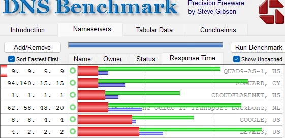

Waar komt het sprookje extra ms latency vandaan?
AdGuard vs Odido
   94.140. 15. 15 |  Min  |  Avg  |  Max  |Std.Dev|Reliab%|
  - Cached Name   | 0,005 | 0,006 | 0,008 | 0,001 | 100,0 |
  - Uncached Name | 0,007 | 0,050 | 0,254 | 0,066 | 100,0 |
  - DotCom Lookup | 0,006 | 0,014 | 0,021 | 0,005 | 100,0 |
                   dns.adguard-dns.com
                       ADGUARD, CY
   62. 58. 48. 20 |  Min  |  Avg  |  Max  |Std.Dev|Reliab%|
  - Cached Name   | 0,008 | 0,009 | 0,011 | 0,000 | 100,0 |
  - Uncached Name | 0,013 | 0,048 | 0,265 | 0,072 | 100,0 |
  - DotCom Lookup | 0,014 | 0,019 | 0,024 | 0,003 | 100,0 |
          public-dns-secondary.glasoperator.nl
    ODIDO AS for the Odido IP Transport backbone, NL

dat is cool maar dat geeft een paar miliescondes meer lantensy dat wil ik niet!
snap ik niet
Omdat je zei dat het gebruik van een AntiAd DNS Server extra latencies brengt, maak ik een korte benchmarkt met de snelste DNS servers (Quad9, Google, Cloudflare, Level3) en AdGuard plus Odido DNS server. Zoals je ziet, scoort AdGuard op de 2de plek, nog boven de bekende DNS servers.

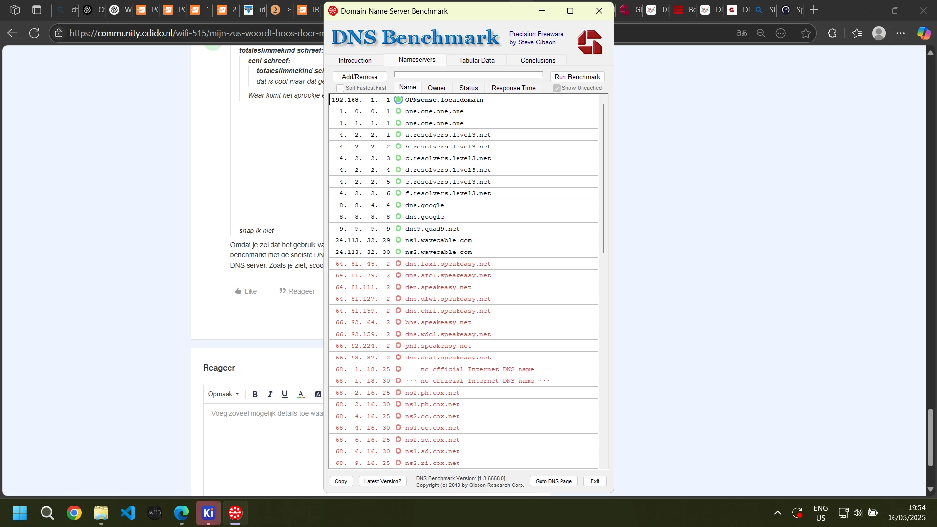

​@rvk01  en ​@ccnl
hier zijn dingen
Forum|alt.badge.img+2
  • May 16, 2025
​@rvk01  en ​@ccnl
hier zijn dingen
Klik op een van de rode servers en "Remove dead servers”, dan hebt je de list al veel verkort. Verwijder nog paar dubbele DNS servers (van zelfde bedrijf) en klik op add en voeg toe 94.140. 15. 15 en 62. 58. 48. 20 voor AdGuard en Odido, dan klik op Run Benchmark.

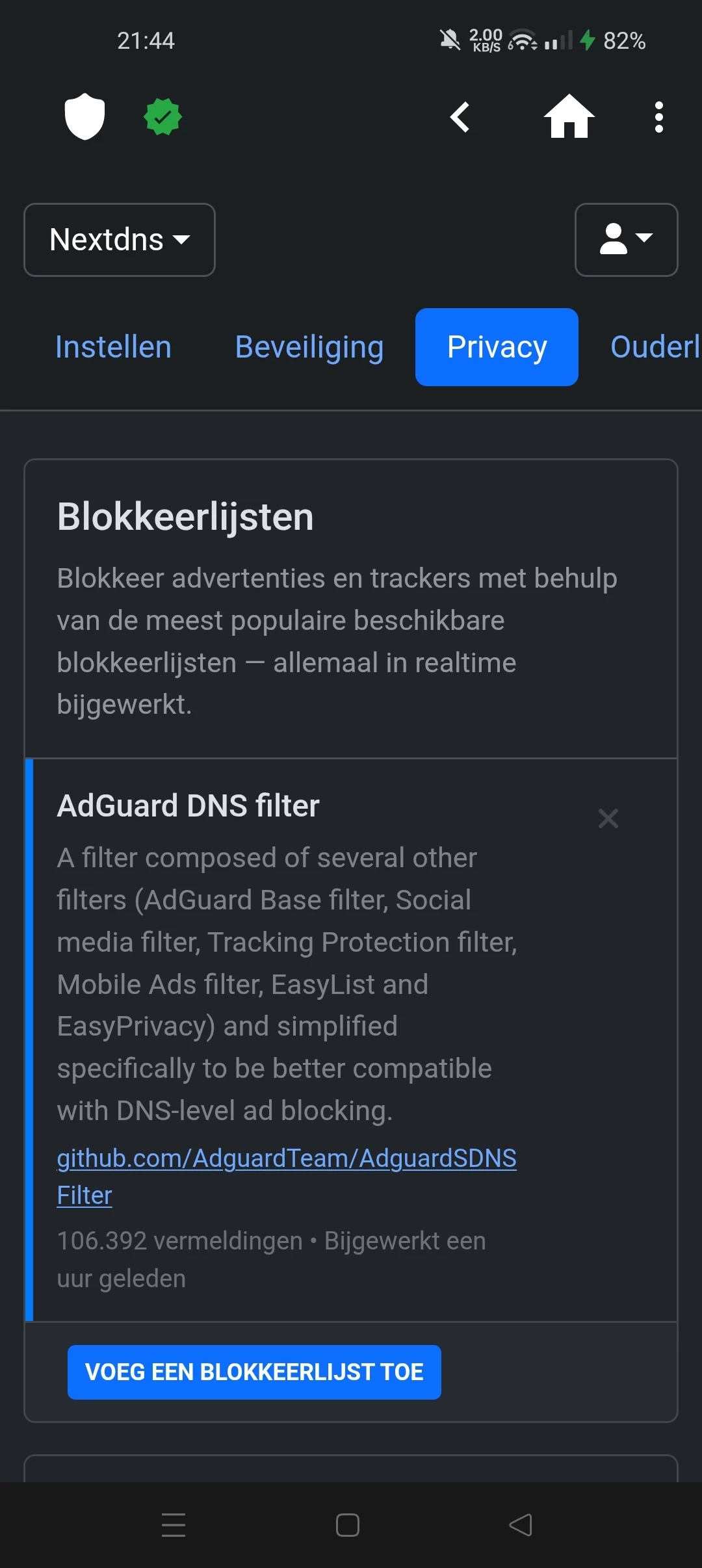

peter-keetfm
​@totaleslimmekind
Als je gaat filteren (blocken) over het hele thuisnetwerk kun je klachten verwachten.
Zo gebruik ik Nextdns maar heb ook klachten dat sommige sites niet laden.
Ik ben i.i.g. de baas en zeg dan dat het om veiligheidsredenen is.
Als je de juiste url gebruikt werkt de site wel gewoon.
AdGuard filtert wel hoog naar mijn mening.
Als je geen gezeur wil moet je filteren per apparaat en niet alles.
