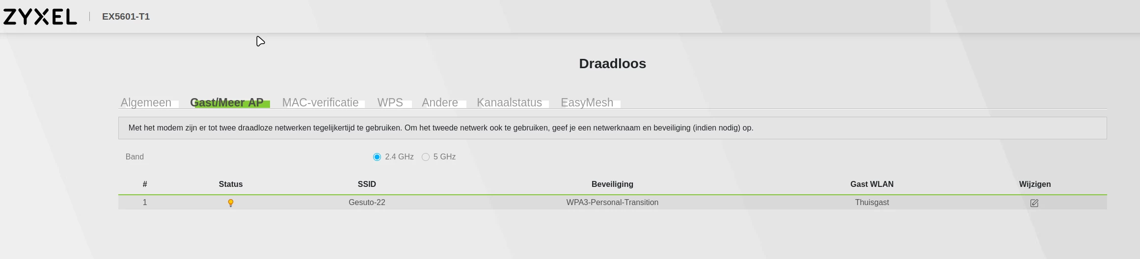

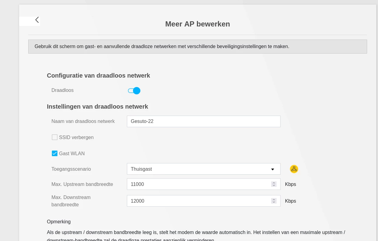

op mijn zyxel T56 T1 modem kan ik voor het gast netwerk een bandbreedte opgeven
zie hieronder

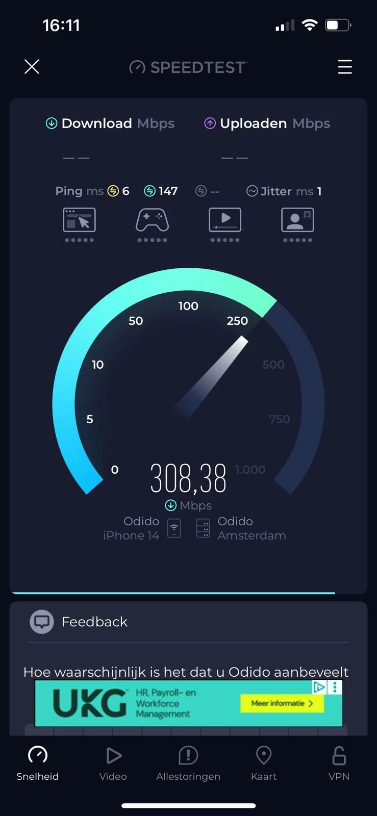

maar als ik het test dan lijjkt het niet te worden gedaan
En mijn mobiele data verbinding staat uit.

Weet je zeker dat je met 2,4Ghz verbonden bent (ik denk het niet)?
Want als je 5Ghz aanvinkt in dat eerste scherm bij Gastennetwerk, en je gaat naar die instelling, heeft die een eigen maximum.
