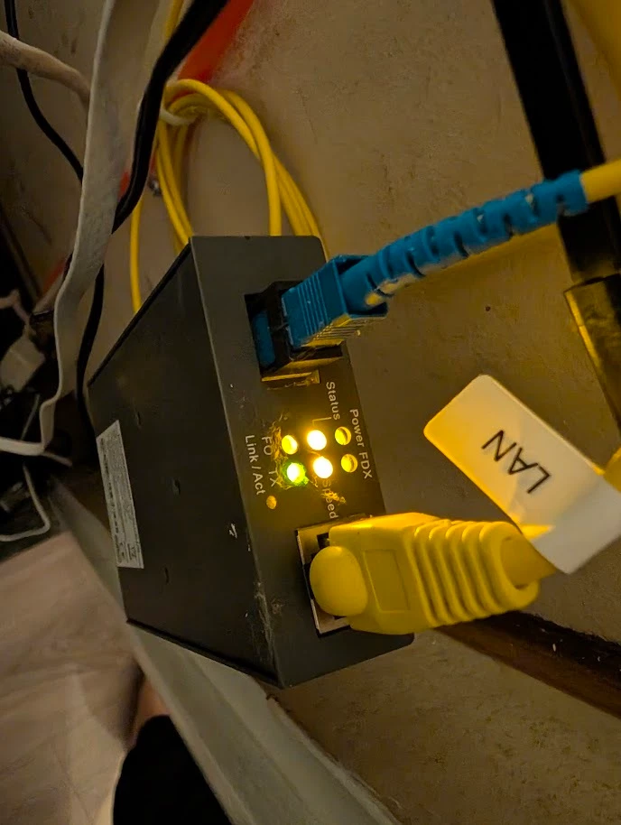

Gisteravond hebben wij de stroom tijdelijk moeten uitschakelen en sindsdien werkt ons internet niet meer. Op ons Zyxel T50 modem brand een rood lampje en de verschillende hardware opnieuw opstarten lost het probleem niet op.
Wat zijn stappen die ik nu nog kan volgen?

Hallo ​@GerbenDol
Welke lampjes branden of knipperen op de mediaconverter?
Toevallig een storing misschien?

Ik doe mijn best het goed te beschrijven.
  • Power: Oranje
  • FDX: Oranje
  • Status: Fel oranje (?)
  • Speed: Fel oranje (?)
  • FO: Oranje
  • TX: Groen
Dit was gisteravond en vanmorgen het geval. Ik kan niet goed de kleur van de status en speed zien, maar die zijn duidelijk anders dan bijvoorbeeld de power of FDX.

​@GerbenDol
Status hoort groen te zijn dus ik denk dat het aan de glasvezelverbinding ligt.
FO lijkt ook uit (schijnt wat licht van een andere op volgens mij) wat bovenstaande bevestigd.

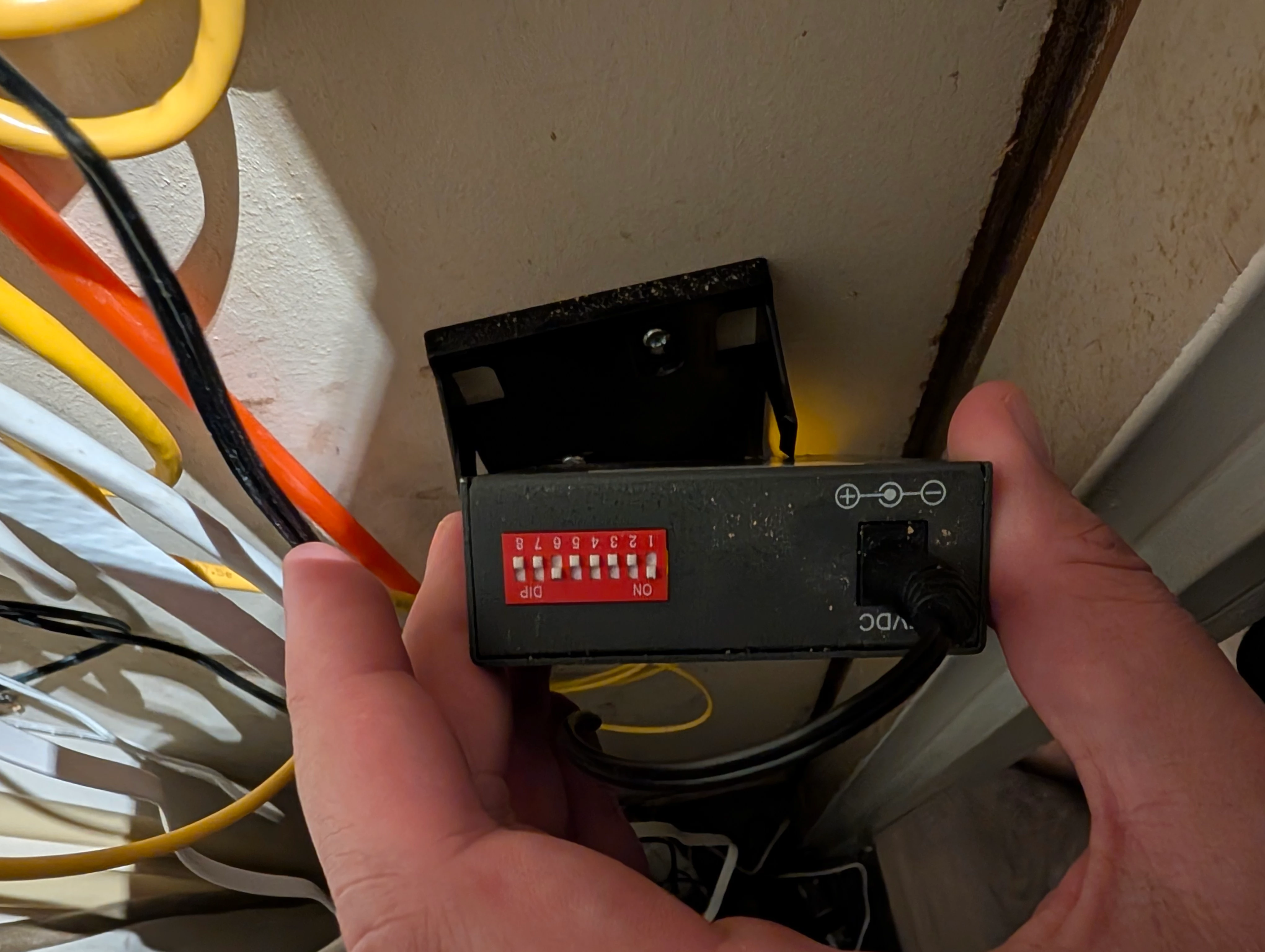

Wellicht nog relevant. Bij het losmaken van de converter viel er een soort sticker af en zag ik deze schuifjes.
Bedankt ​@Waqqas, ik hoop morgen dan iets van een moderator te horen.
