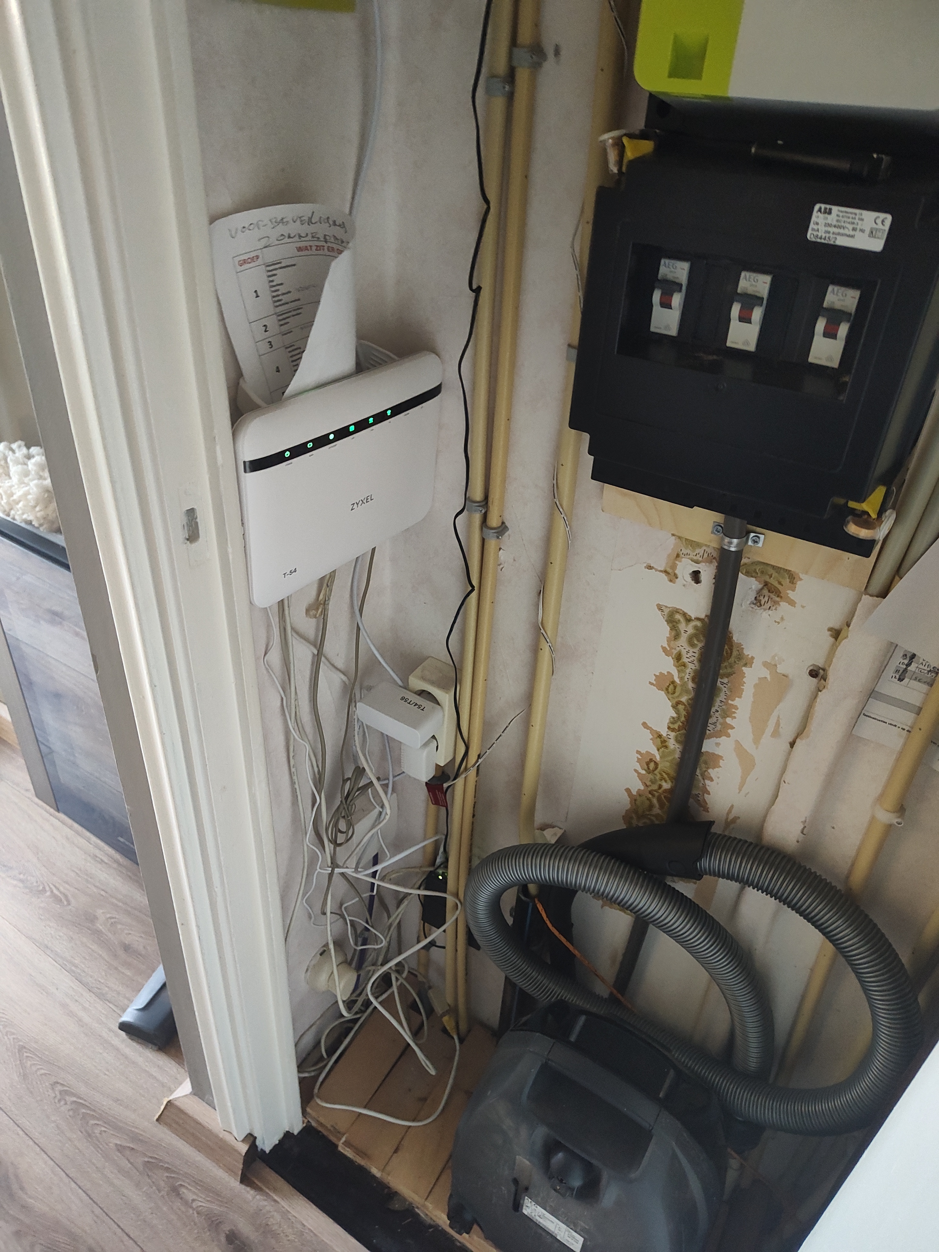

Hmm, als het internet lampje uit is dan is er mogelijk geen signaal meer. Kan je eens een foto maken van het aansluitpunt waarop het modem is aangesloten?

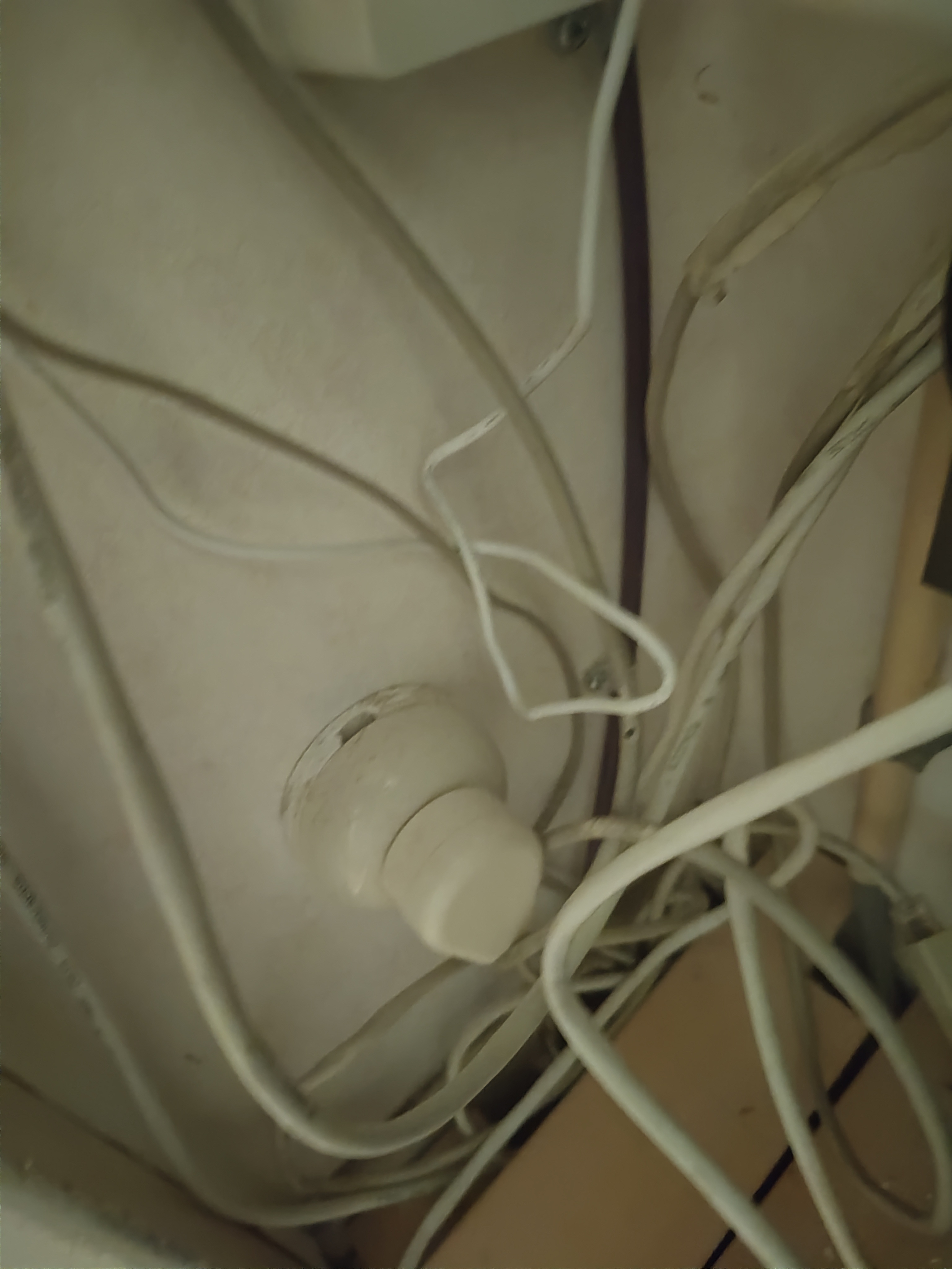

Kan je eens een foto delen van het aansluitpunt waarop het modem is aangesloten?
Ik zie het nut er niet van maar hier een paar fotos.
Naar mijn logica zit er wel signaal op tot aan het modem maar iets in het modem onderbreekt het.
Als er geen signaal op de kabel zou zitten vanaf het aansluitpunt naar het modem dan zou het modem het signaal na het opstarten ook niet oppikken. Lijkt mij.

@Wicher
Het is niet helemaal duidelijk maar dit is mogelijk een bridge tap, het modem dient aangesloten te worden op het KPN ISRA punt.

De buitenkabel gaat rechtstreeks naar het modem.

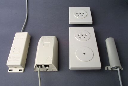

Weet je zeker dat er geen vertakkingen zijn? Dus niet dat vanaf het ISRA punt (vanaf waar de kabel naar buiten gaan, en vanaf waar het de verantwoordelijkheid van de KPN is) er een splitsing is naar meerdere telefoonaansluitingen in de woning?
Dat is wat een bridge tap is. Een vertakking, dat er vanaf het enkele aansluitpunt van de “buitenkabel” meerdere aansluitpunten zijn, en dat kan “echos” opleveren, en ja, dat kan plotseling gaan spelen, vooral omdat de T-54 een el-cheapo rotding is.
Zie hier voor info over “bridge taps”, oftewel vertakkingen/splitsingen tussen ISRA punt en modem:
Dat gezegd, als er mogelijk alleen een “verlengkabel” is vanaf het ISRA punt, dan zou er geen probleem moeten zijn. Dus ISRA punt ↔ kabel (ongeacht of het 1m of 5m is, en ongeacht of deze door een muur gaat of niet) ↔ modem, dan is “bridge tap” niet van toepassing.
Lang verhaal kort: weet je zeker dat er geen vertakking/splitsing in de telefoniekabel zit tussen buitenlijn en modem?

@Wicher
Een foto van wat verder weg zodat alles zichtbaar is zal meer duidelijkheid geven ✅

Ik weet heel zeker dat er geen vertakkingen zijn.
Dat buisvormige ding kan ik niet op de foto zetten want dat heeft de woningbouw weggetimmert.
Ik heb maar 1 telefoonaansluiting in huis.

@Wicher
Bedoel je de eerste van rechts met dat buisvormige ding op de foto met ISRA punten?
Van daaruit zou een kabel naar het modem moeten gaan, eventueel kan je het aansluitdoosje geleverd door Odido daar tussen plaatsen.
GebruikersnaamRandomTekst
Een oude KPN wandcontactdoos in de meterkast. Bridge tap kunnen we afschrijven als waarschijnlijke kandidaat.

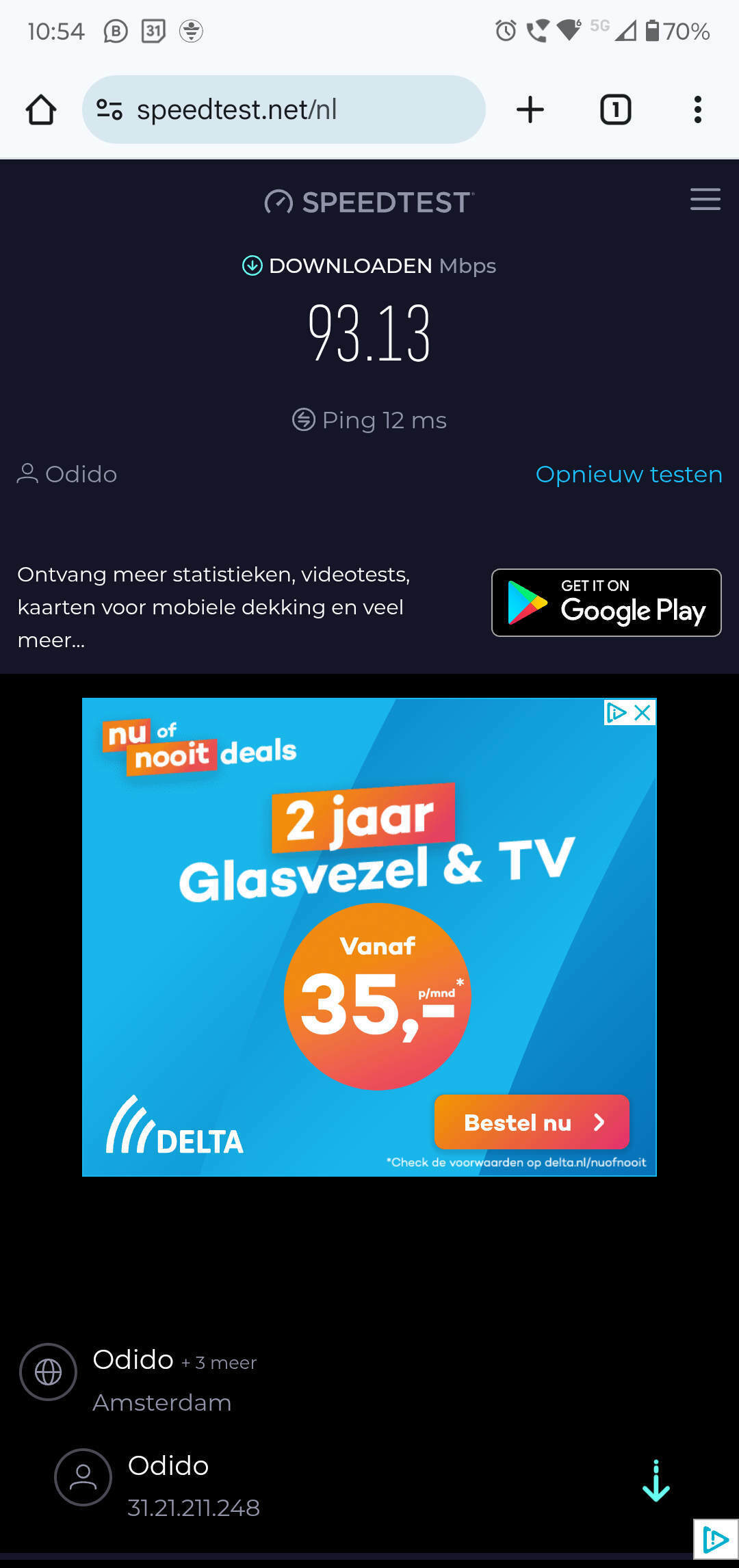

@Wicher Als je (na reboot) verbinding hebt, is de snelheid dan wel normaal? Kan je een speedtestje doen op www.speedtest.net? (Bekabeld of niet maakt niet uit, wifi zal hier niet de zwakste schakel zijn, zolang je maar enigszins in de buurt bent, zoals in de kamer naast de meterkast.)
Ja, dat maakt een andere kandidaat (slecht signaal, net-wel/net-niet verbinding) ook onwaarschijnlijk.
Zyxel stuk, lijkt me.
