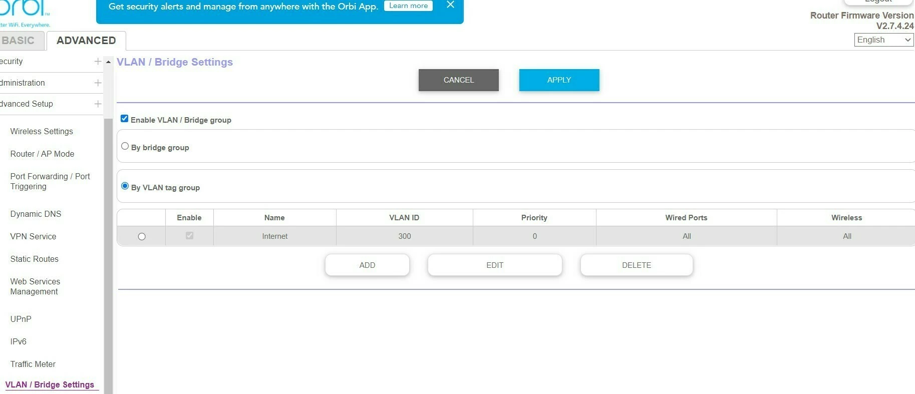

Hallo ​@Augus
Sluit de Orbi eens aan op de mediaconverter dus zonder Zyxel. Pas dit toe in de Orbi:
Herstart de mediaconverter hierna, werkt internet zo wel goed?

Hallo ​@Augus

Hallo ​@Augus
Dit vind ik nog wel een poging waard, alleen dan weet ik ook zeker al het antwoord van de Odido support als ze weer eens storing hebben “ja zonder onze router kunnen wij u niet helpen”…

​@Augus
je kan zo ook kijken of het aan de router ligt of niet en dan kan je eventueel een nieuwe krijgen.
