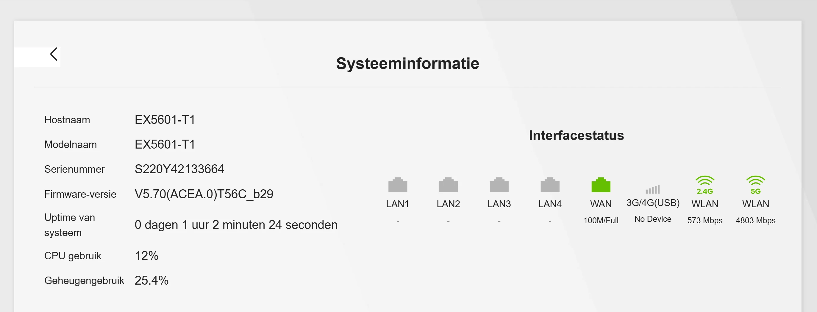

Had hier eerst geen last van maar laatste paar weken wel. Ik gebruik nooit ethernet want het ging altijd goed en kreeg altijd 1000 mbits snelheid op wifi. Sinds de laatste tijd krijg ik 100 mbits, als ik de router restart krijg ik 15 minuten wel 1000 mbits maar daarna weer terug naar 100.

Dat lijkt me duidelijk. De kabel tussen de router en het glasvezelkastje is maar 100 mbit. Op het plaatje bij WAN dus. Maak die kabel eens los aan beide kanten en klik hem er opnieuw in. Of draai hem om. Of vervang hem door een andere. Glasvezelkastje stroomloos gehad?

Ik zou eens beginnen om de korte kabel tussen de ONT en de router te vervangen (met een andere goede korte kabel). Is dat de gele die er standaard bijgeleverd was?
(Ook bij een slechte kabel kun je in het begin volle snelheid hebben maar als er genoeg fouten optreden dan kan de router terugschakelen naar 100Mbps)
Als 2e zou je de ONT kunnen restarten (als je dat nog niet gedaan had).

Ik heb de kabels in en eruit geprikt en nu staat er 1000M bij de WAN. Nu oet hij het goed. Maar als hij zo weer terug gaat naar 100M dan moet de kabel vervangen worden neem ik aan

Hij is weer terug naar 100M maar nu weet ik dat die kabel vervangen moet worden. Heel erg bedankt jullie beiden!

Misschien kunnen ze via de klantenservice gratis een kabeltje opsturen 😀 Het is immers tussen de ONT en de router.
Overigens hoeft het nog steeds niet de kabel te zijn. Het is wel 90% kans dat het de kabel is, maar het kan ook nog een probleem met de ONT of router zijn. Maar kabel vervangen is wel het eerste wat gedaan moet worden om dat uit te sluiten.

Ik heb thuis nog wel een cat6 kabel liggen denk ik. Maar als het na het vervangen van de kabel niet word opgelost, waar kan het dan nog aan liggen?
  • jun 12, 2026 10:04 a.m. UTC
Dan zou het nog een probleem met de router of ONT kunnen zijn. Want WAN van de router gaat naar de ONT. De ONT kun je niet resetten (alleen restarten). Maar de router kun je dan nog een complete fabriefsreset geven (met de paperclip methode). Als het daarna nog steeds is dan zou de technische dienst in moeten loggen op moment dat ie op 100Mbps staat en kijken of zijn kunnen zien wat er aan de hand is. Vaak kiezen ze er dan al vrij snel voor om de router eerst compleet om te wisselen voor een nieuw exemplaar.
