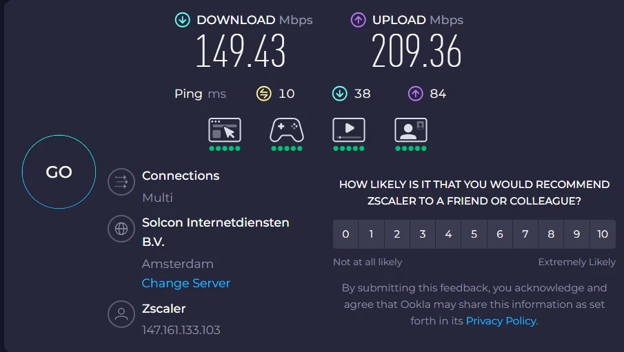

Beste,
Ik ben sinds een aantal weken verhuisd, echter heb ik in de nieuwe woning nog nooit meer dan 300Mbit/s gekregen (met mijn eigen router, Deco X50, met de odido t56 kwam ik bedraad niet hoger dan 150Mbit/s), dit is trouwens naast de router, als ik 2 meter verderop sta is dit nog zn 20Mbit/s. zou iemand mij kunnen helpen? ik heb alles al redelijk vaak gereeboot, mijn telefoon nummer staat ook gewoon netjes gekoppeld in mijn Odido account.
Mvg Bastiaan

Dit was via mn laptop, bedraad aan de T56:
Voor welk abonnement en wat voor laptop?
Als dit op een laptop met een echte netwerkaansluiting (netwerkkaart) is, dan lijkt me dat inderdaad wat weinig. Is het via een “netwerk-dongle” dan kan die ook nog beperking geven (probeer het dan op een echte bedrade PC met netwerkkaart).

Hallo ​@Bassue
Kan je de T56 eens aansluiten en daarop rechtstreeks een laptop of pc met een korte internetkabel en doe een speedtest met de Ookla speedtest app? Deel het resultaat hier.
Wat je nog kan proberen: het glssvezelkastje herstarten, internetkabel vervangen en een andere laptop of pc gebruiken.

Hi,
  • jan 16, 2026 9:16 a.m. UTC
  • jan 16, 2026 9:43 a.m. UTC
1000mbit/s en ik heb een intel(r) ethernet connection (2) i219-v (moet in principe gewoon 1gb/s aankunnen
  • jan 16, 2026 10:01 a.m. UTC
Dat zou wel goed moeten zijn ja. Test je in een browser of in de Ookla app? Ook Windows heeft in de Windows Store een speedtest.net van ookla app. In het verleden ben ik wel eens browsers tegengekomen die een veel lagere snelheid gaven (hoewel het verschil bij jou wel erg groot is).
Als het dus vanuit de speedtest.net app is dan zal een moderator een lijnmeting uit moeten laten voeren. Dit doen ze wel alleen met de T-56 achter de ONT. Als eenmaal de snelheid bedraad gehaalt kan worden, kun je kijken naar optimaliseren van wifi.

  • jan 16, 2026 11:50 a.m. UTC
ik zie in het plaatje van speedtest links onderin Zscaler staan. Dat klinkt als een zakelijke vpn. Test je soms met zo’n laptop? Vaak knijpen werkgevers dergelijke verbindingen.
