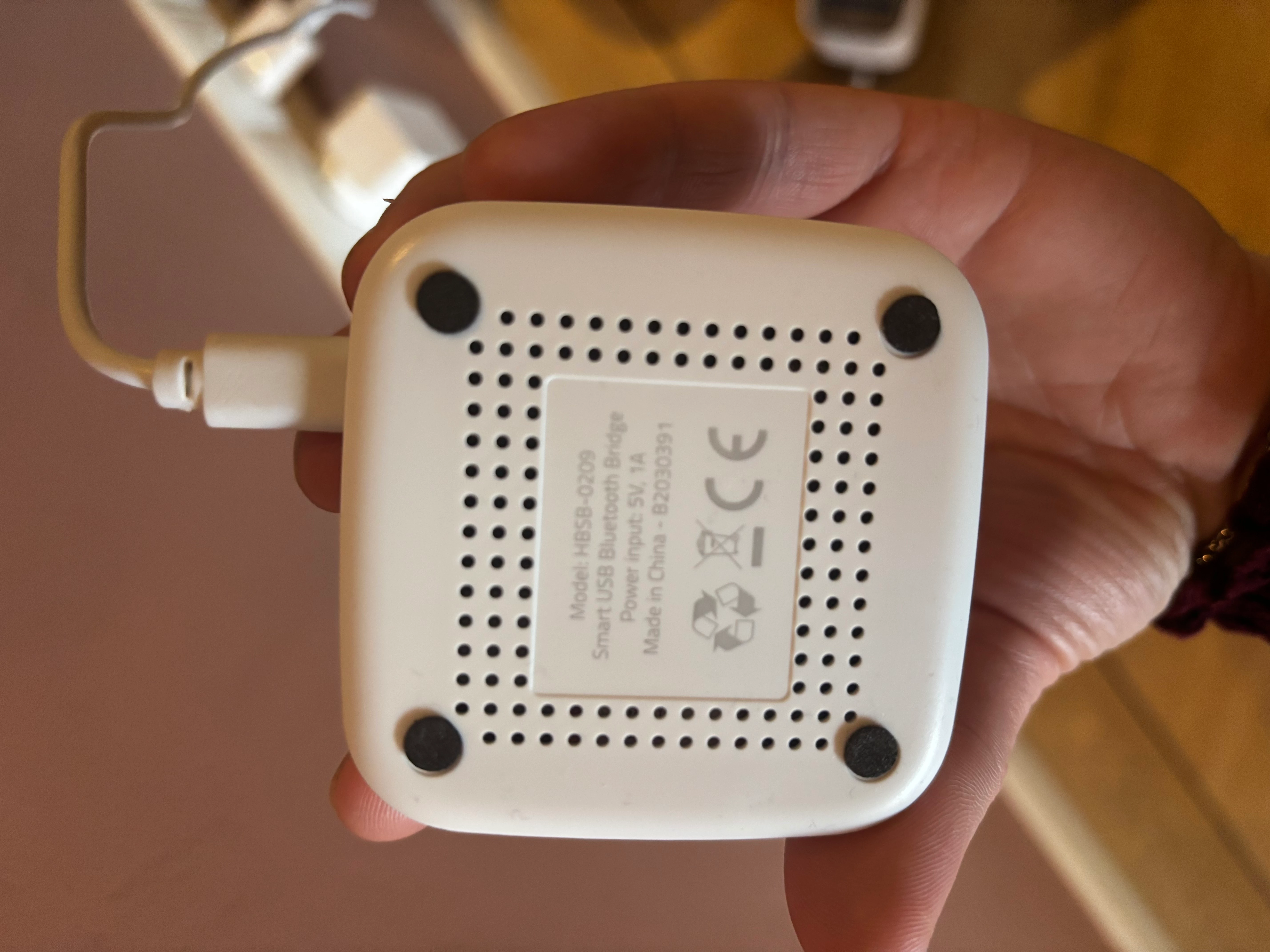

  • jan 15, 2026 12:38 p.m. UTC
M’n profiel is aangepast en voor de zekerheid ook een foto van de bridge.
