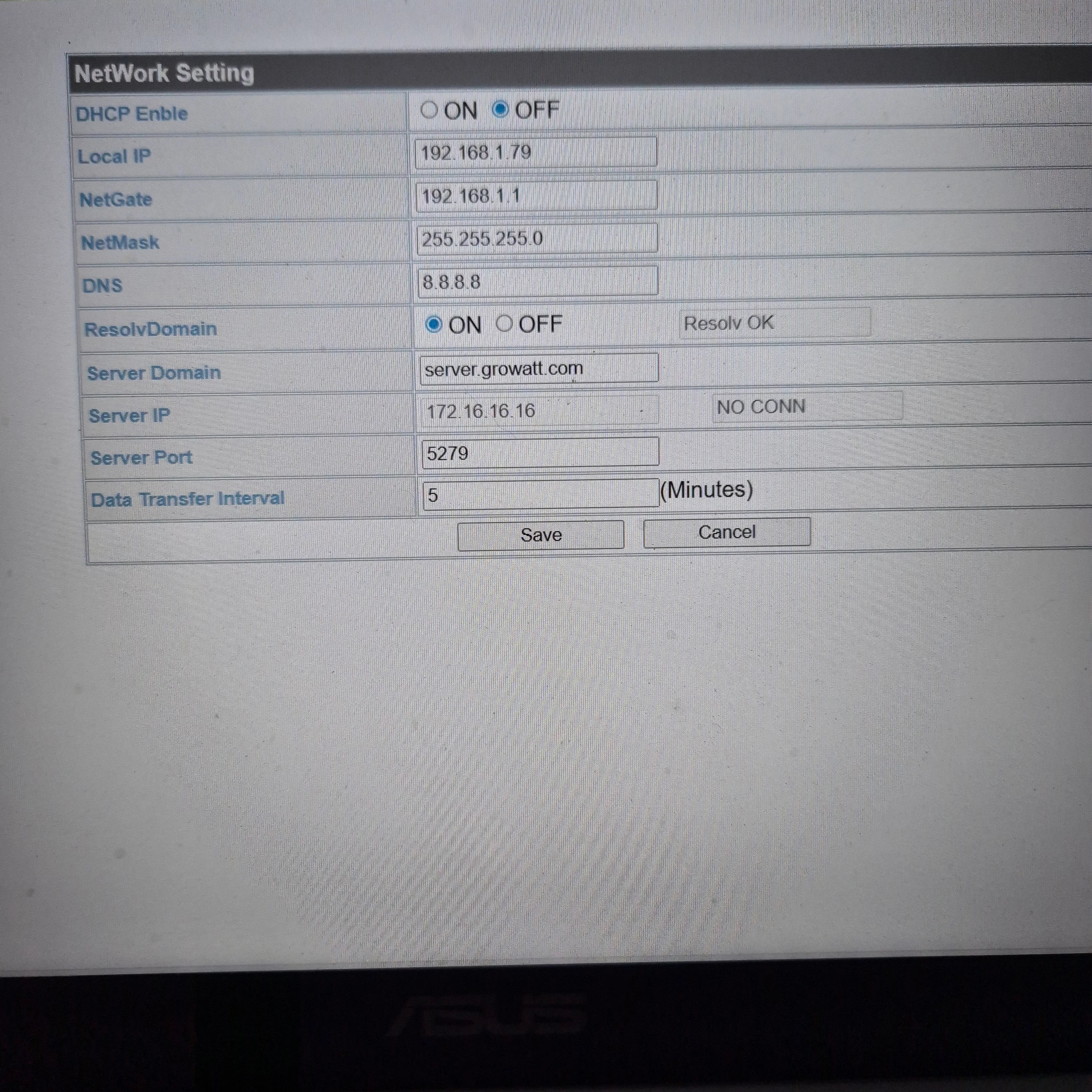

Dit is dan het resultaat
  • August 9, 2025
En je kunt die 8.8.8.8 nu niet wijzigen naar 192.168.1.1? (En save)
  • August 9, 2025
Gaat weer terug naar 8.8.8.8 DHCP staat wel op OFF
  • August 9, 2025

Ok. Dan weet ik het ook niet meer. De 8.8.8.8 zou dus wel moeten werken (hoewel het wel raar is dat deze niet te wijzigen is in de ShineLanbox).
Het enige dat ik me nog voor kan stellen is dat het apparaat in de TVO geblokt is (misschien tijdens eerste keer aanmelden). Dat zou je in de app moeten kunnen zien maar ik heb verder geen verstand van die TVO.
Lokaal kun je verbinding maken dus zou het apparaat ook naar buiten moeten kunnen, tenzij actief geblokt.
